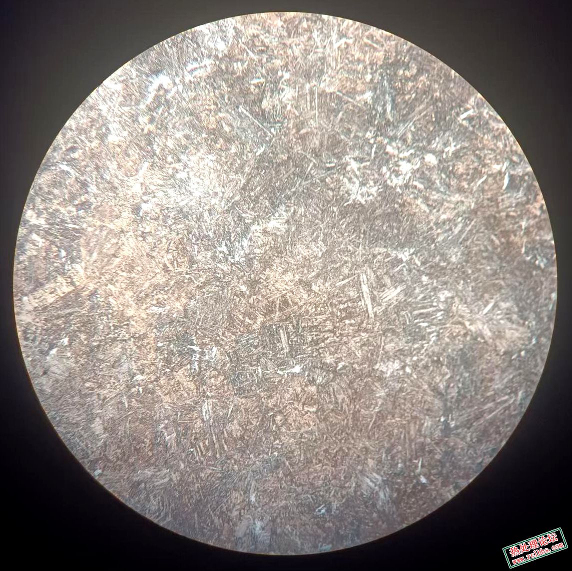

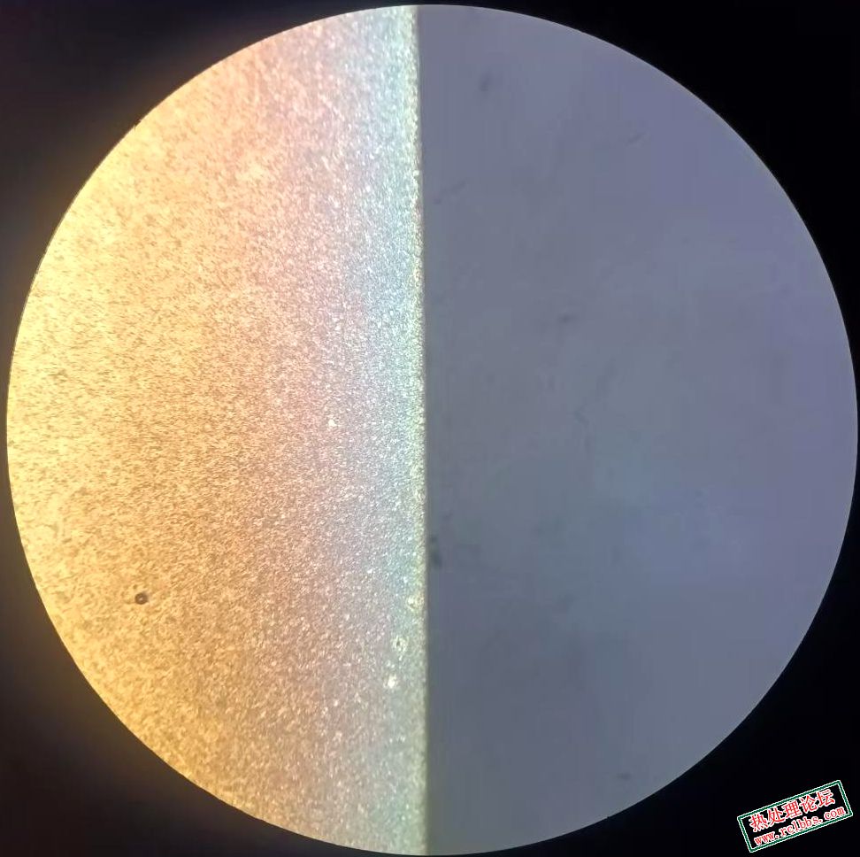

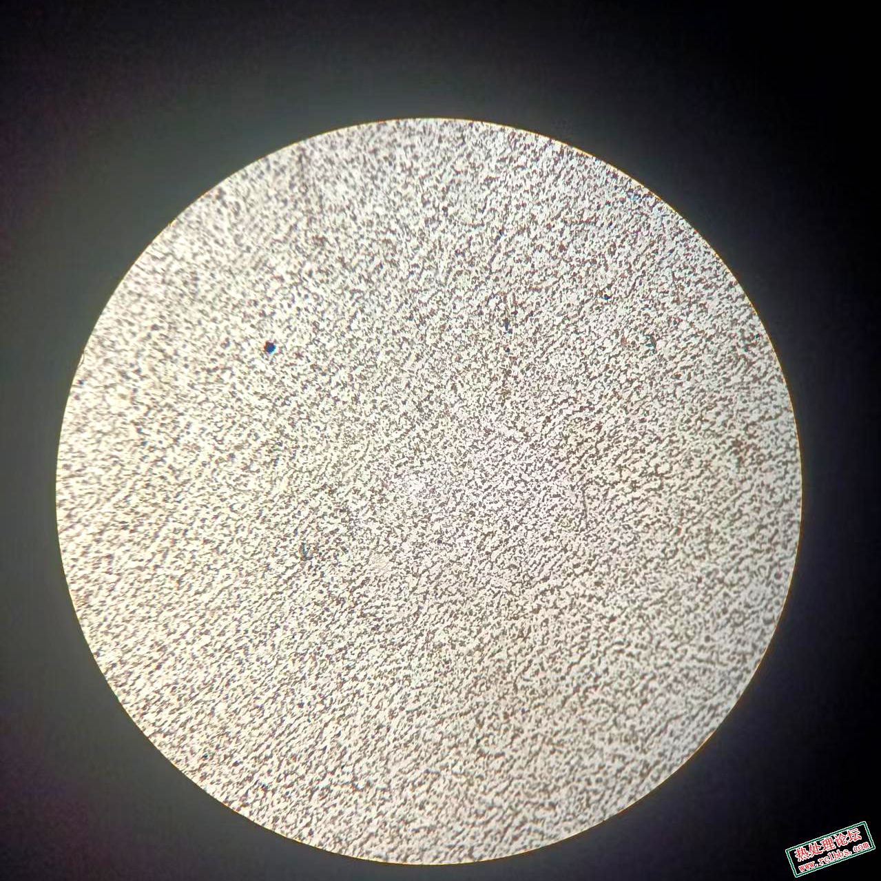

第一遍锻造(始锻温度910°,锻后856°,产品堆放)晶粒,放大100倍,由于摄像机没有驱动,手机拍照

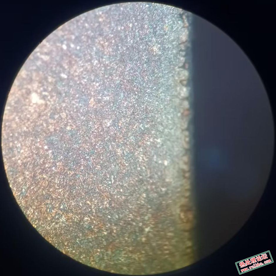

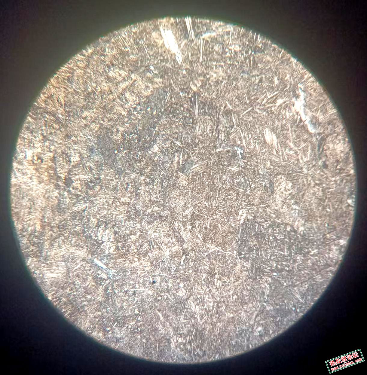

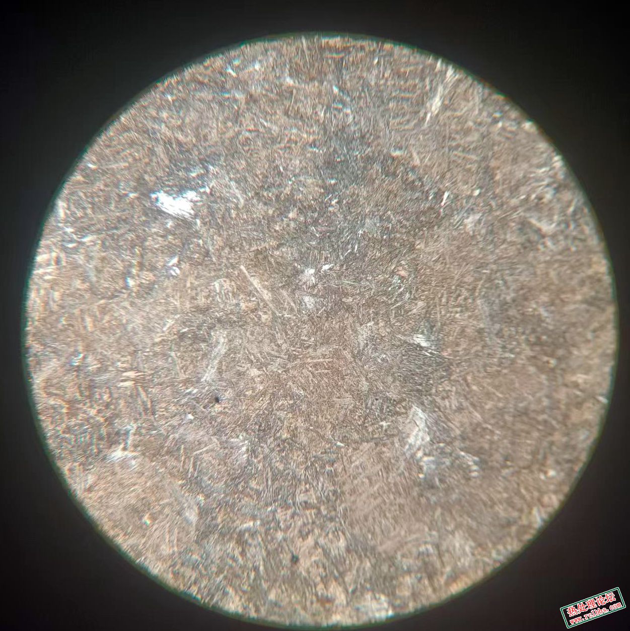

这是第二锻后,金相显微镜100倍,由于显微镜摄像头没办法用,用手机拍的

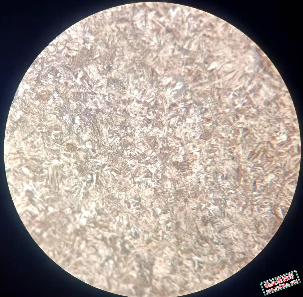

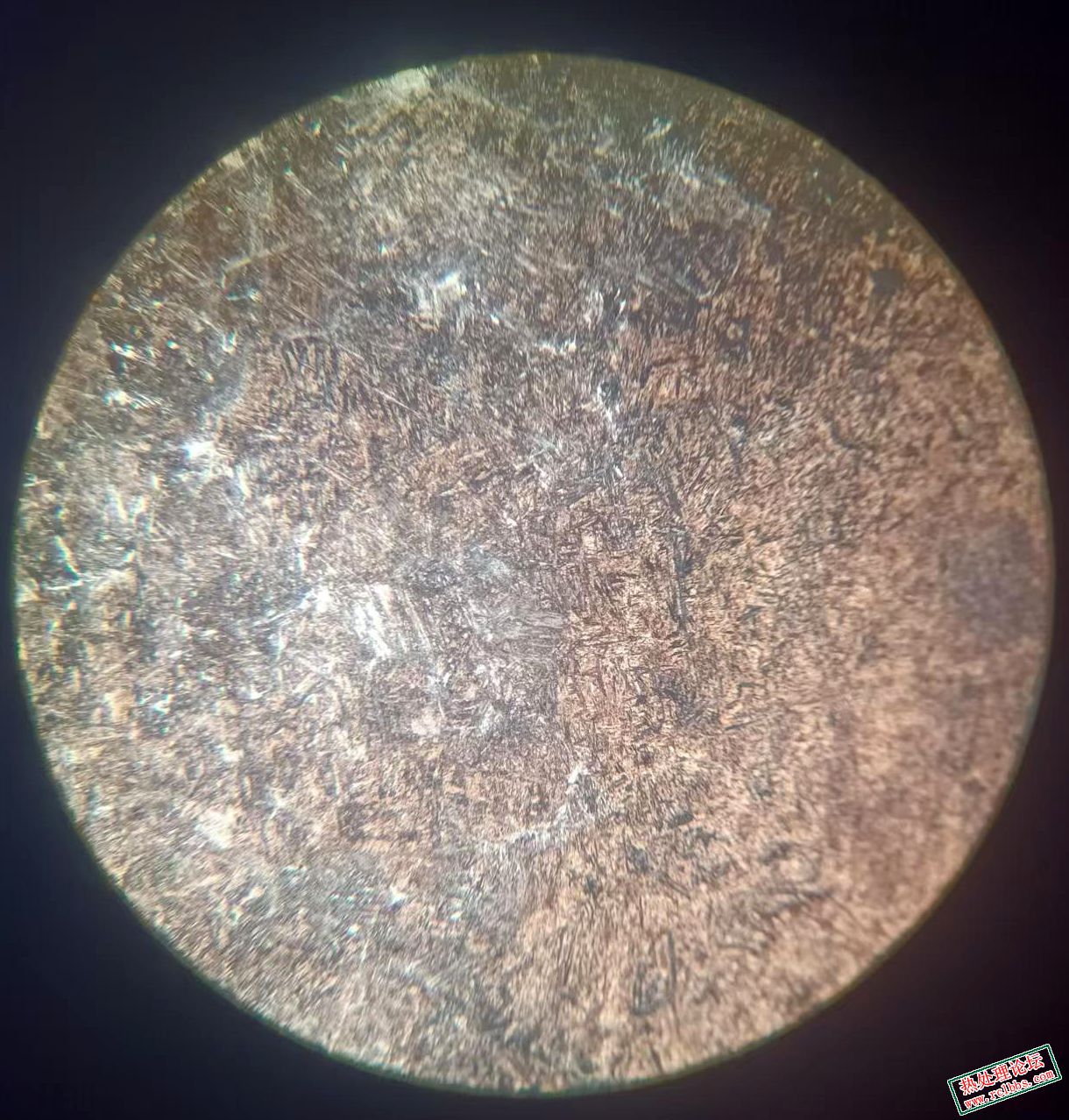

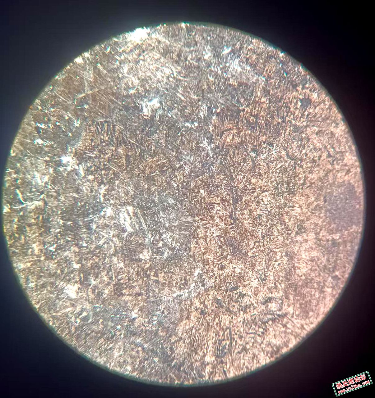

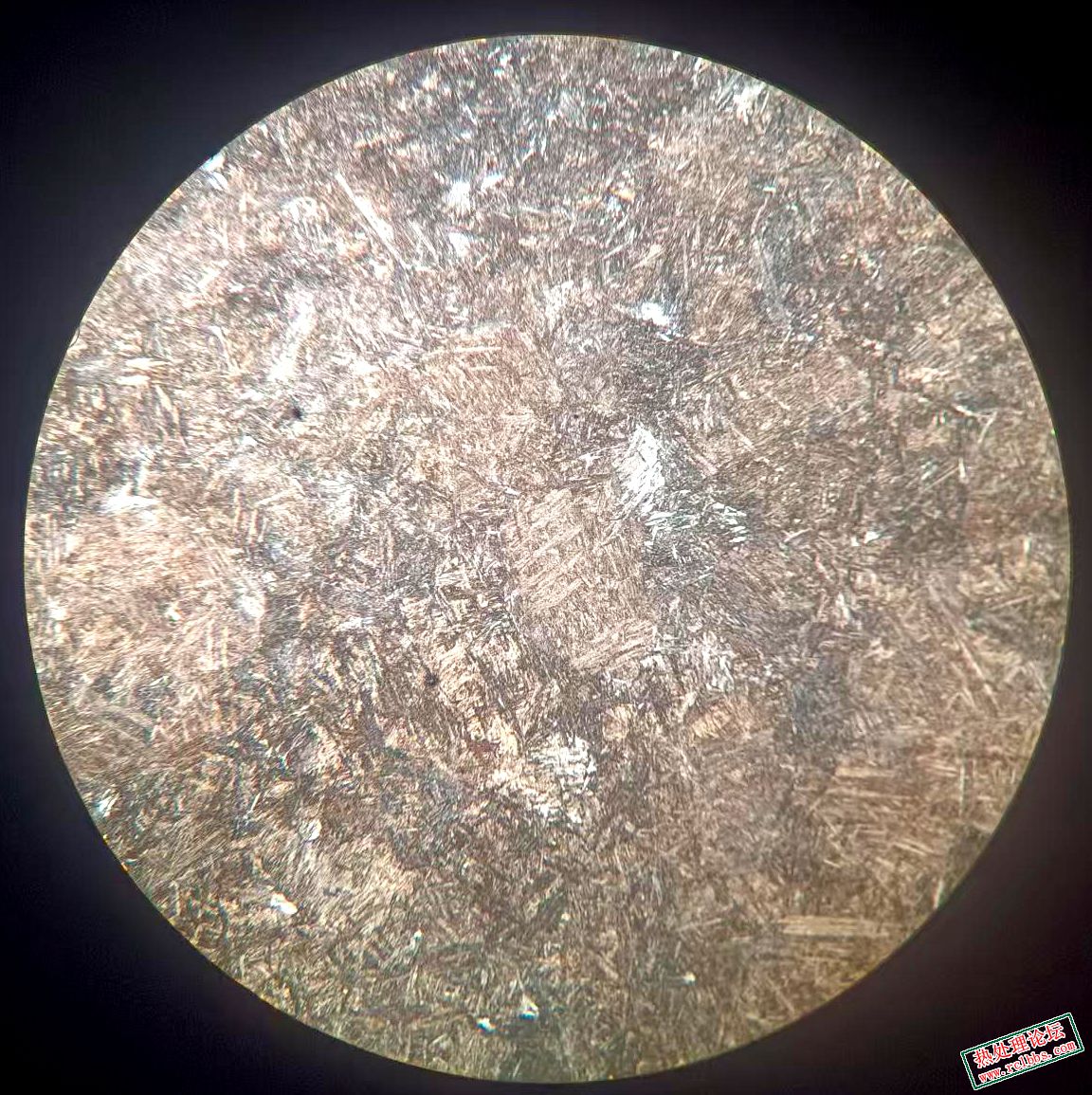

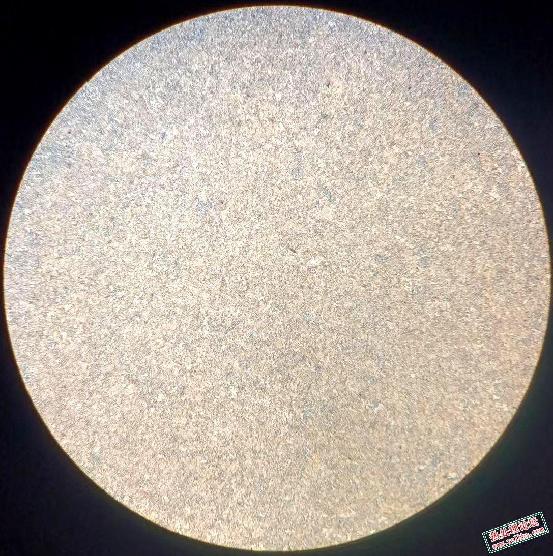

热处理后,同样是金相显微镜放大100倍,图片显示的是从表面到芯部
签到天数: 102 天
 楼主| 发表于 2025-4-2 14:50:17 | 显示全部楼层
求大佬们及各位老师看看,咋回事,热处理后,感觉晶粒变大了

发表于 2025-4-3 07:47:21 | 显示全部楼层
   这个就是我们平时说的组织遗传,看似锻造组织很细,实际上由于锻造终锻温度偏低,锻后组织回复和再结果效果不好,就形成了很细的组织保留下来,然后这种组织一加就剧集长大。
   现在很多厂家用的温锻这种情况就非常明显。

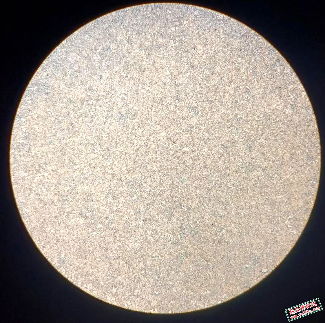

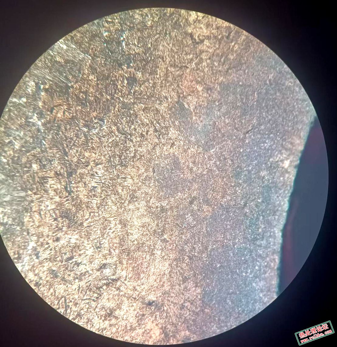

跟踪结果出来了,粗锻温度1050,二锻温度800,热处理强渗920 CP1.05,淬火840、淬火油温92,放大倍数100

跟踪结果出来了,帮忙看看,感谢老师
签到天数: 2258 天
发表于 2025-4-5 16:15:07 | 显示全部楼层
    现在这个组织明显已经细化了,没有组织遗传的混晶和粗晶,后序跟踪一下稳定。

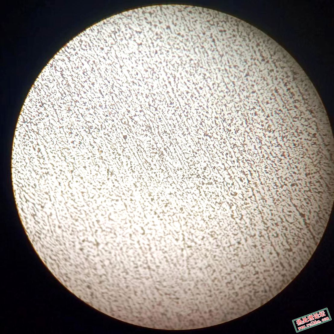

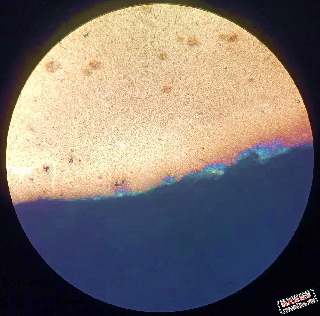

 楼主| 发表于 2025-4-6 08:17:51 | 显示全部楼层

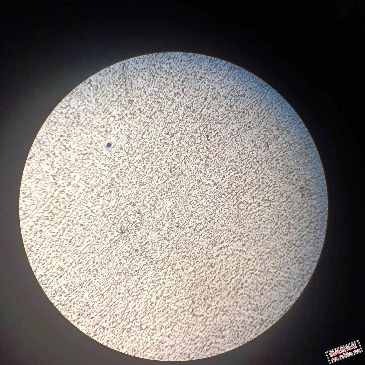

再次跟踪结果,放大100倍及放大500倍
