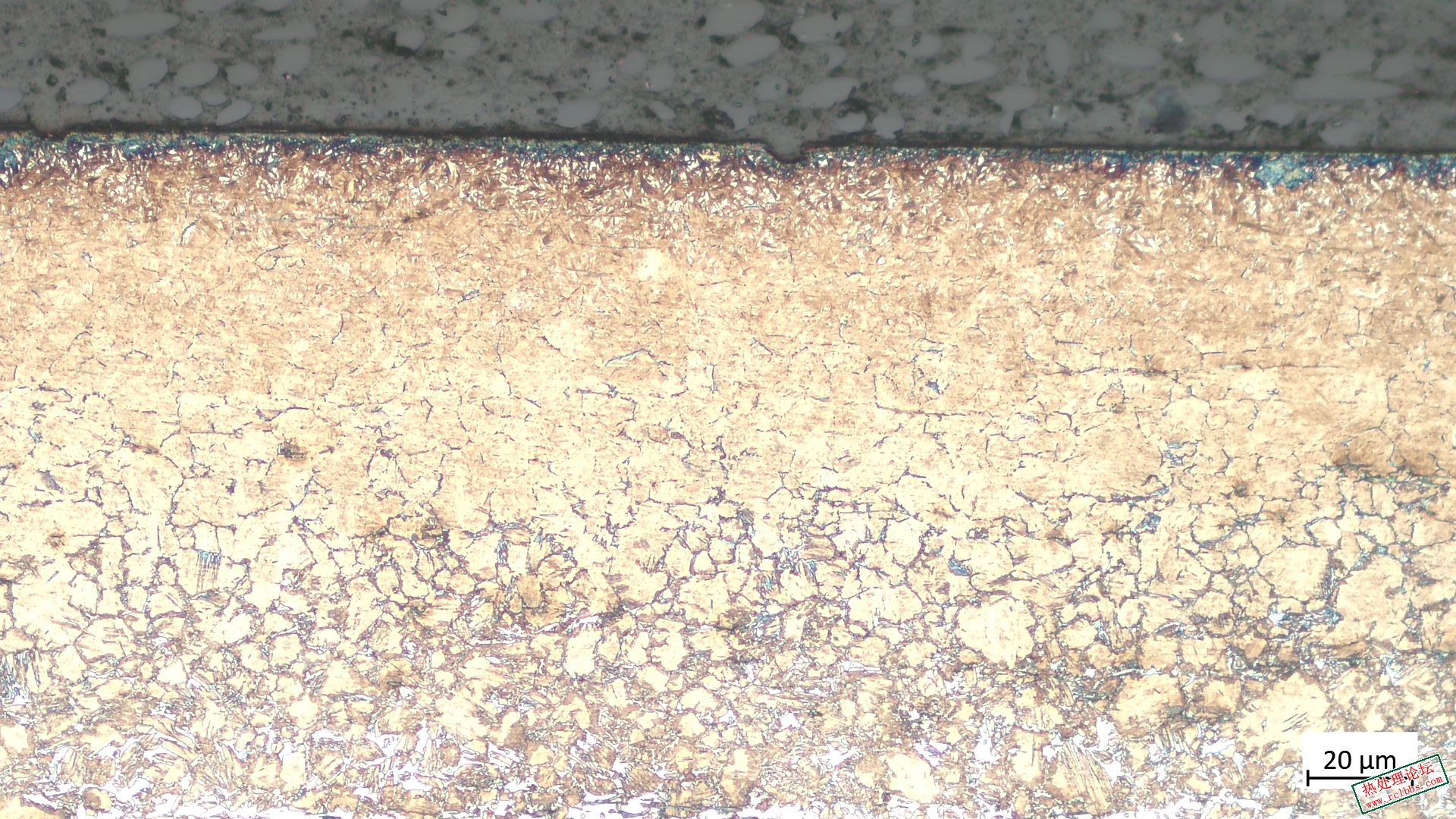

这些黑色的纹路是啥,以前没注意过

是什么材料?感觉是冷速慢了出现的屈式体。

1117的材料,屈氏体不是团状的吗?

这类材料淬透性不好,容易出现贝氏体和屈氏体,渗碳层过渡区尤其明显;正常现象,只要硬度合格,表面组织无明显异常就行

   材料淬透性关系,沿晶屈氏体,针对这个材料是很平常的事情了,以前可能没有注意。

屈氏体组织,淬硬层过渡区/交界处常出现

非马吧,建议看看渗碳淬火的非马组织

硬度合格吗,强度够吗

应该是渗碳淬火组织
