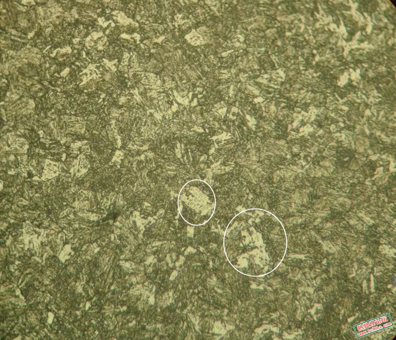

请教各位大佬,500X 芯部白色圈圈中的组织是贝氏体还是因为贫碳形成的低碳马氏体
芯部500X
芯部500X
签到天数: 2258 天
发表于 2025-4-5 07:45:36 | 显示全部楼层
  看看,应该是不同位向的板条马氏体。

 楼主| 发表于 2025-4-5 16:30:20 | 显示全部楼层
dzkyx1314 发表于 2025-4-5 07:45
看看,应该是不同位向的板条马氏体。
您看看有贝氏体吗????
签到天数: 2258 天
发表于 2025-4-7 07:37:23 | 显示全部楼层
菜鸟yi 发表于 2025-4-5 16:30
您看看有贝氏体吗????
     能看到针片状铁素体交替分布那些就是贝氏体。你这个图片不是特别清晰,所以不是很明显。

发表于 2025-4-9 10:18:49 | 显示全部楼层
图片中白色组织是含碳量低的马氏体
签到天数: 25 天
发表于 2025-4-9 10:20:17 | 显示全部楼层
图片中白色组织是含碳量低的马氏体。

 楼主| 发表于 2025-4-9 18:39:30 | 显示全部楼层
13406723898 发表于 2025-4-9 10:20
图片中白色组织是含碳量低的马氏体。
请问大佬含碳量低的原因是因为保温时间不足吗?
