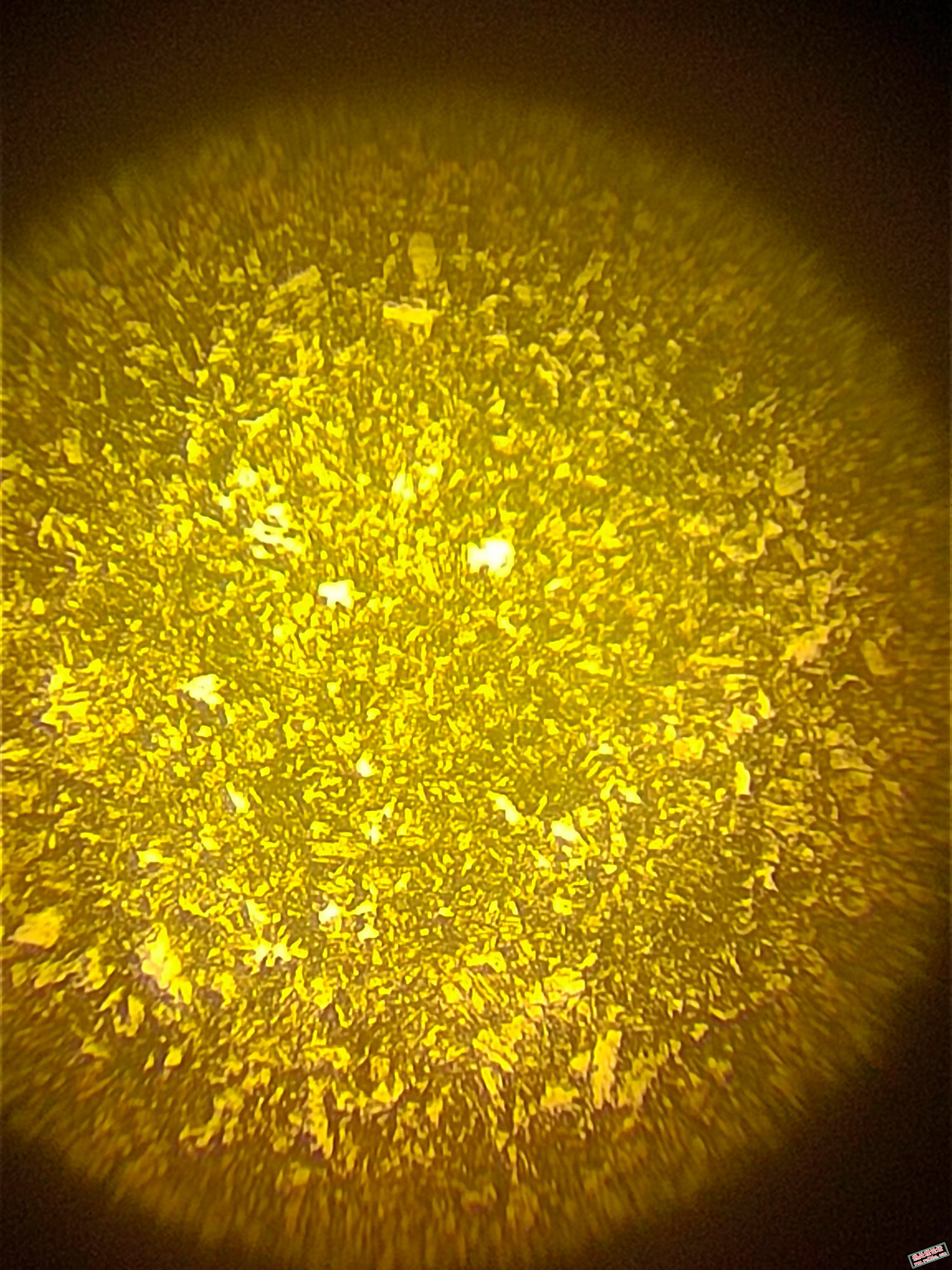

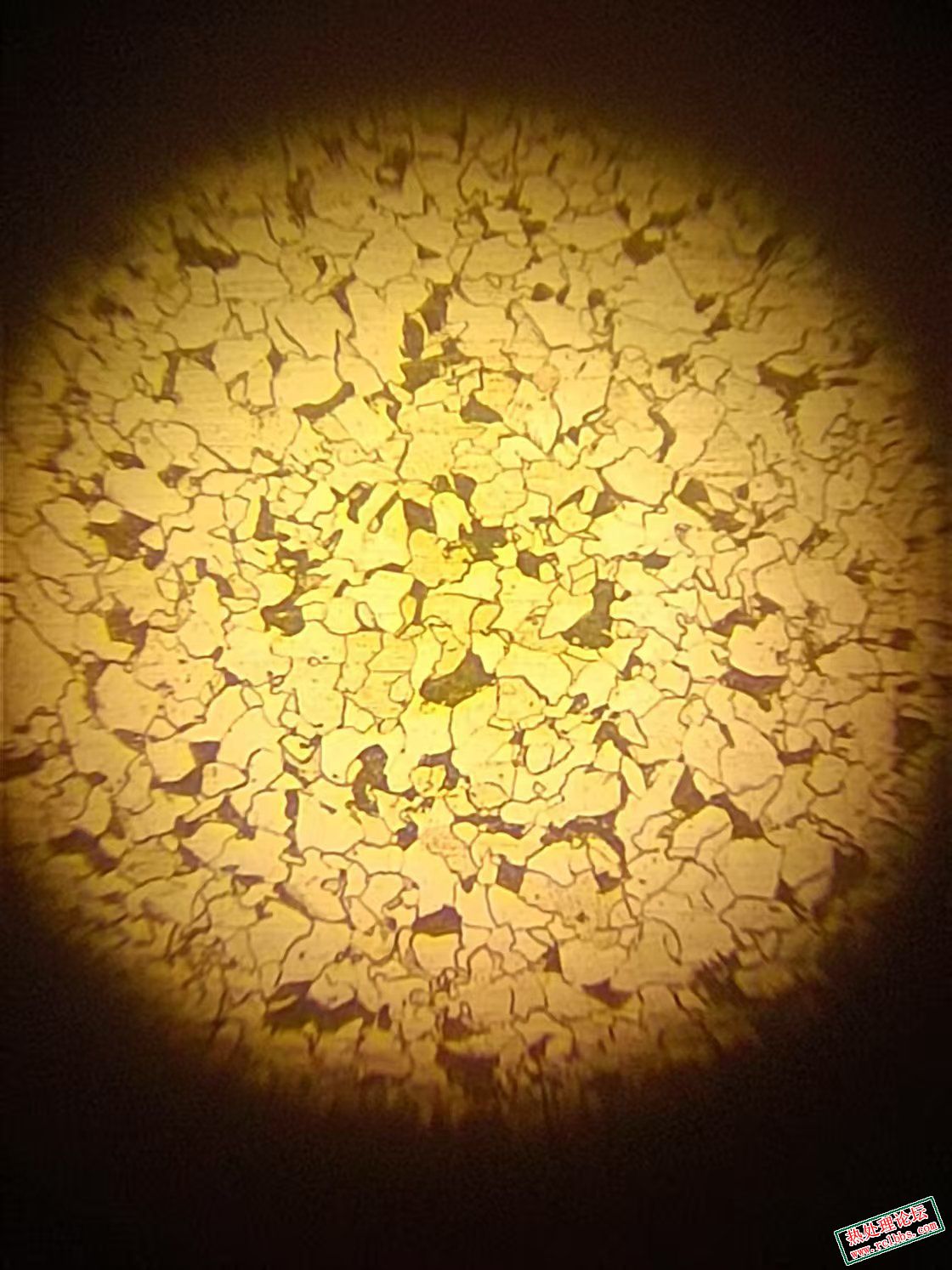

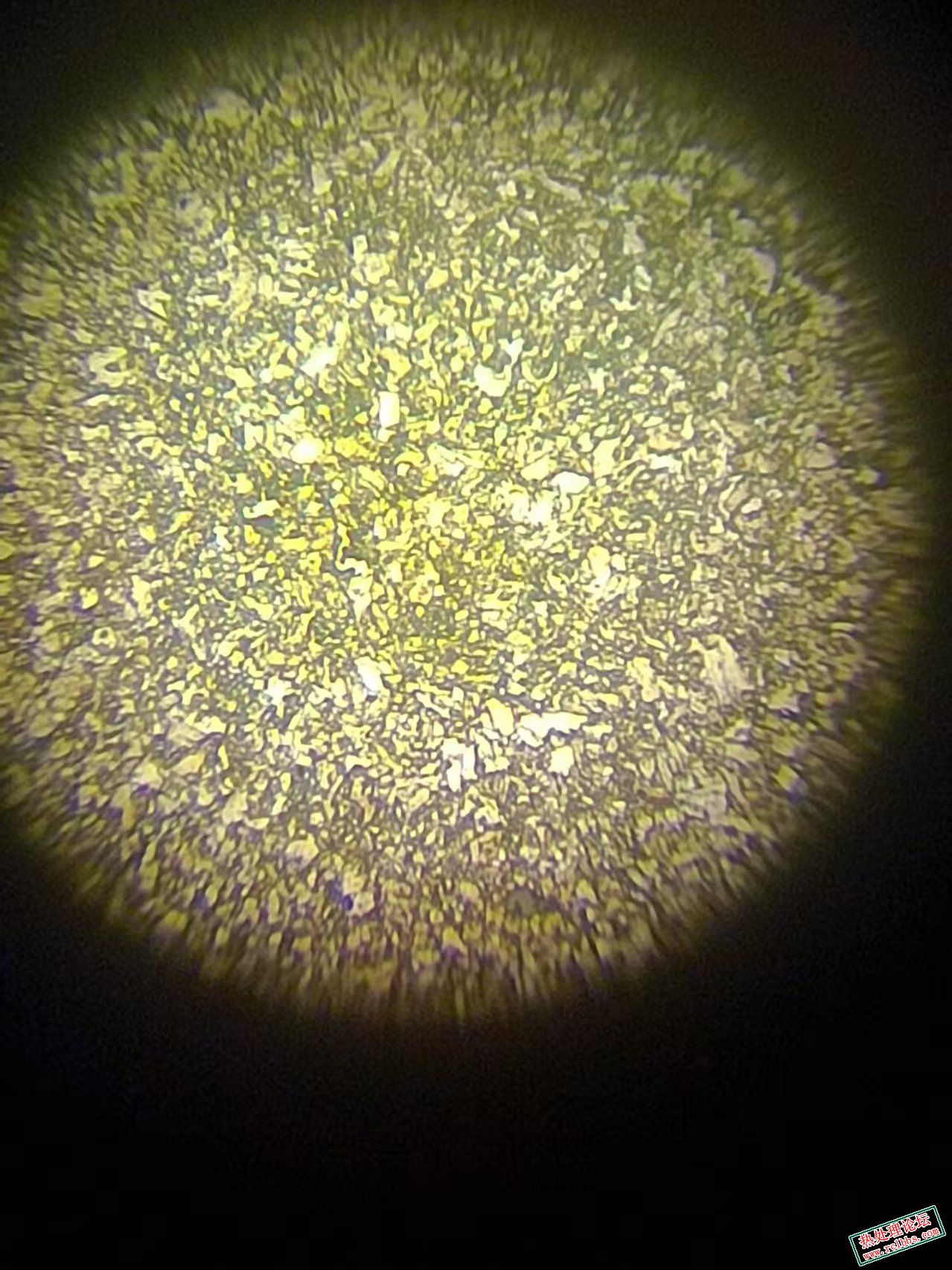

最近做的12Cr1MoV试样调质后混晶现象。麻烦各位看下问题出在哪里。退火温度890,试样30MM,退火保温90分钟。淬火980保温42分钟,水冷。回火740保温两小时,出炉空冷。退火后再调质晶粒度还没有直接调质晶粒度好。麻烦各位指点一下,不胜感激

调质后的晶粒度不能直接硝酸酒精腐蚀看了
