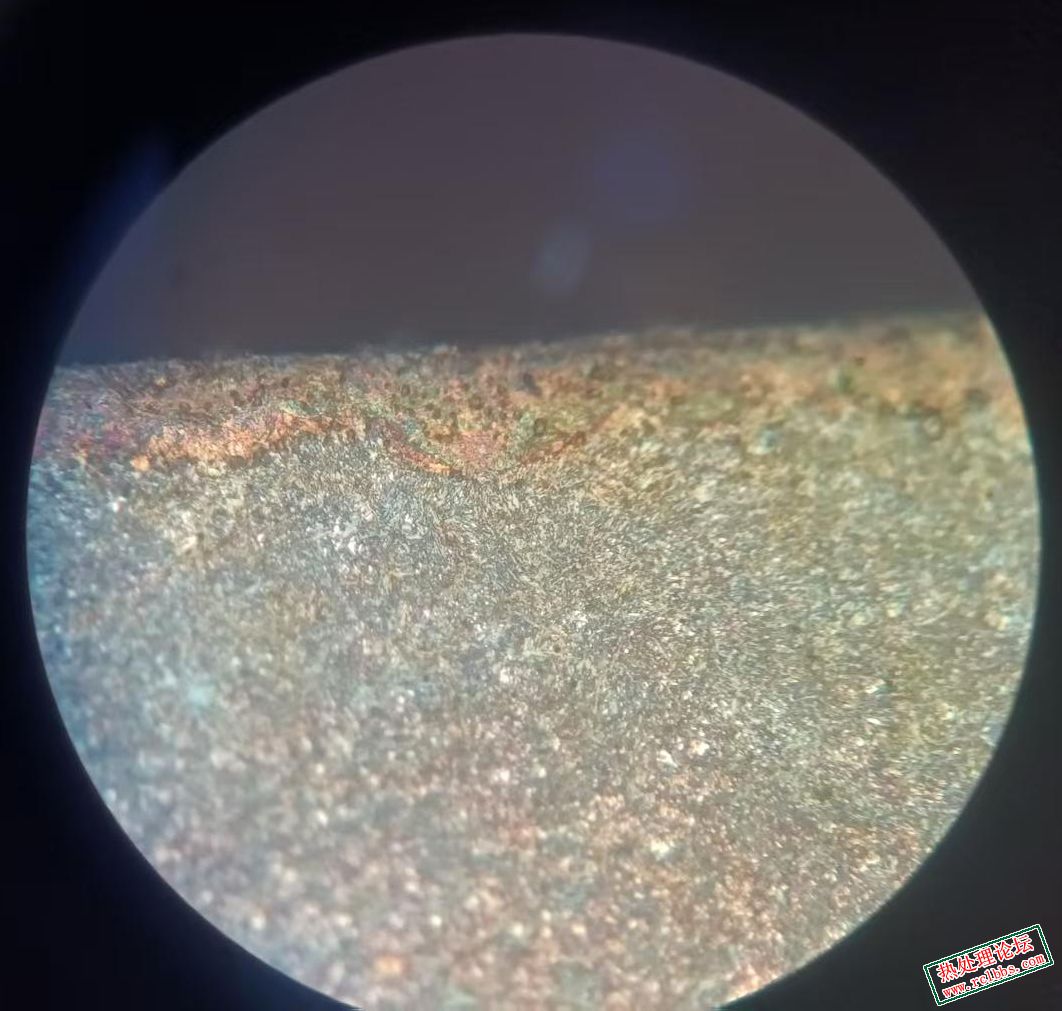

材料:20CrMnTi,渗碳层深1.26mm HV0.5(512),表面硬度60  芯部硬度37,热处理工艺:强渗910-920°,%cp1.05,扩散850-860°  %cp0.75  淬火温度840°,淬火油温90-95°,搅拌速度:1300转/min ,淬火油468科润,回火温度175-180°,回火时间4h

  你这个金相组织都看不到什么问题,主要还是图片质量太差,所以没有办法给出建议。至于你说的返工正火你想改善什么也没有说明。

你这金相图片都不抛光吗?这都看不出来是啥组织?留个你的联系方式

  金相组织都没有做出来,怎么能确定残奥的,这种情况就是瞎忽悠。

楼主的腐蚀液有问题,没有腐蚀出需要观察的组织。推测是腐蚀液含水量超标了,或直接在腐蚀多次的试样上未重新打磨直接腐蚀后导致。
建议重新研磨制样腐蚀。腐蚀液换新液或重新配置。
另外,显微镜的有些差劲了,虚焦严重,观察视场有限,长时间使用的话对于检测人员会产生晕眩风险。

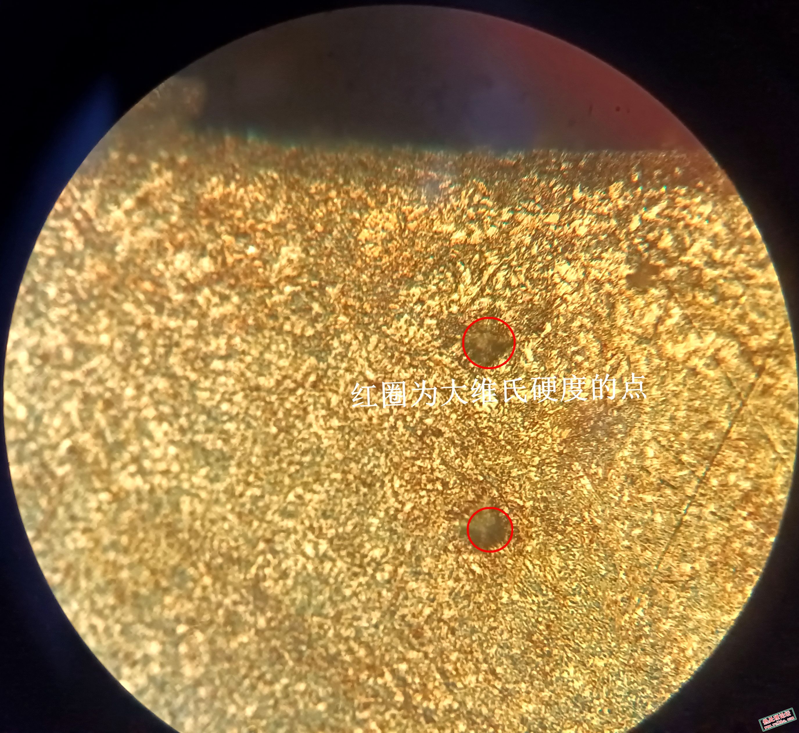

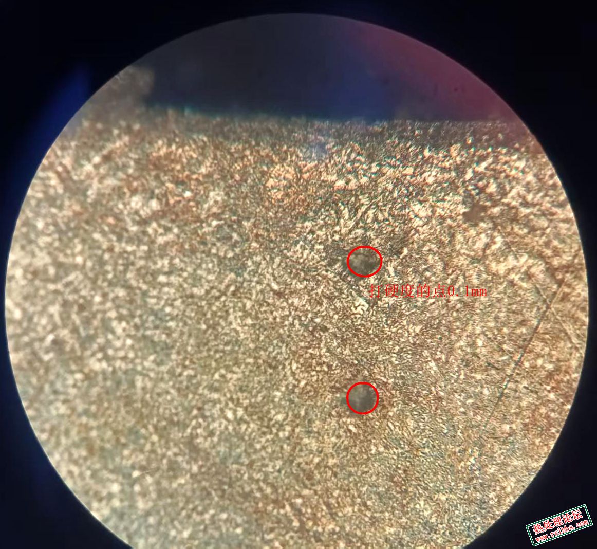

金相显微镜是奥林巴斯的,但没有摄像头,无法在电脑上截图,重新回火后的金相出来了,见图,然后再次对前面的金相进一步确认,前面金相试样是热前有进行焊接的试样。返修后取样是取的没有焊接部位的试样

感谢大家的回复,此次闹了个乌龙,取样取到焊接部位了,焊接工艺是电子束焊接

金相这玩意,急不得,慢慢来,边做边总结,18楼那张图,腐蚀还是深了点,且边缘有污染,注意镶嵌样的时候一定要压紧,腐蚀后加强清洗,吹干的时候长一点,实在避免不了,可将试样侵蚀后放开水里泡个一二分钟(不宜长)后再吹干,试试。
