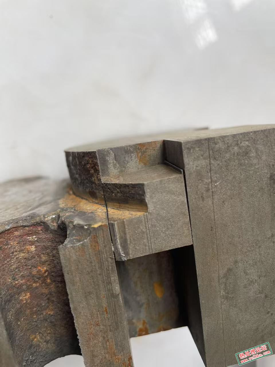

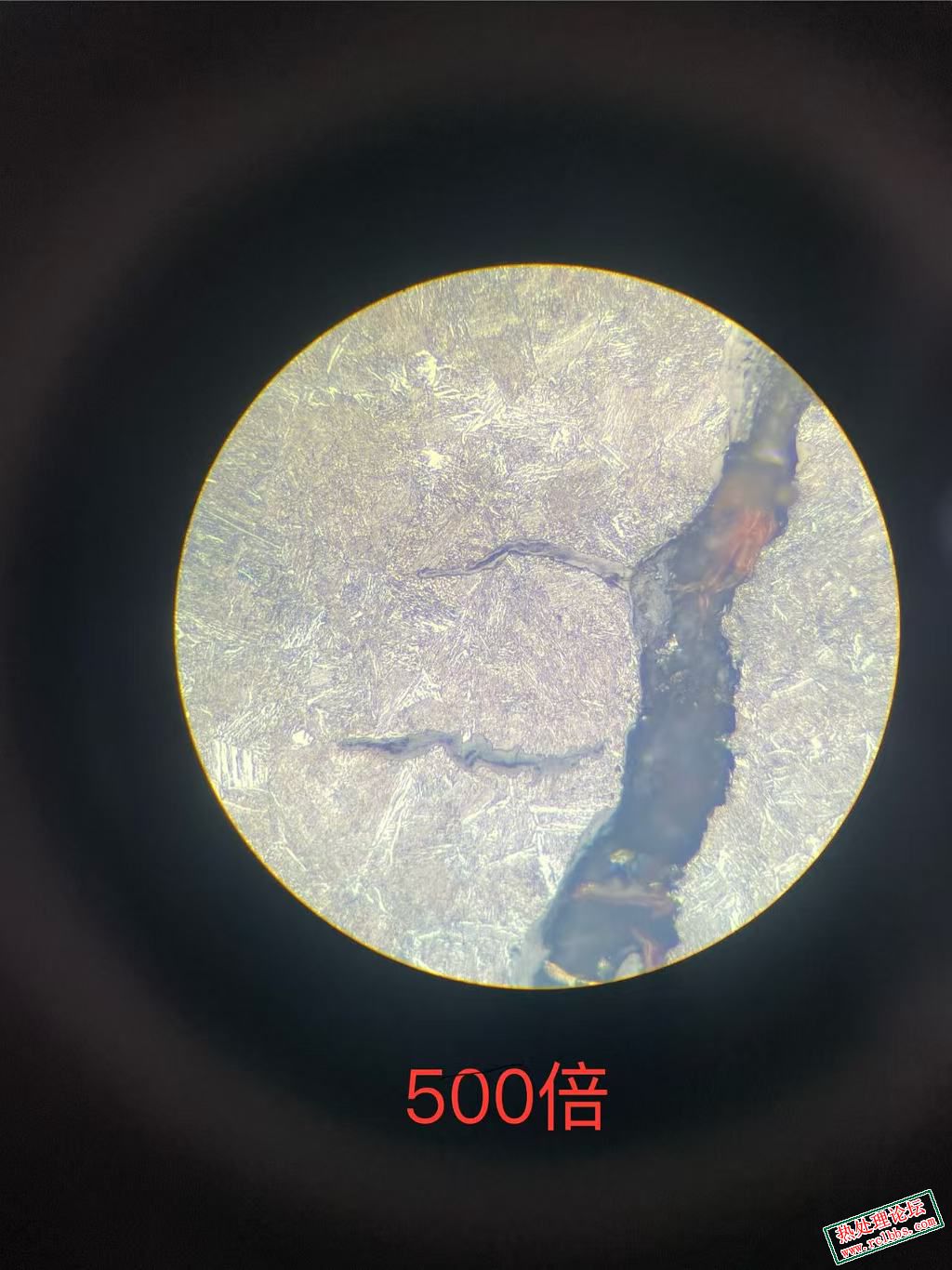

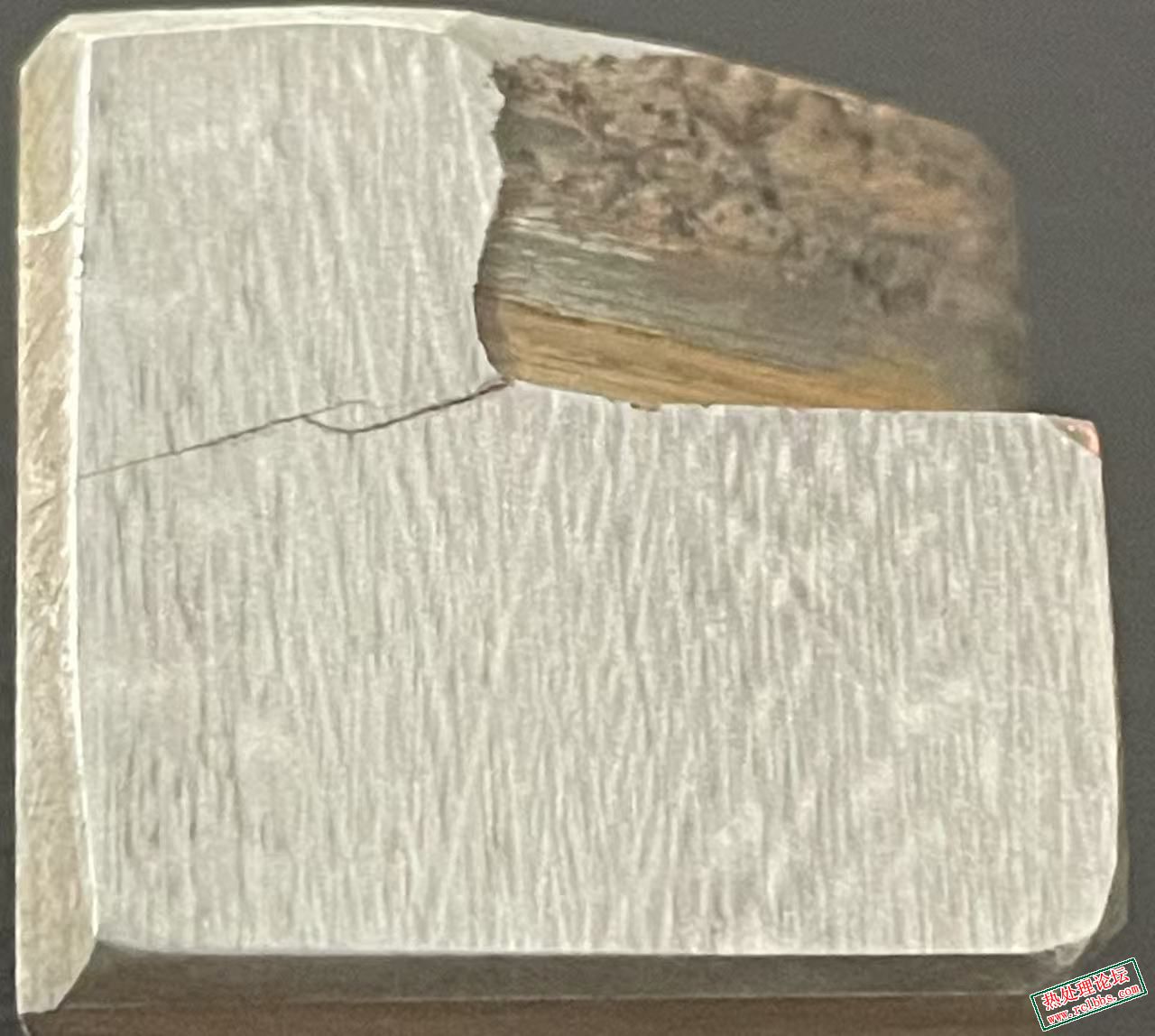

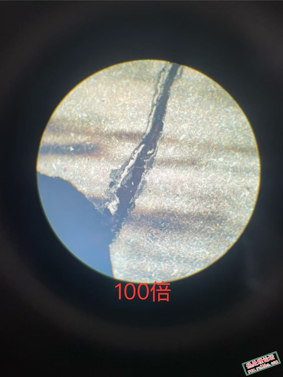

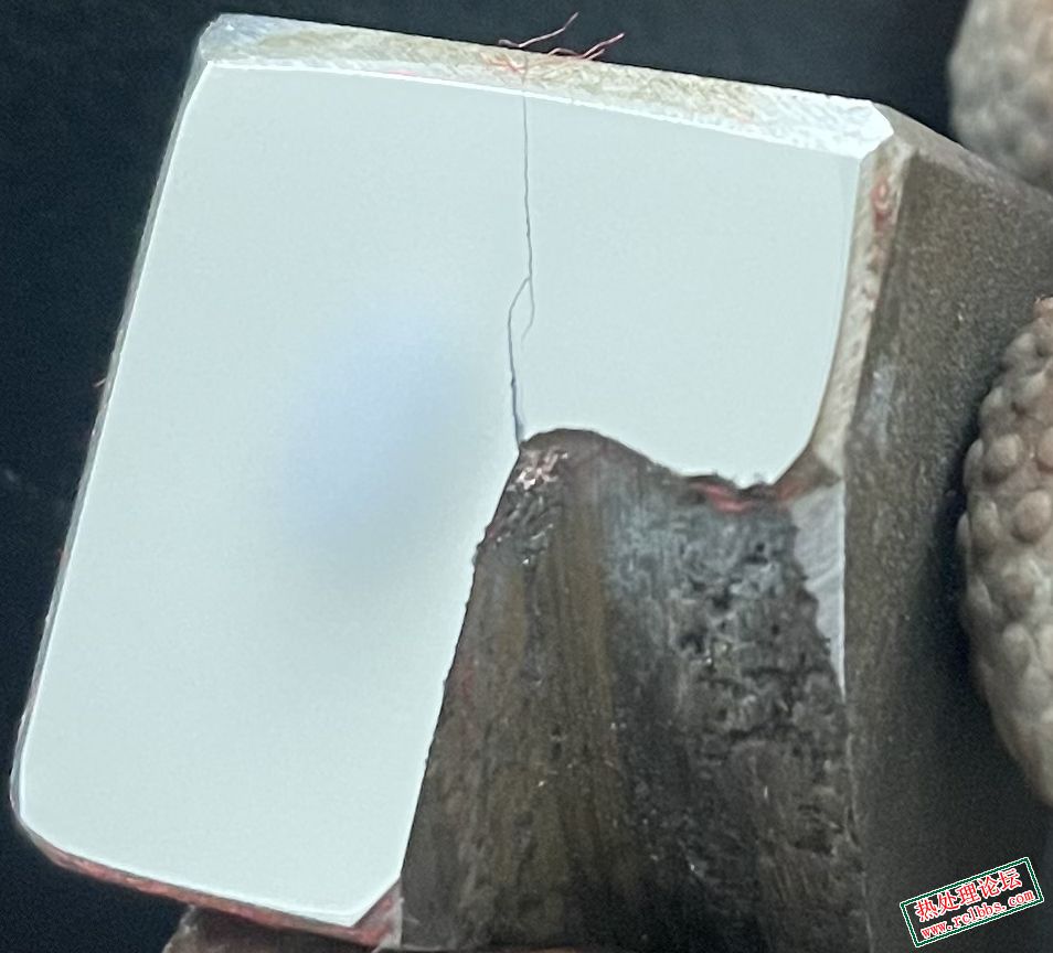

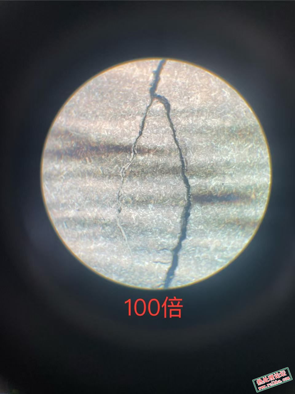

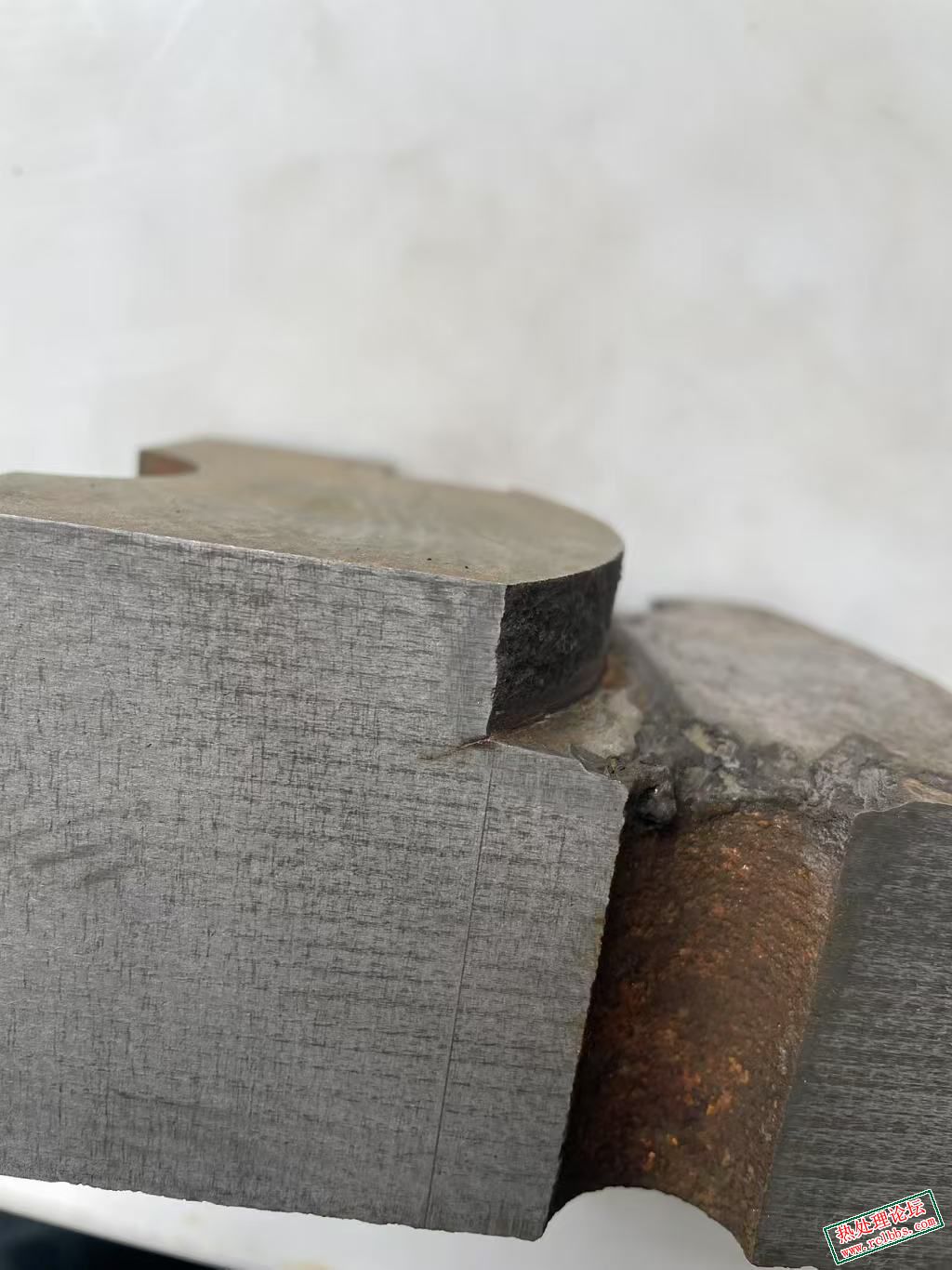

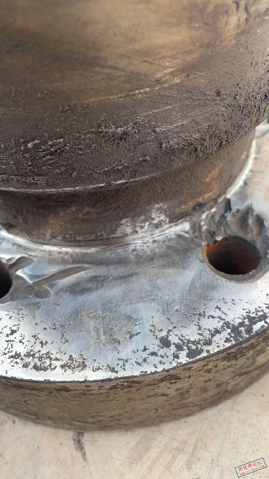

一个连轴,领导说焊缝开裂了,我做出来没有看到焊缝。。。。用硝酸酒精以及饱和苦味酸,都没看到融合线。水平不足,特发到贴吧向各位大佬请教
描述不足的,各位大佬尽管提,我提供。请教各位大佬这大概什么导致的开裂?如果这个不是焊缝焊接不好导致的,就是施加的力太大了。
在法兰一圈,外观看均有一圈裂缝
在法兰一圈,外观看均有一圈裂缝
金相取样位置
金相取样位置
金相磨样后裂缝
金相磨样后裂缝
用20%硝酸腐蚀想看下是否有变化
用20%硝酸腐蚀想看下是否有变化

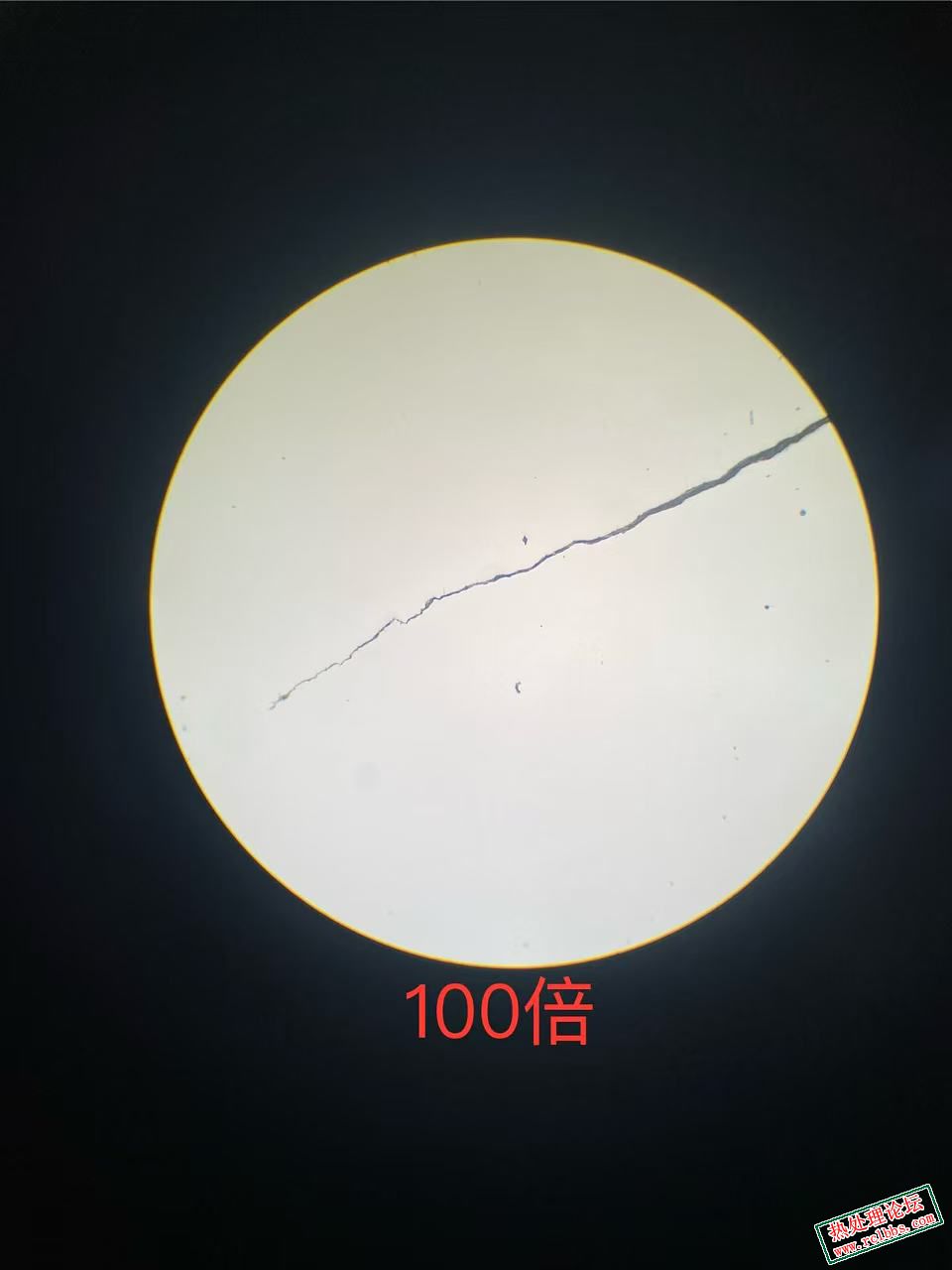

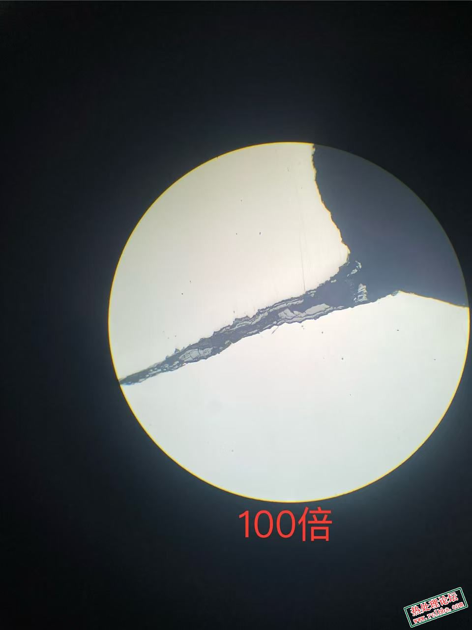

100倍裂缝分支
100倍裂缝分支
100倍,裂缝起始位
100倍,裂缝起始位

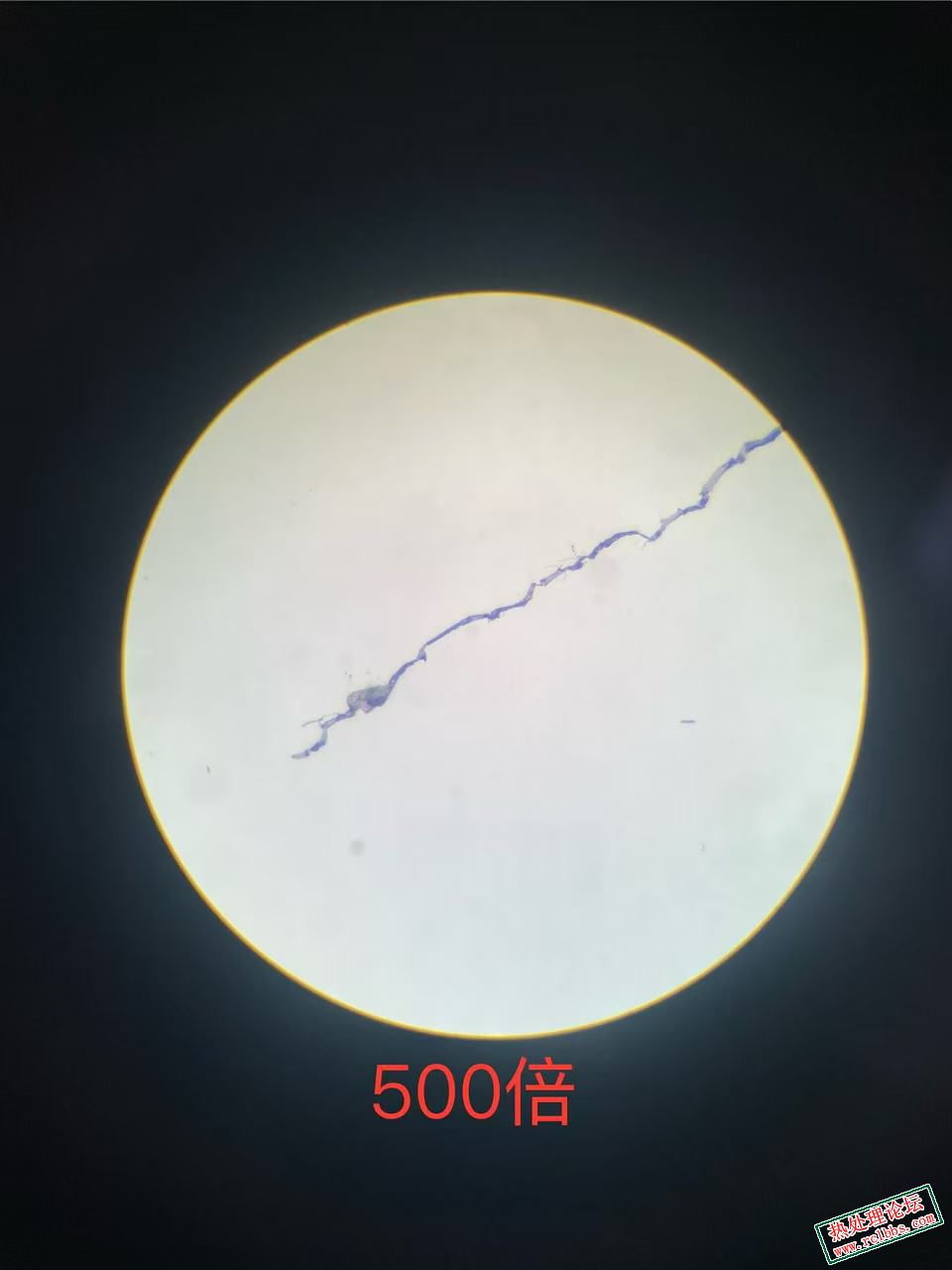

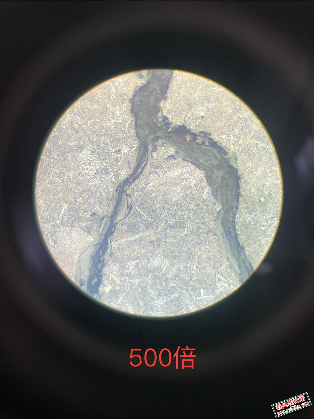

500倍
500倍
500倍
500倍

发表于 2025-4-8 17:25:21 | 显示全部楼层
个人看法供参考
1.非焊接结构,零件结构为根部清根锐角结构(根部未留圆角),使用时受交变应力或震动,导致根部裂纹产生,也可能是使用环境具有腐蚀性,根部锐角腐蚀出细小裂纹后受交变应力导致裂纹延申。
2.焊接结构,可能为摩擦焊,做个金相分析或射线就可以确认,但看图片看不出是焊接结构。

把第四张照片,磨抛一下浸蚀看看。
签到天数: 121 天
 楼主| 发表于 2025-4-11 10:01:32 | 显示全部楼层
西渡高速钢 发表于 2025-4-10 15:02
把第四张照片,磨抛一下浸蚀看看。
那个是打磨后用硝酸腐蚀过的,没看出有融合线
签到天数: 121 天
 楼主| 发表于 2025-4-12 10:38:35 | 显示全部楼层
把第四张照片,磨抛一下浸蚀看看。
腐蚀后图片,看不出有融合线迹象
签到天数: 520 天
发表于 2025-4-14 10:00:37 | 显示全部楼层
铸态组织残留及带状这么明显,裂纹笔直,裂纹内有氧化皮。
淬火过程开裂的,组织不良导致的。
预热处理+表面加工痕迹小一些,会改善很多。
签到天数: 110 天
发表于 2025-4-16 09:59:47 | 显示全部楼层
零件尺寸有多大?铸造后是否有去应力或正火等处理?金相组织能看出有氧化产物,我觉得8楼老师说的有道理,如果尺寸比较大,根部R很小且粗糙度比较差,本身还是铸造状态,升温速度过快也容易在加热阶段就出现裂纹。

签到天数: 620 天
发表于 2025-4-22 16:30:16 | 显示全部楼层
单纯从金相组织看材料状态为调质状态,从裂纹源位置形态及分布应该是法兰盘R角过渡太小在淬火时形成淬火裂纹,
