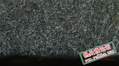

背景:45号钢调质后硬度偏低(HRC标准:25-30,实际20-22)请各位大神帮忙看下,这个调质组织是什么?可能是什么原因导致硬度偏低的,谢谢!

看你的照片是淬火的时候出来问题。你这组织类似860℃加热,空冷后的组织。

我们了解到客户的工艺是870°淬火1.5小时,530°回火1.5小时,不知道方便从组织或者工艺上能帮忙详细说下不

   45#钢淬透性本来就差,看你这个表面组织,好像经过过了机加工,需要考虑一下产品尺寸和淬火冷却介质。

简单说是淬火的时候没有获得足量的马氏体,正如戴工说的那样45#钢本来淬透性不太好,如果你的产品去除的余量比较大,冷却介质的冷速又慢。就会导致内部组织转变马氏体不足,晶界析出铁素体。再高温回火后,由于铁素体的大量存在,硬度就下降了。
你这零件不会是为了降低成本使用锻造余温淬火的吧!!!

换个冷速快的介质比如盐水无机的。

如淬火温度没问题的话,可以考虑用冷速快的冷却介质加搅拌试试

降低加热温度,保证保温时间,采用合适的淬火介质,保证不开裂,硬度均匀,淬火金相好了,回火后金相才会好

根据工件结构合理选择淬火戒指,更重要要了解45钢的淬透性

45钢淬透性比较差,考虑用水基淬。

1、工件尺寸,壁厚多少?
2、淬火介质?

这个就不是调质组织。厚度10mm内调质硬度还可以有HRC27,超过这个尺寸就HRC20-22了,不可避免的出现网状铁素体。

你这个一看就是没有淬上火哈

在晶界上析出了铁素体,说明冷却速度太慢,没有躲过鼻尖。大量的铁素体就降低了硬度。用盐水淬火,效果较好。
