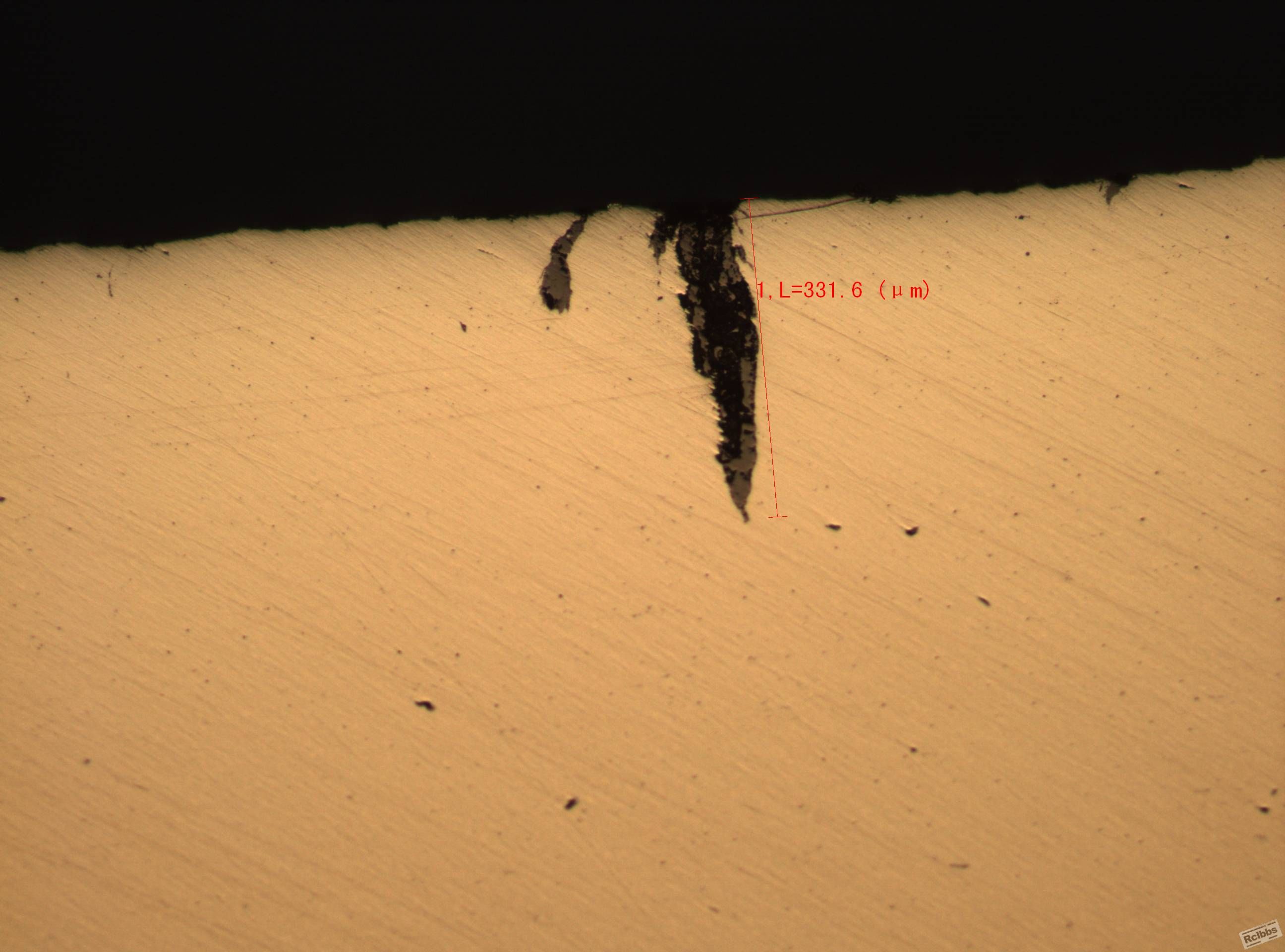

请大家看看这张图片 是什么裂纹  (1100度 热加压后形成的外表面横向裂纹)

提一个拙点:
应该是锻造折叠,裂纹里面是氧化皮折叠
 楼主| 发表于 2010-7-15 16:13:25 | 显示全部楼层
但是 折叠的底部应该是圆角的? 不是吗
发表于 2010-7-15 16:36:49 | 显示全部楼层
折叠,原先有缺陷或缺欠锻造后折叠。
疑似折叠痕,也可能是原材料缺陷
不是很好定性
签到天数: 885 天
发表于 2010-7-15 18:37:18 | 显示全部楼层
同意为折叠缺陷!具体说清制造工艺!

发表于 2010-7-19 11:31:01 | 显示全部楼层
热加工应力裂纹,热加工温度?材料缺陷等
发表于 2010-7-19 11:37:56 | 显示全部楼层
有没有非金属夹杂的可能性?

发表于 2010-8-9 11:13:57 | 显示全部楼层
有点像应力腐蚀裂纹
发表于 2010-8-11 08:00:04 | 显示全部楼层
裂纹蛮大的,不像淬火裂纹,可能是锻件裂纹

发表于 2010-8-11 20:53:30 | 显示全部楼层
应该先腐蚀一下工件,观察金相情况。
