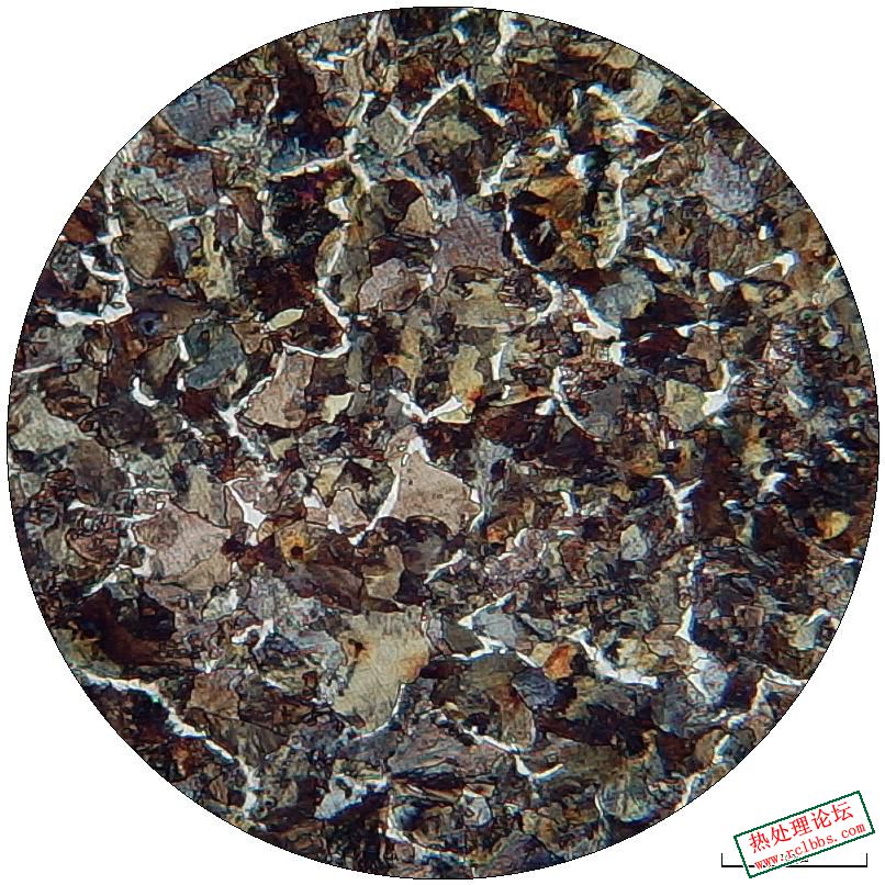

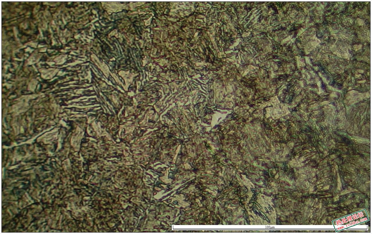

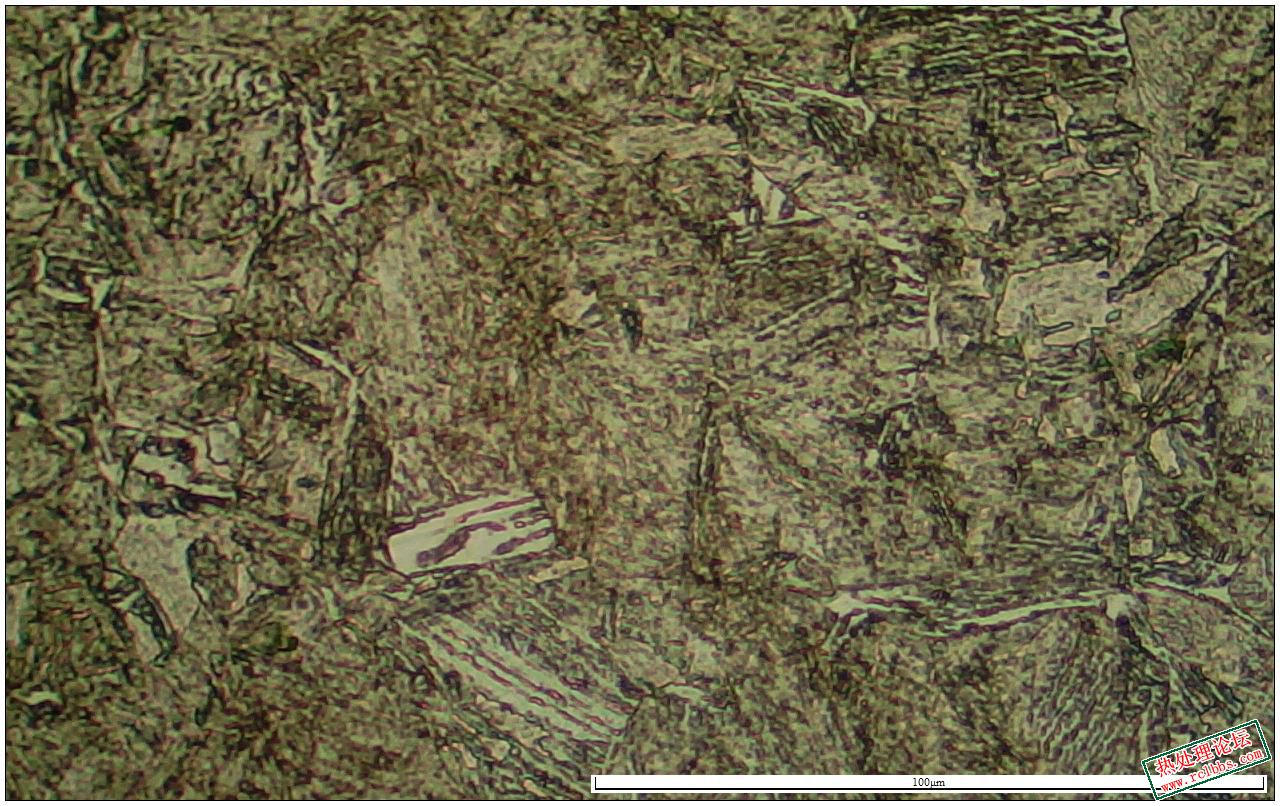

图1、图2为调质件,里面是贝氏体没错吧,淬火冷速慢了?
图3为锻打件,我用的是3%的硝酸酒精,晶界好像都被腐蚀出来了,这个晶粒度能评个几级啊?

调质的是贝氏体没问题。是不是淬火冷速慢还得看是上面材质的。

那图3晶粒度大概能评个几级啊
