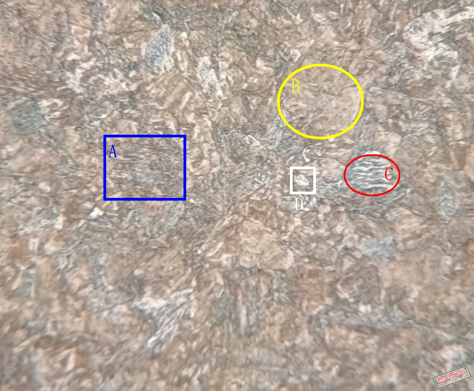

发表于 2025-4-14 18:14:32 | 显示全部楼层 |阅读模式
本人新手,一直对金相组织不是很明白,向各位老师请教学习,图片中A\B\C\D分别代表啥组织,放大500倍,多用炉,渗碳921°,CP1.05,扩散850°,CP0.7,淬火840°,淬火油温92°,回火175度4H,然后请教,金相组织分别几级

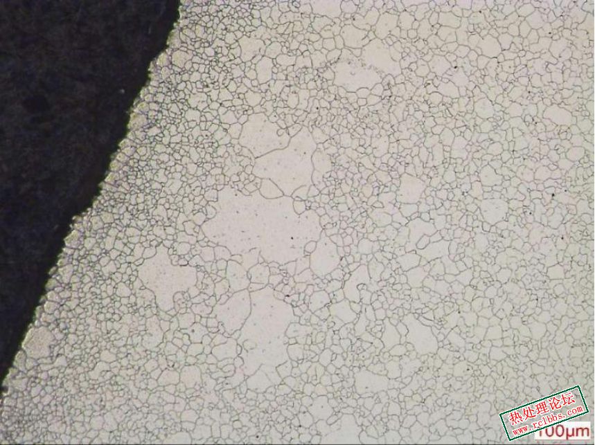

发表于 2025-4-15 09:41:30 | 显示全部楼层
余一泓 发表于 2025-4-15 07:52
补充100倍,从100倍看,是否有大晶粒,求教
从图片上看,不存在粗大组织。
看晶粒大小,最好还是用晶粒度侵蚀剂,把晶界侵蚀出来,这样混晶、粗晶便可一目了然。
回复 顶 1 踩 0
签到天数: 2261 天
发表于 2025-4-14 20:26:40 | 显示全部楼层
A  贝氏体和板条马氏体混合组织
B 板条马氏体
C 贝氏体
D 其它位向的板条马氏体
O 屈氏体和贝氏体(次表层屈氏体)
签到天数: 102 天
 楼主| 发表于 2025-4-15 07:38:55 | 显示全部楼层
dzkyx1314 发表于 2025-4-14 20:26
A  贝氏体和板条马氏体混合组织
B 板条马氏体
C 贝氏体
感谢老师的回复,求老师微信 :handshake :handshake

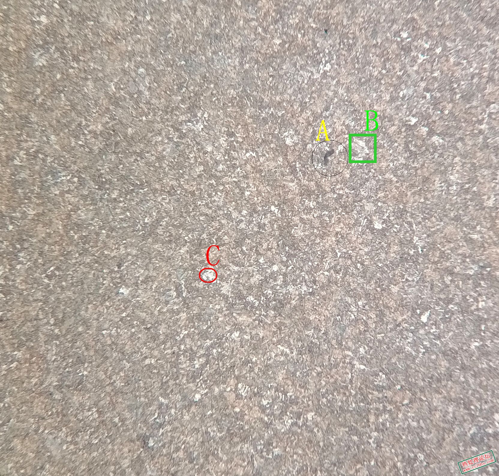

 楼主| 发表于 2025-4-15 07:52:48 | 显示全部楼层
签到天数: 102 天
 楼主| 发表于 2025-4-15 09:54:17 | 显示全部楼层
suda 发表于 2025-4-15 09:41
从图片上看,不存在粗大组织。
看晶粒大小,最好还是用晶粒度侵蚀剂,把晶界侵蚀出来,这样混晶、粗晶 ...
感谢高工的回复,确实,最好用晶粒度侵蚀剂,我们以前没有做过,也没有晶粒侵蚀剂,大家有资源烦请回复,谢谢大家,现在做国外产品,要求也是越来越多,努力学习中。

发表于 2025-4-15 17:27:46 | 显示全部楼层
A脏东西(棉絮之类的),B/c有点像未溶铁素体!
