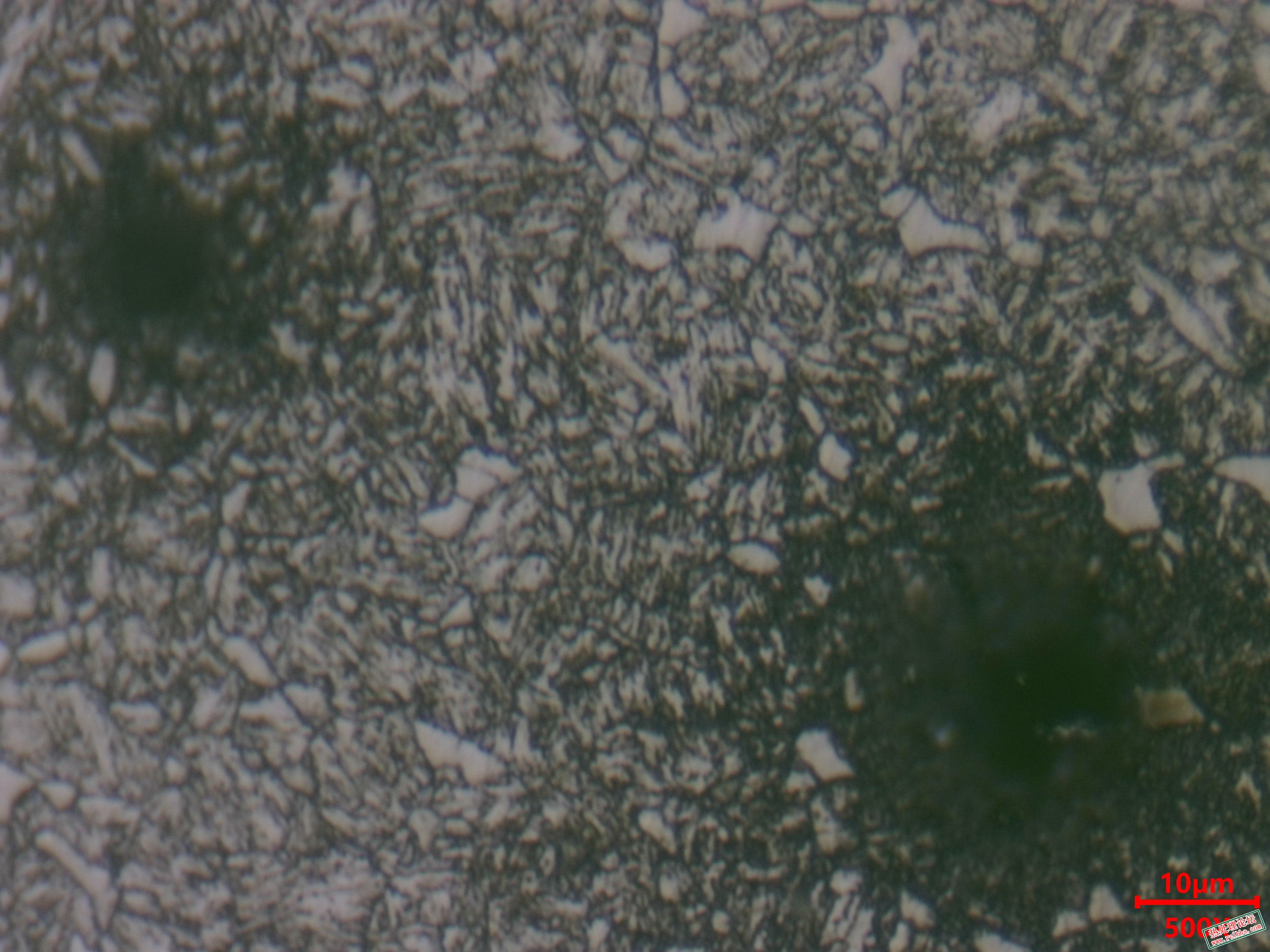

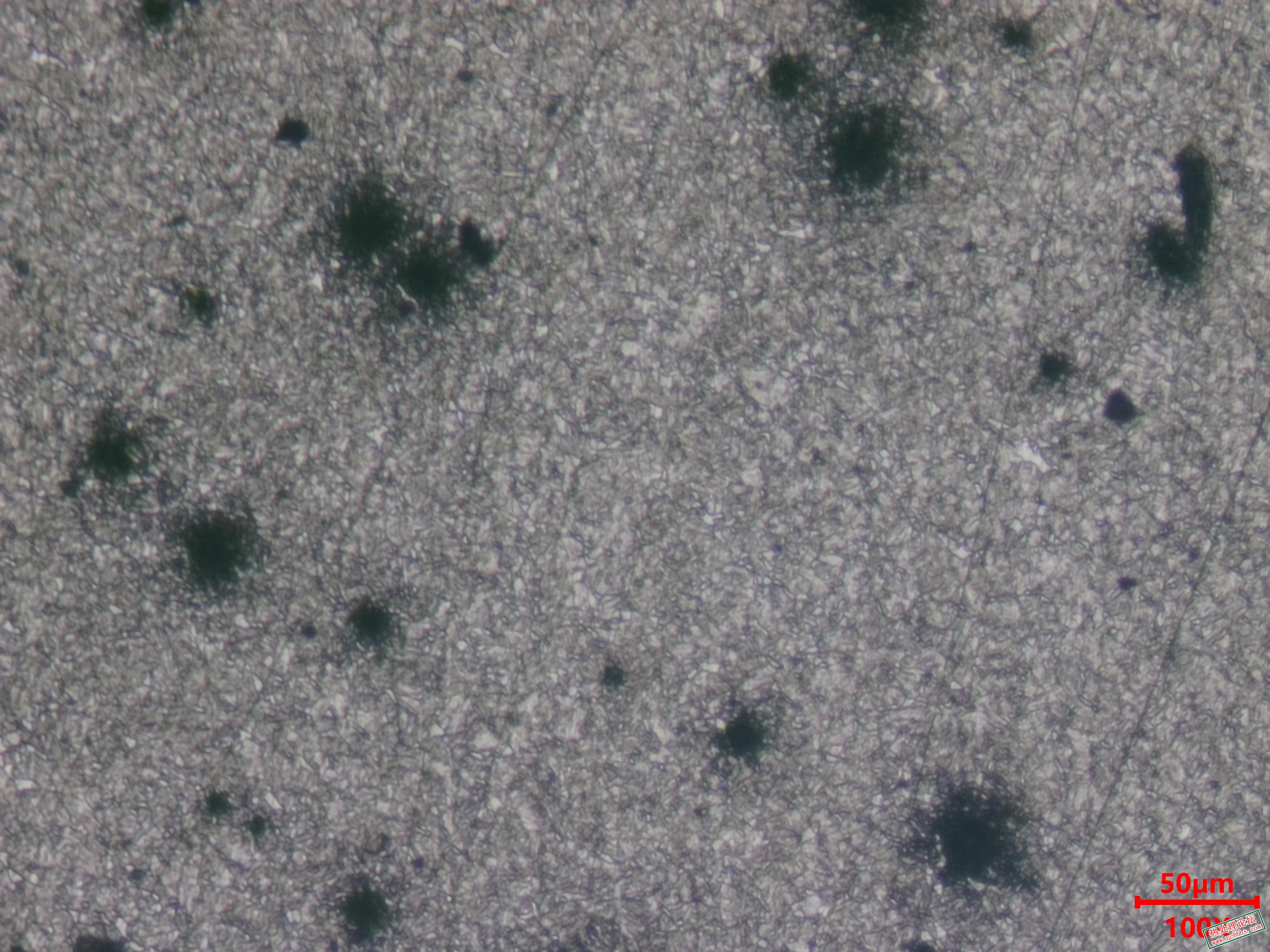

如题,热处理情况:材质:431(1Cr17Ni2),规格:直径30mm的圆钢
热处理工艺:980℃淬水,回火:660℃
腐蚀溶液:盐酸三氯化铁
问题:图中黑点是什么组织?
100倍
100倍
500倍
500倍

发表于 2025-4-15 14:43:54 | 显示全部楼层
黑点只是个腐蚀坑,不是组织,黑点处要么有不耐蚀的杂质存在,要么局部贫铬,用盐酸三氯化铁腐蚀时特别明显。

黑点只是个腐蚀坑,不是组织,黑点处要么有不耐蚀的杂质存在,要么局部贫铬,用盐酸三氯化铁腐蚀时特别明显 ...
谢谢,但是我改用1000℃淬火,660度回火后就没有黑点
签到天数: 1226 天
发表于 2025-4-15 15:00:17 | 显示全部楼层
确认是同一个试样吗?
理论上,马氏体不锈钢中碳化物溶解充分,残余碳化物分布均匀,这种情况是会有改善的,另外,抛光不好也容易产生这种黑点。

理论上,马氏体不锈钢中碳化物溶解充分,残余碳化物分布均匀,这种情况是会有改善 ...
收到谢谢,没有黑点的是直径55的规格,1000度淬火660回火的

发表于 2025-4-15 18:11:41 | 显示全部楼层
这个是腐蚀坑,硝酸酒精残留在样块上没洗干净,腐蚀后用酒精多清洗几下!

发表于 2025-4-20 17:17:44 | 显示全部楼层
我也感觉是制样缺陷,制样的时候被污染了
