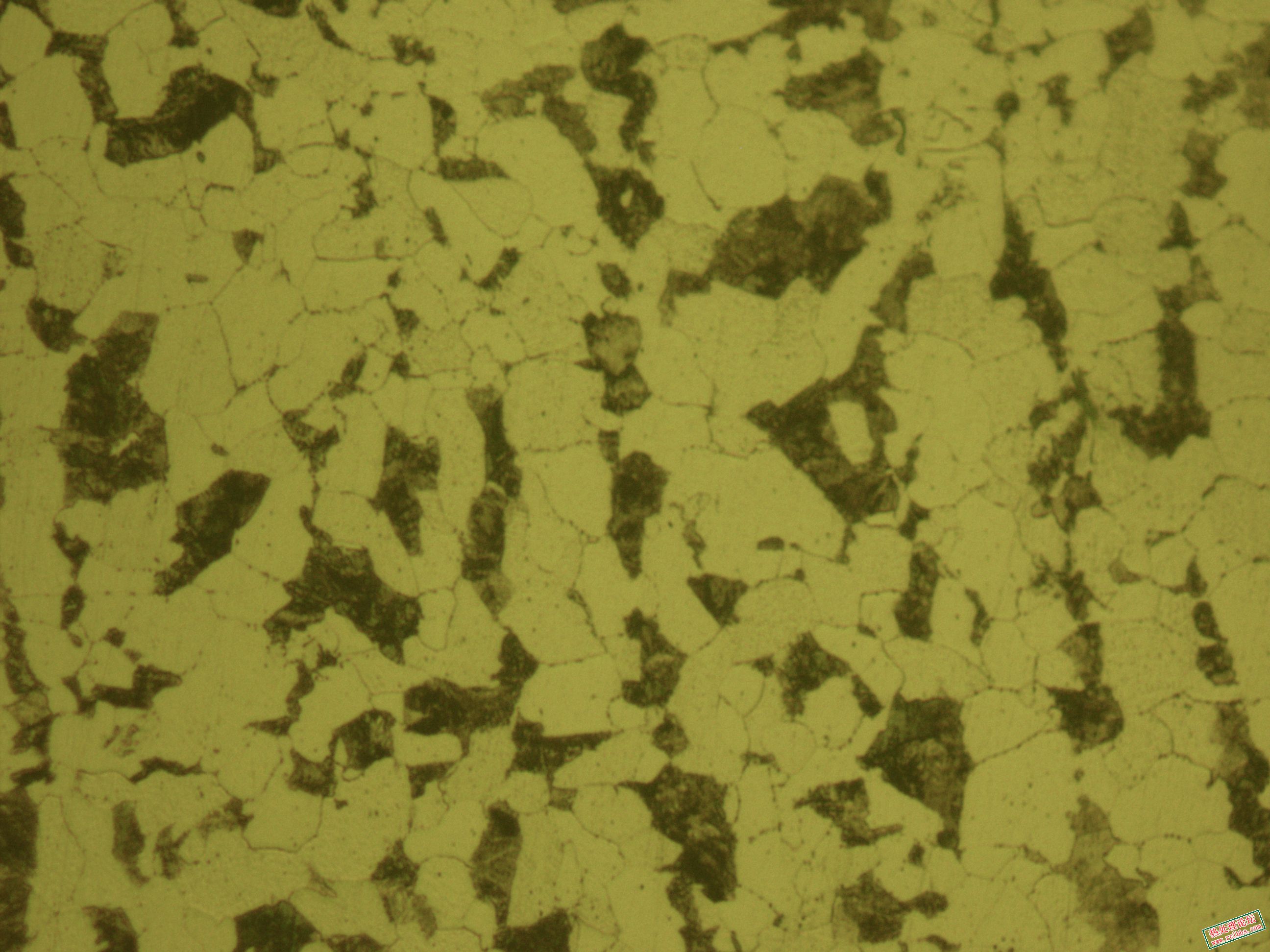

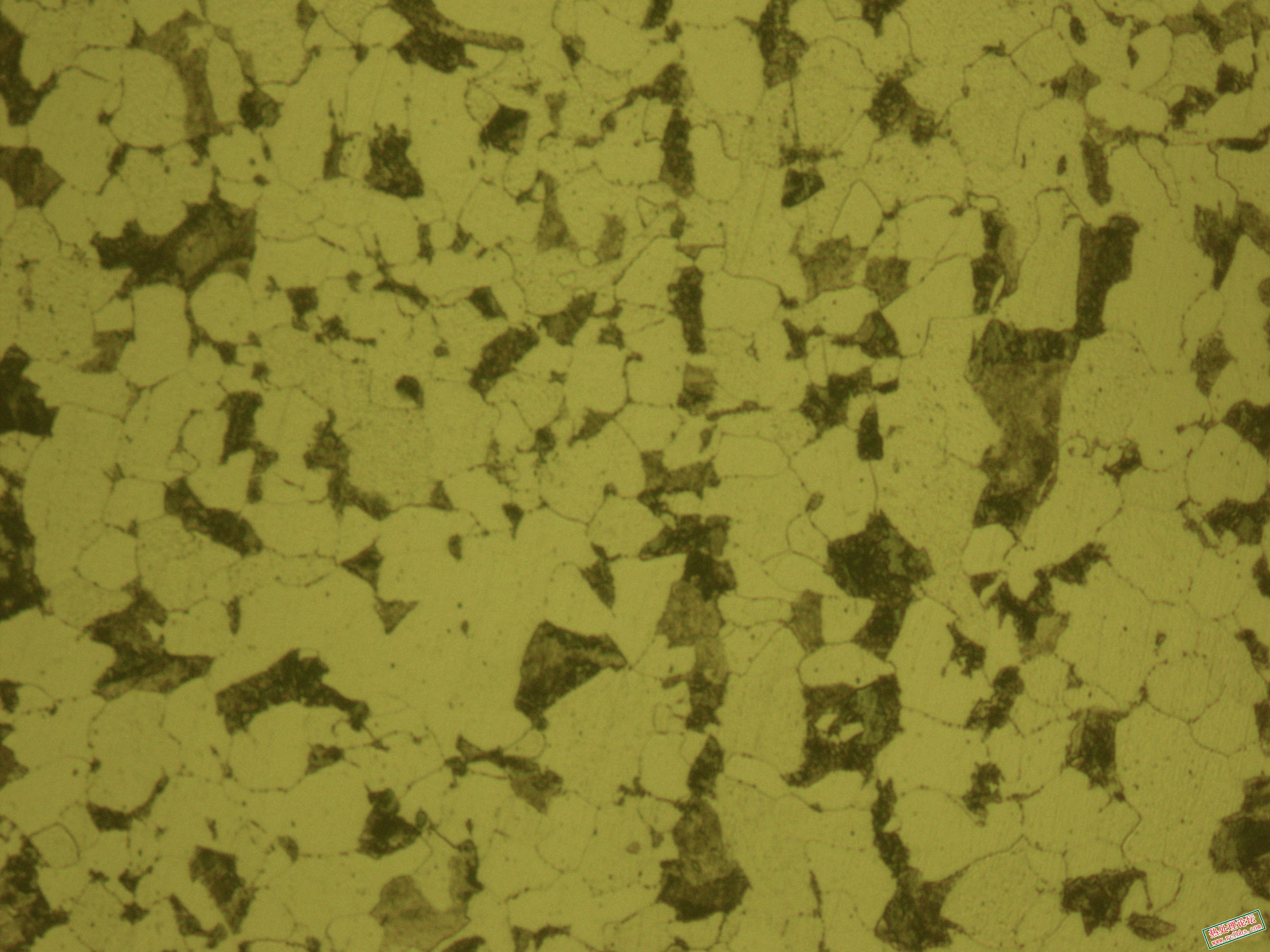

各位专家,这个SCM415材料的产品要做正火,按照GB/T13299-2022里面对珠光体进行评定,要求是1-4级,这个正火完能评几级,我看了下有4级.由于第一次做,不知道是否有正确.

GB/T 13299 钢的游离渗碳体、珠光体和魏氏组织的评定方法 准确的讲,GB/T 13299是检测原材料组织的。 对于原材料下料锻造正火后的组织按GB/T 13320 《钢质模锻件 金相组织评级图及评定方法》进行评定。

 楼主| 发表于 2025-4-15 17:59:49 | 显示全部楼层
这个是图片.刚才没没有附上.
500倍

 楼主| 发表于 2025-4-15 18:00:20 | 显示全部楼层
这个是图片.刚才没没有附上.
500倍
500倍

钢材材料是热轧的状态....

  正火请用标准GB/T13320-2007,标准应用的就不对。

正火请用标准GB/T13320,100倍检测。

将你用的标准图片放在这里,让我们看看是什么问题,这样才有诚意。
