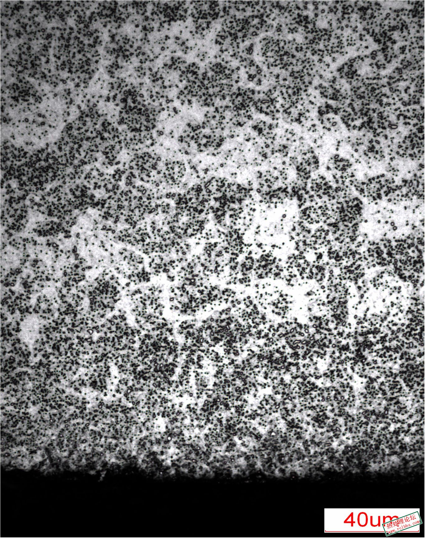

GCr15普通热处理后(淬火+回火)的金相照片,为什么会秃一秃一块的,如何判定等级?
金相是低温回火品,硬度62.5HRC
62.5HRC
62.5HRC

制样问题,没什么可说的

材料碳化物不均匀

炼钢的不均,材料买便宜了。

你这是多少倍照片?40um?

这是一张400倍照片,不是500倍的。

这是由于你的淬火前组织碳化物不均匀分布导致的。
你可以检查一下热处理前的材料组织,应该腐蚀后也可以看到这样不均匀的浅色区域。

试样没有制备好吧?在好好制备一下看看?

确定这不是球化退火?

感觉没有腐蚀好。拍500倍看看

马氏体淬火 组织隐晶马氏体和细小结晶马氏体+碳化物+少量残余奥氏体    初学还是看原始的彩色比较好  另外光也要调一下
