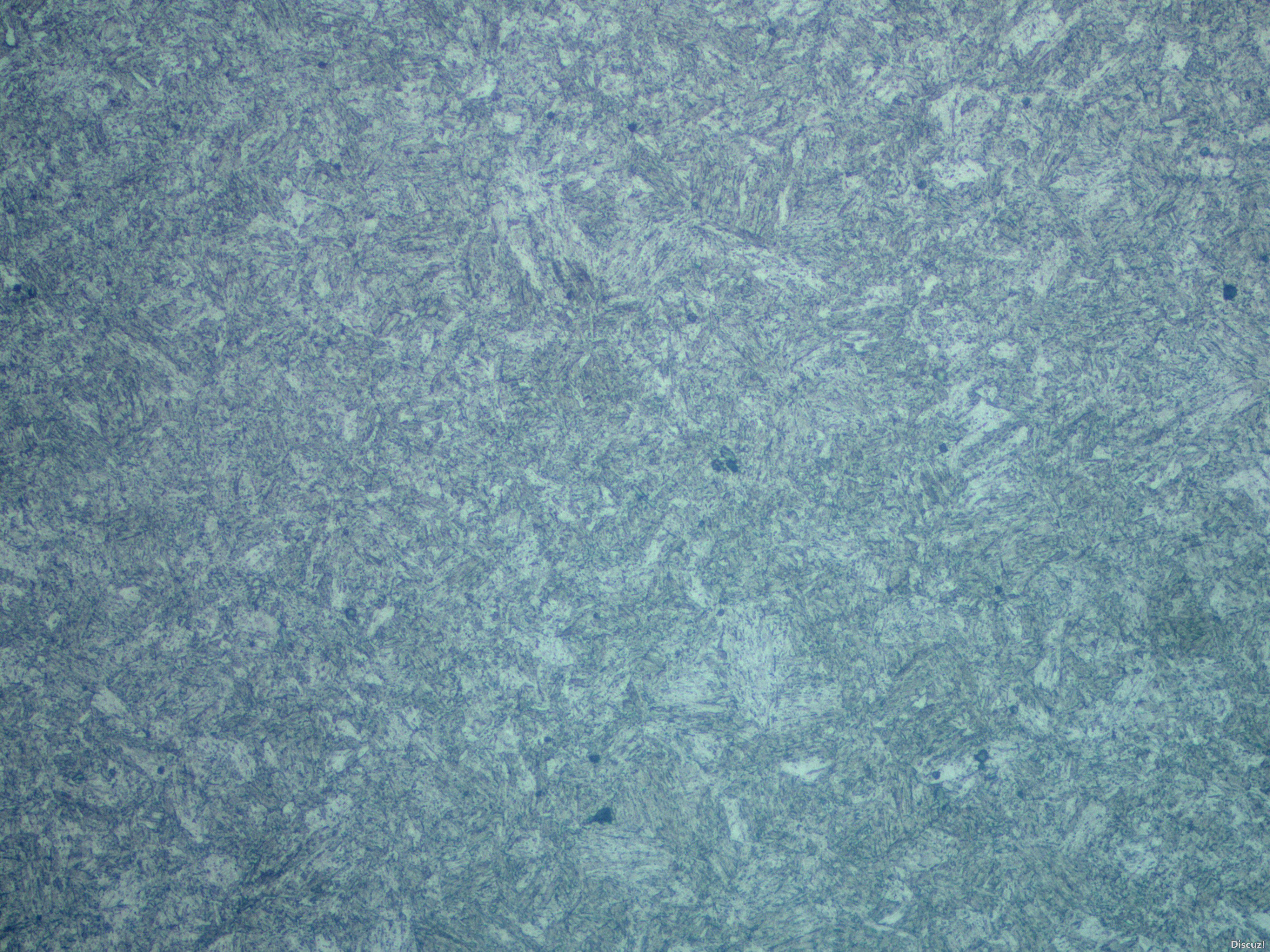

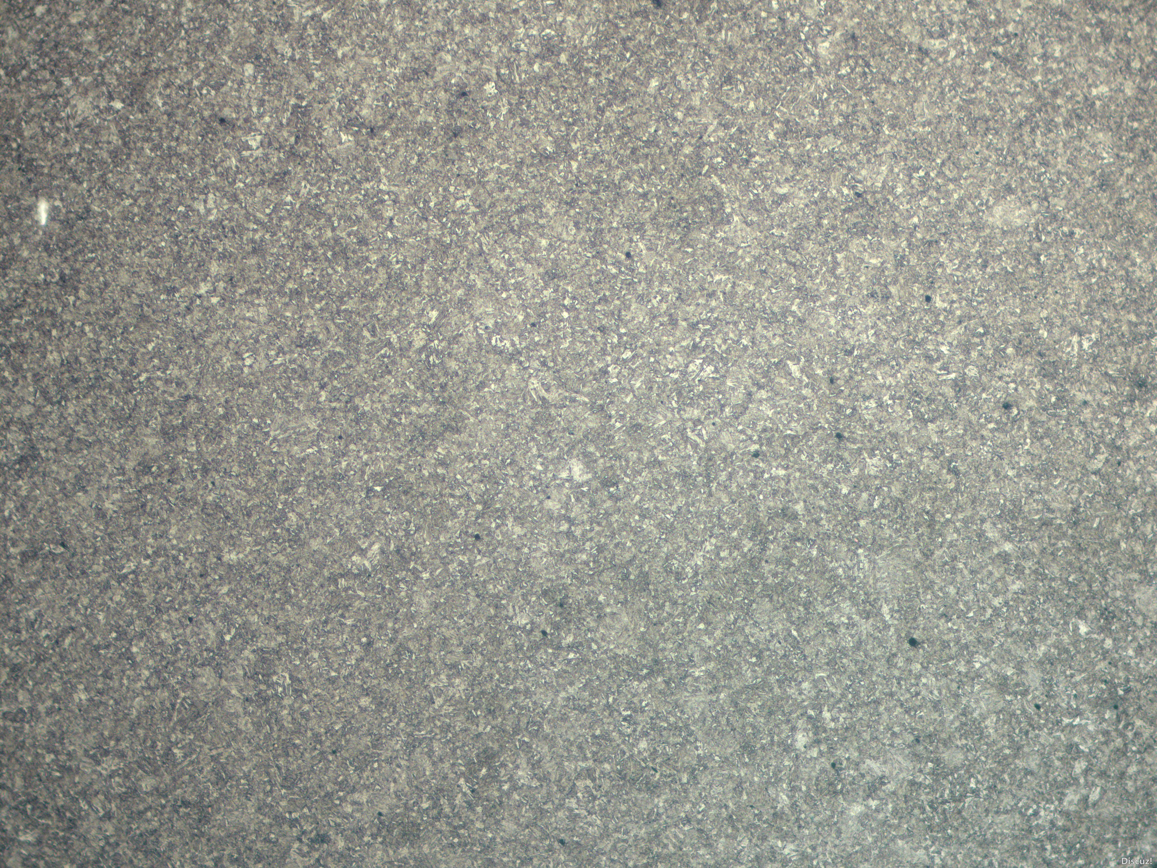

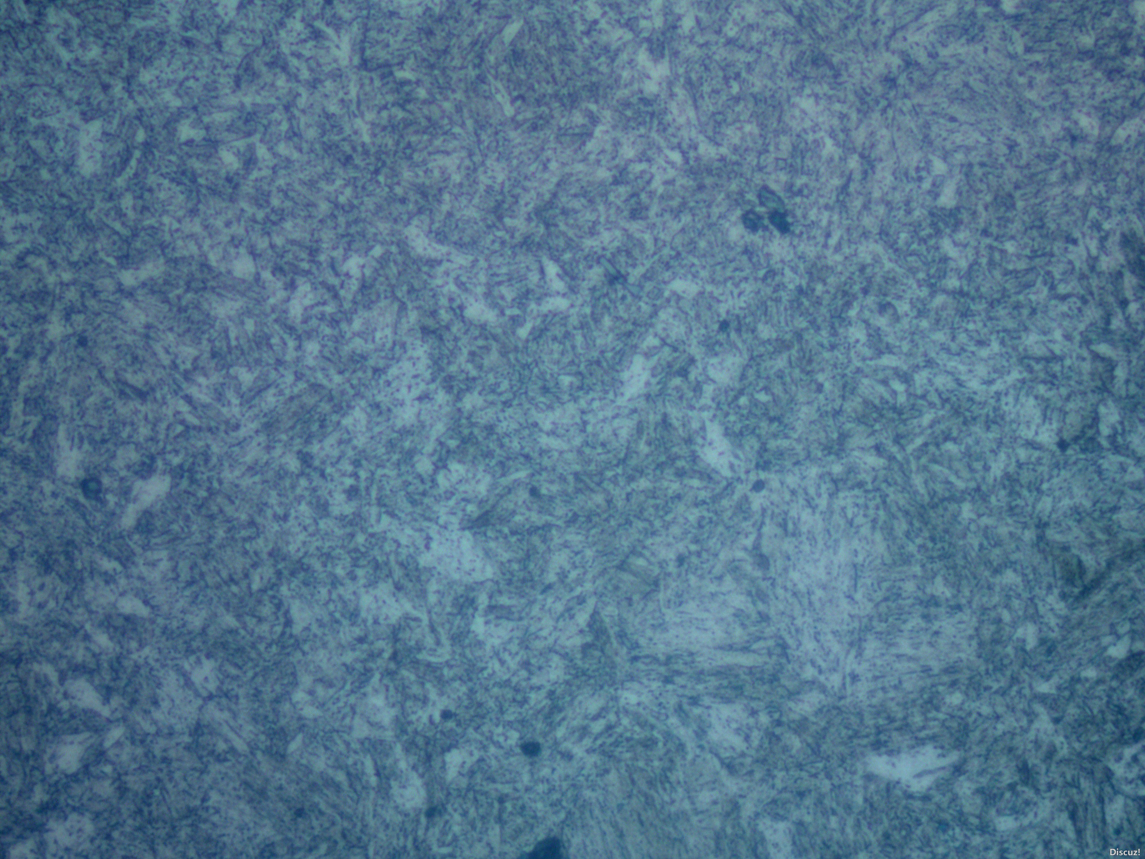

下图硬度36.5HRC,请问各位专家这是回火索氏体吗?
100X
100X
500X
500X
1000X
1000X

发表于 2025-4-24 20:07:57 | 显示全部楼层
是回火索氏体。

 楼主| 发表于 2025-4-24 20:59:29 | 显示全部楼层
您好!从100倍图片来看,有许多未熔铁素体,不知我的观点正不正确?

发表于 2025-5-3 21:05:03 | 显示全部楼层
并没有明显的未溶铁 素体。

发表于 2025-5-6 14:15:36 | 显示全部楼层
是回火索氏体,没有未溶铁素体,组织没异常

发表于 2025-5-6 16:44:18 | 显示全部楼层
有游离的铁素体,但是不错 仔细看看里面有铁素体
