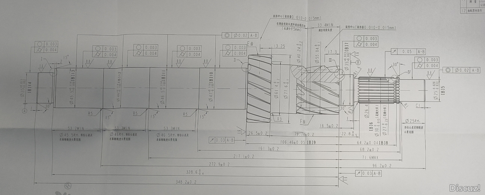

轴较大,芯部硬度要求32-42HRC,做了几次都在30左右

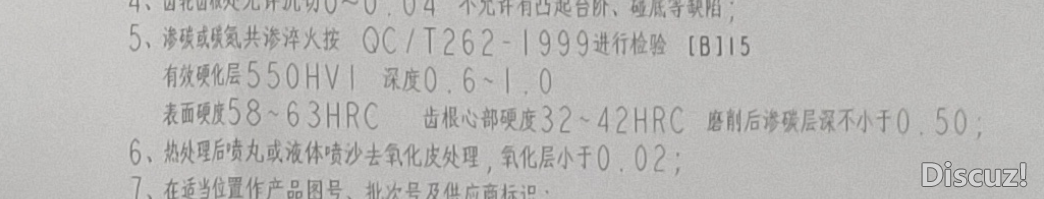

首先,楼主确定下齿根心部硬度的检验标准是哪个?JB/T 6141.2么?一般齿轮都是按照这个标准进行渗碳质量的检验,那齿心部硬度指的是于齿宽中部法线截面方向上,在轮齿中心线与齿根圆相交处所测的的硬度。如果是按照该标准检测的,硬度仍偏低,建议从两个方面进行改进,提高淬火介质冷速或者提升材料淬透性和淬硬性。

 楼主| 发表于 2025-4-23 08:07:28 | 显示全部楼层
冠家天下 发表于 2025-4-21 08:47
首先,楼主确定下齿根心部硬度的检验标准是哪个?JB/T 6141.2么?一般齿轮都是按照这个标准进行渗碳质量的 ...
用得QC/T-262,客户要求的
签到天数: 35 天
 楼主| 发表于 2025-4-23 08:09:39 | 显示全部楼层
mahaa1 发表于 2025-4-20 15:33
测的是轴的芯部硬度还是齿的芯部硬度?
齿芯部,QC/T-262
