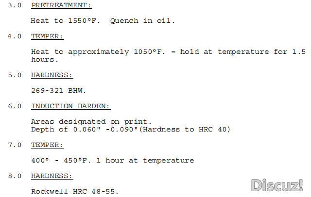

应该是调质到38-42HRC吧,我们做国外的就有这样的要求,后续还需要感应淬火
签到天数: 102 天
发表于 2025-4-23 15:54:25 | 显示全部楼层
余一泓 发表于 2025-4-23 15:51
应该是调质到38-42HRC吧,我们做国外的就有这样的要求,后续还需要感应淬火 ...
比如这种,材料要求就是42CrMoH
签到天数: 102 天
发表于 2025-4-23 15:55:27 | 显示全部楼层
余一泓 发表于 2025-4-23 15:54
比如这种,材料要求就是42CrMoH
其实,还是要根据自家炉子来确定

 楼主| 发表于 2025-4-23 16:49:19 | 显示全部楼层
比如这种,材料要求就是42CrMoH
这个回火温度560℃
签到天数: 102 天
发表于 2025-4-23 16:56:21 | 显示全部楼层
是的,实际上是568
