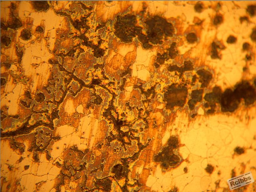

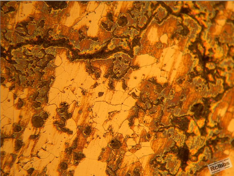

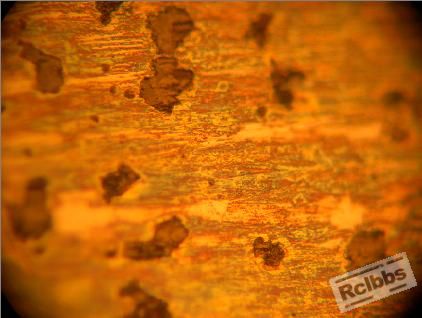

这是我拍的QT600的2张金相图。400倍的那张比较模糊,
因为样件底部不怎么平,所以整个视野内的图像不能都清楚
聚焦。材料是外协的,硬度是170到210HB,热处理工艺
不详。以前我们只对材料进行硬度和尺寸检验,至于其他的
机械性能我们是有要求的,但是没有对其进行检验(条件
有限),现在开始对材料有金相的检验(刚开始做,技术
不好),希望各位给点意见。这2张图与别人帮我们做的不
一样,别人做的基体是牛眼状铁素体加珠光体,石墨为团
状和球状。而我自己拍的看不到牛眼状铁素体,不知道
问题出在哪里?顺便问下热处理工艺会是球化退火之类的
吗?材料是做模具的(边模)工作温度比较高(铝水浇注
的温度是700度左右),边模经常会有变形的情况需要车床
车行腔。我们模具也经营了好几年了,一直采用这样的硬度
要求,至于变形好像也没有改进措施(好像没有要求外协改进之类的),模具也一直这样做。我是新来的,不知道变形是不是必然。各位有好点的措施吗?

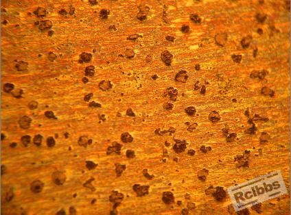

这是另外一个厂家给我们做的QT600,我做的金相是这样的,有树枝状石墨还是我没磨好? 1.jpg 100倍 100.jpg 100倍

1 你这试样金相做的好像有问题,石墨一般不会浮凸,不知是抛光问题还是浸蚀问题。
2 正确制样顺序:①  磨砂纸→研磨膏抛光→清水或添加洗洁精水继续抛一会→用无水酒精擦干→吹干→观察石墨形态。 ② 将试样用4%硝酸酒精浸蚀(试样表面变浅灰,与抛光后相比较)→在100X观察铁素体量→400X观察珠光体粗细、磷共晶种类、包括铁素体形态(牛眼状或破碎状等)。
3   如果强度太高,或者开箱早冷速快,有可能没有铁素体。(但一般都会有铁素体)
签到天数: 471 天
发表于 2010-7-16 07:02:13 | 显示全部楼层
制样问题,抛光不到位。
 楼主| 发表于 2010-7-16 15:29:56 | 显示全部楼层
我感觉抛的也算亮了啊
发表于 2010-7-18 20:54:50 | 显示全部楼层
试样没处理好
发表于 2010-7-19 21:22:17 | 显示全部楼层
第二张有些虚,我想是磨样没有磨平整,磨的时候,沿一个方向拿稳,一下一下磨,第一张其实有牛眼状铁素体在石墨周围,如果是黑白照片会看的很清楚。
发表于 2010-7-20 03:43:42 | 显示全部楼层
试样上有磨痕、水迹,似乎还没有浸蚀这样妨碍对基体组织的观察。
发表于 2010-7-20 08:06:32 | 显示全部楼层
试样制的不怎么到位。
发表于 2010-7-20 20:11:37 | 显示全部楼层
是不是抛的时候力用大了.
 楼主| 发表于 2010-7-22 09:12:06 | 显示全部楼层
QT600的材料是不是抛不到镜面那种样子?我是放在尼龙材质上的轮盘上抛的?抛不亮,所以我压的比较用力。
