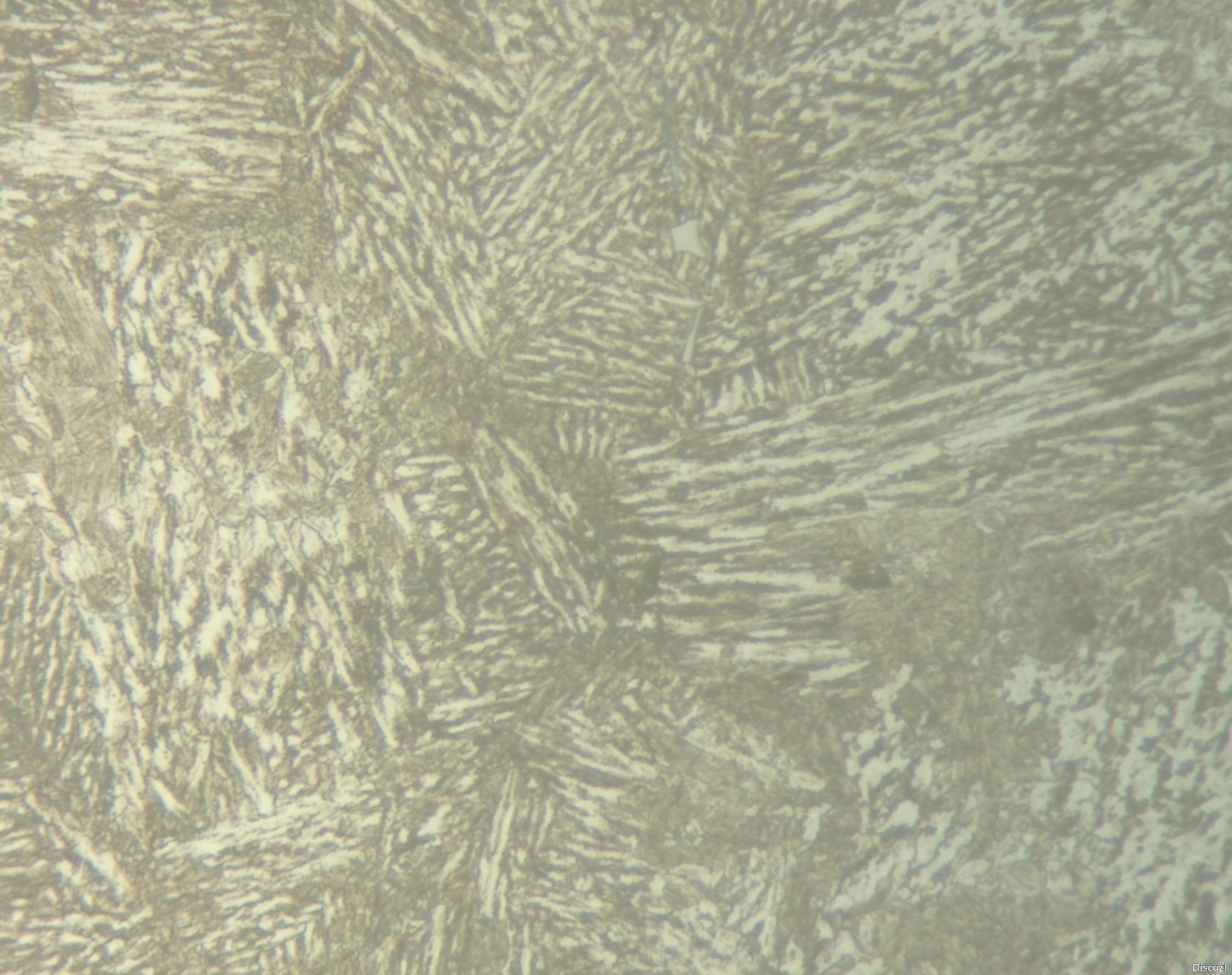

直径100mm的轴,材料是35CRMNSI,890度淬火2小时,640度回火3小时,淬火液浓度8%,观察25mm深度组织如图,请问这是什么组织,感觉不太像索氏体,以前不是这样,是加热温度高了导致过热粗大吗?

如果正火后返工会不会变好?

晶界处都形成了网状析出物了。说明加热温度太高,这种钢只需要860度就算高的了。过热是必然的。

可以重新正火返工吗

感觉像是锻造空冷组织

用的应该是PAG淬火液吧,工件大了以后,用这个介质,工件温度低了淬不硬,必须升高温度到870--900才能淬硬,但是金相完蛋了。

你这个感觉没有像没有淬上火的组织,是不是表面脱碳了啊

850度就行PAG淬火液温度60度以下。
