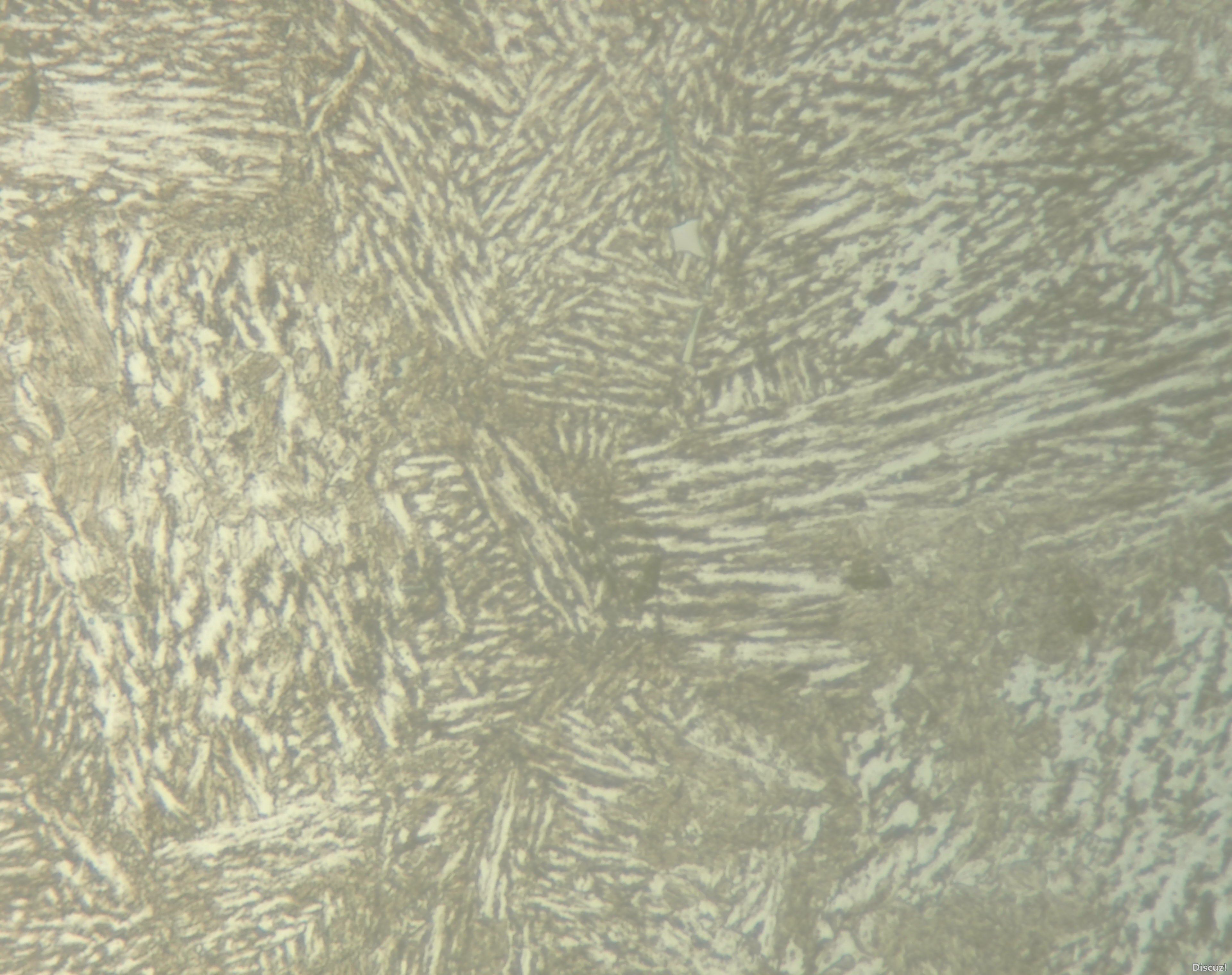

直径100mm的轴,材料是35CRMNSI,890度淬火2小时,640度回火3小时,淬火液浓度8%,观察25mm深度组织如图,请问这是什么组织,感觉不太像索氏体,以前不是这样,是加热温度高了导致过热粗大吗?     正火后返工能不能变好?

我们这是锻后正火的,晶粒度在5-6级,这么粗的淬火要保温2.5小时,回火要保温5个小时,而且淬火用的是盐水,做出来的跟你这差不多我也想知道什么原因。
