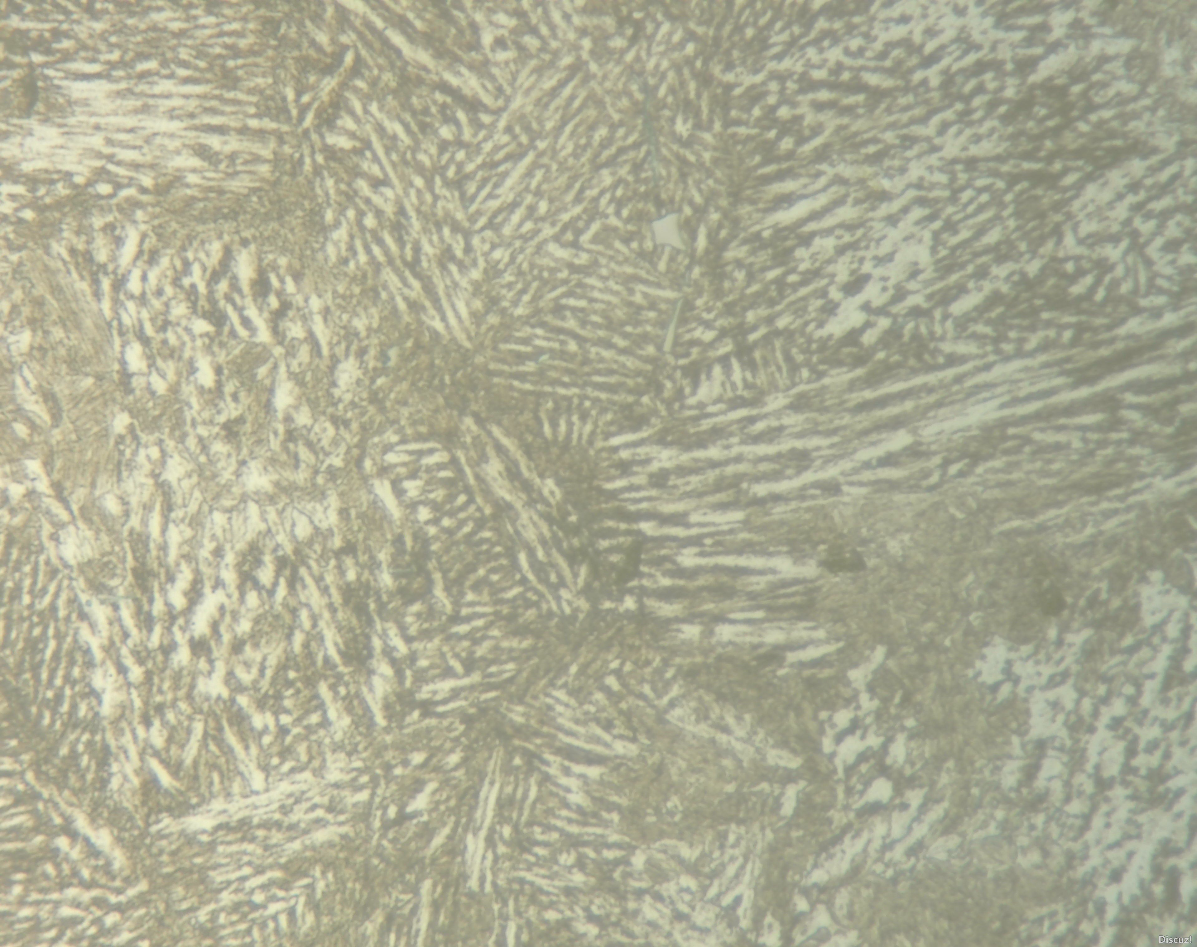

这是什么组织?
工艺是锻造后调质,890度淬火2小时,淬火液8%,640度回火3小时,回火后水冷
感觉组织不太正常,是不是高温或者锻造加热温度过高,导致组织粗大了,不像索氏体?
哪位大佬能分析一下。

没有标尺,看不去是粗大,这不是调质后的回火索氏体,大部分是上贝氏体。

这是500倍的组织图,上贝氏体产生是冷却速度慢了吗

锻造后组织粗大,应通过正火处理调整组织,再进行淬、回火。

工件大小,取样位置,具体工艺,照片有标尺,这样才好解答

组织是回火索氏体,只是组织粗大,不知道淬火温度是否准确,或者原材料过热
