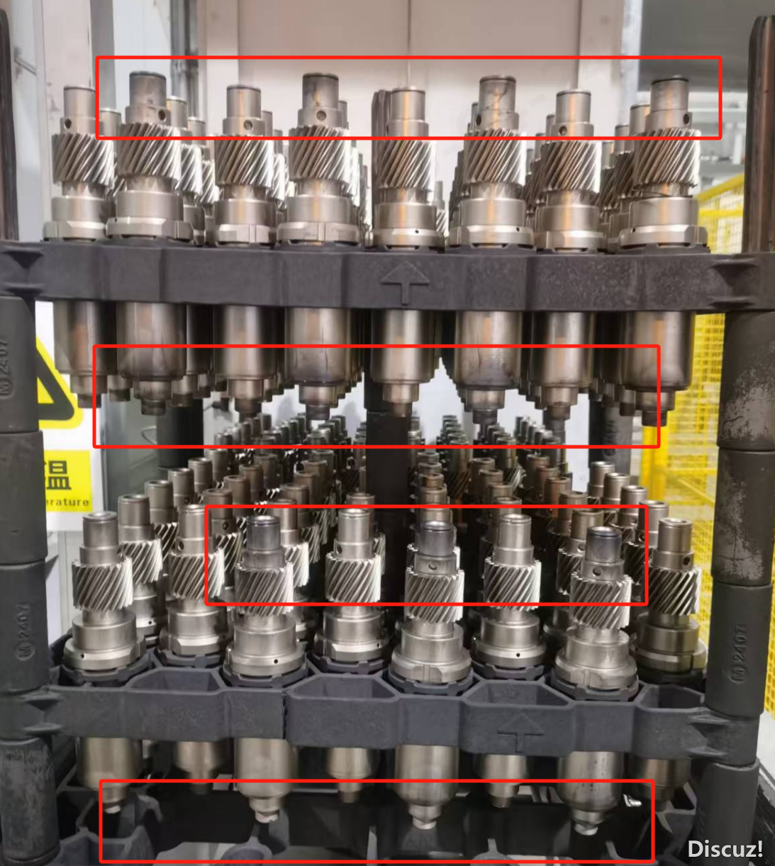

各位大神,在做真空油淬时出现以下问题:在工装两头偶发零件发黑问题,发黑也不太严重。
此问题目前还没发现什么规律,连续生产偶发的,一天20多炉会出现两三炉。渗碳室、通道的保压没问题。油淬室不好做保压测试,不知道是不是油淬室有异常。

需要楼主做以下项目:
①发生的位置是否有规律,是否基本固定
②异常发生时真空泵抽气时间是否不一样
③热处理前产品清洗后的状态是否异常
④复压使用的气体纯净度是否达标
⑤出现异常时,是否有与气站的相关活动有关联,如换气时间点,各管路部件更换作业等

试试渗碳剂流量调小一点..我这边是多用炉,以前也有过这情况,渗碳剂流量调小了就没了

是不是油槽里的油被污染了

除一下油里面的气体

用手抹一下,看是否能抹掉,如抹掉,有可能是炭黑

是否是油烟?油淬时充氮气的时间?
