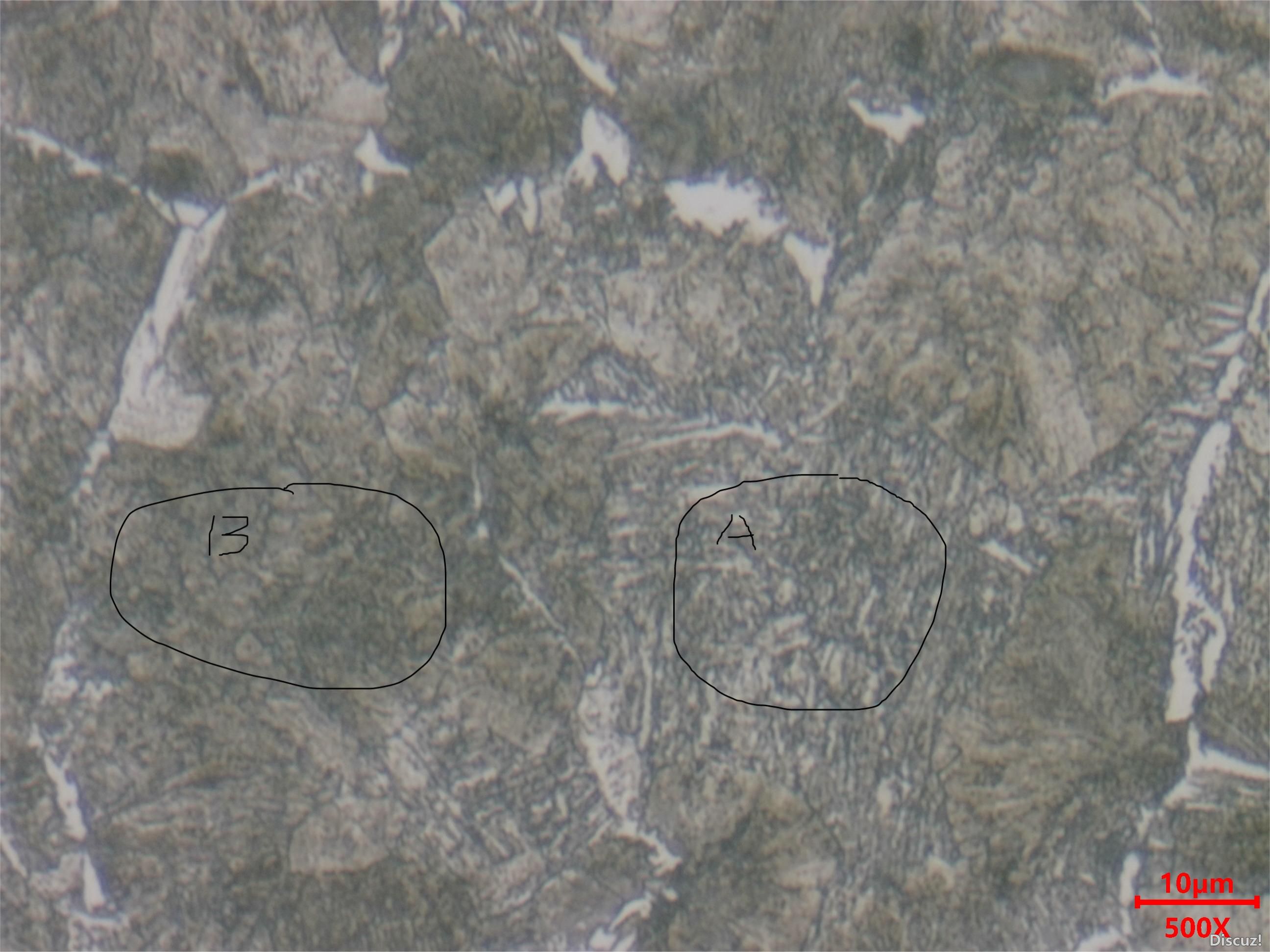

求解图中A B处都是什么组织
工艺:840℃水淬火,550℃回火
材质:45钢
组织位置:距表10mm处
工件为直径40的圆钢。

发表于 2025-4-26 16:26:33 | 显示全部楼层
A 回火索氏体  (没有回火前为马氏体+贝氏体)
B 细珠光体(索氏体 托氏体)(没有回火前为快冷碳钢珠光体组织)

 楼主| 发表于 2025-4-27 07:47:06 | 显示全部楼层
B 细珠光体(索氏体 托氏体)(没有回火前为快冷碳钢珠光 ...
收到 谢谢戴工
