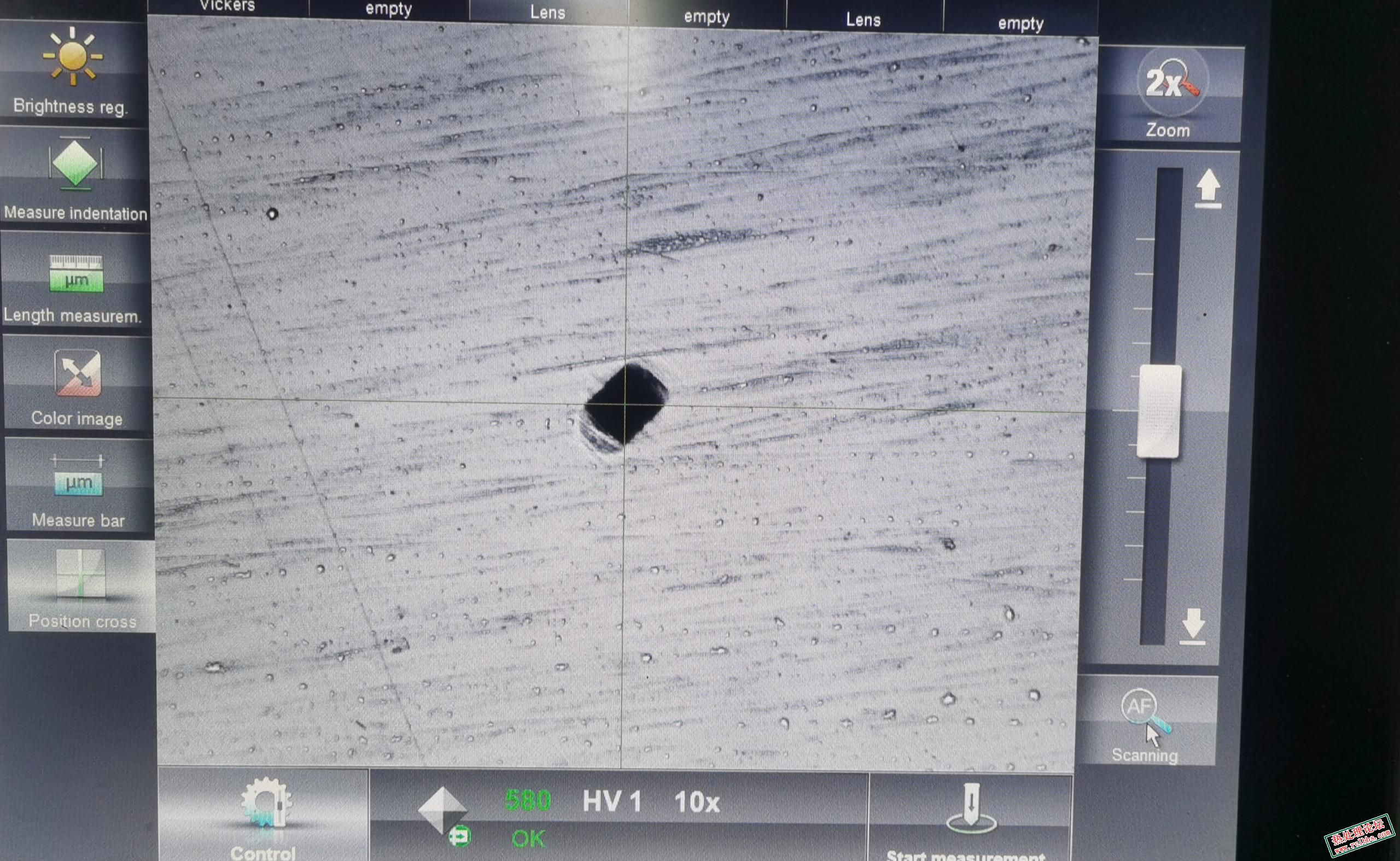

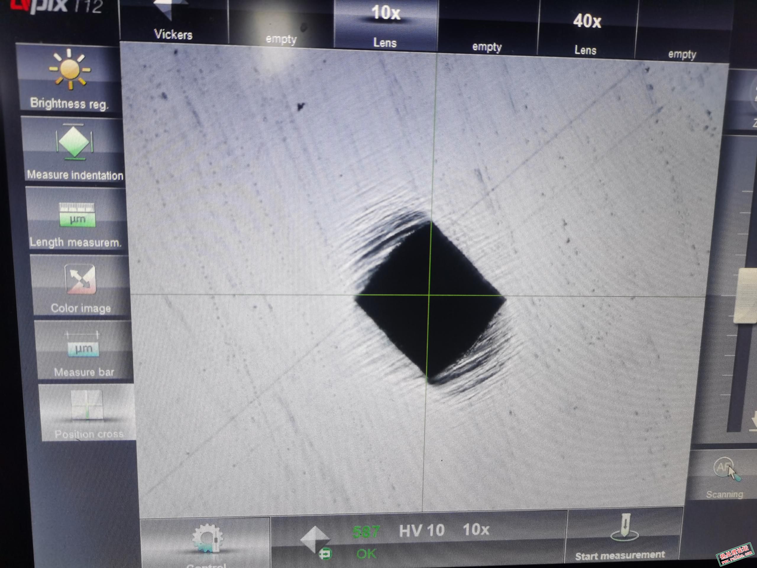

因为是SWPB(琴钢丝,主要生成弹簧)材料的冷轧状态(硬度大约550HV10)弹簧钢的小卡环(直径10mm差不多,高1mm差不多的小配件),所以好像是有点弹性,我们打出来的HV10压痕,HV1压痕,压痕对角线都有波纹,大家都感觉这个波纹是不太对劲,可能打的不准,想问问论坛有无类似经验的大佬分享下经验,怎么打弹簧类钢材的维氏硬度呢

发表于 2025-4-28 12:49:46 | 显示全部楼层
描述的对角线出现波纹最好上图。
不然很难说明白
签到天数: 2186 天
发表于 2025-4-28 17:01:30 | 显示全部楼层
    对角线周围波纹主要原因是在纵方向进行维氏硬度检测,而琴钢丝的的基体组织为变形纤维组织,在纵方向检测压缩基体,就会带动周期纤维组织,出现波纹,这个是琴钢线的一个特性。
    改善方向就是在横截面进行硬度检测,这个样子就可以减少或者基本消除波纹了。
签到天数: 520 天
发表于 2025-4-29 08:28:16 | 显示全部楼层
两个方法:
第一:切开打横向,最简单;
第二:4340.1-2024里面的8.4条款的第二段,不要将菱形的十字和材料变形方向平行,要45°,这样变形强化对两条对角线基本相同,两条对角线的长度以及直线度都要好很多。这个是专门对冷变形的材料打硬度的要求。

 楼主| 发表于 2025-5-16 08:40:43 | 显示全部楼层
我补充了两张波纹的图片,希望能帮到后来人
