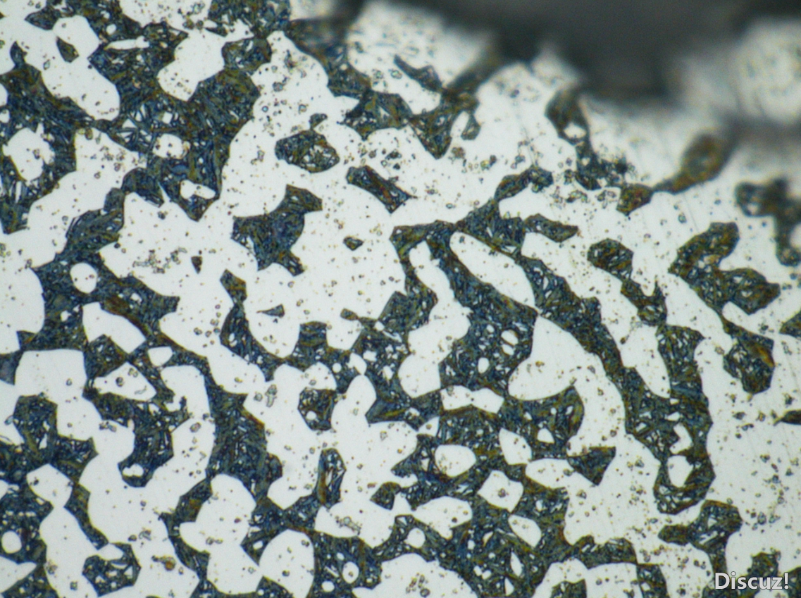

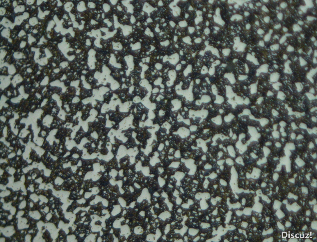

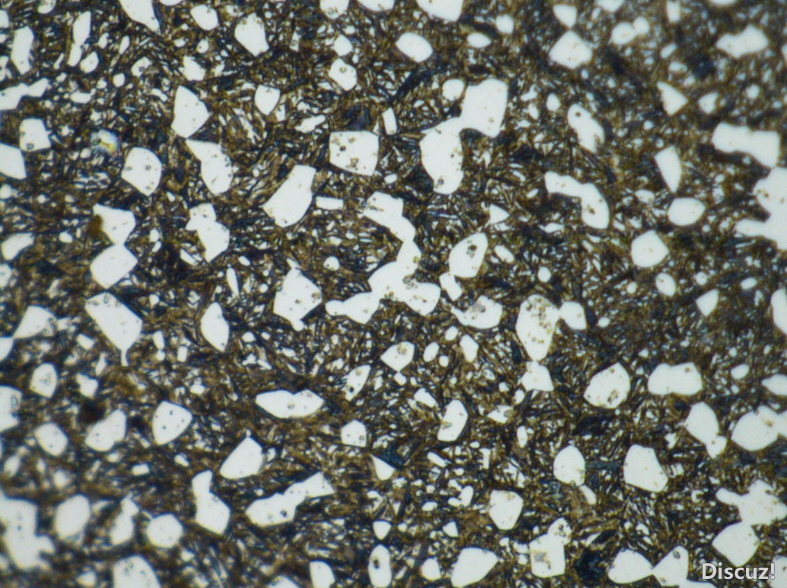

各位大佬帮忙分析一下
1000X

500X
500X
1000X表面
1000X表面

发表于 2025-4-27 16:32:43 | 显示全部楼层
估计是在炉子里卡了很久然后又掉出来的。

发表于 2025-4-28 07:42:57 | 显示全部楼层
从第一张图片可以看出来,马氏体+残奥,然后还有块状碳化物,明显材料不对。

发表于 2025-4-28 09:37:57 | 显示全部楼层
hy0808hy 发表于 2025-4-27 16:32
估计是在炉子里卡了很久然后又掉出来的。
赞同你的分析,淬火接触油时候的温度较低,应该在亚温区!

发表于 2025-4-27 16:29:32 | 显示全部楼层
光谱确认是GCr15?
签到天数: 421 天
发表于 2025-4-27 16:35:46 | 显示全部楼层
硬度多少?感觉材料有问题
签到天数: 228 天
发表于 2025-10-25 10:21:20 | 显示全部楼层
什么工艺做的?马氏体针叶都出来了。如果是表面组织,应该是炉内碳势太高造成那么多碳化物。如果是芯部组织,那材料应该不是GCr15

发表于 2025-10-26 13:01:41 | 显示全部楼层
请拍一张能观察到边界的金相能便于判定。

发表于 2025-10-30 20:25:39 | 显示全部楼层
什么设备?网带炉的话基本上就是下料口那边卡料了
签到天数: 171 天
 楼主| 发表于 2025-10-31 11:35:08 | 显示全部楼层
是的,网带炉,这只估计卡很久了
