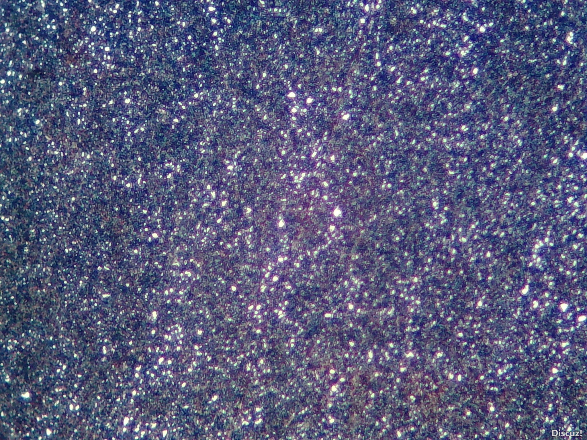

  75Cr1材料直径410mm,厚2.73mm的锯片基体,淬火工艺是815/825/830/830从进炉到进入盐槽大约15分钟,盐槽温度230度,盐槽内停留大约15秒
出来后在压机里压着大约3分钟,硬度hrc61左右。回火390度8小时,硬度hrc47左右。
回火后金相组织如图,请各位老师帮忙看看正常吗

    没有做过你这个产品,但是弹簧钢做的需要完全奥氏体化,这样子可以提高弹性极限和疲劳强度。
    另外锯片的标准里面有提到,要求是回火拖氏体,但是没有提到碳化物情况,你这个是回火拖氏体+碳化物,不知道残留碳化物对于锯片来说是好还是坏,或者说是不是不同类型的锯片服役情况可能也不一样。可以看看技术标准再定。

此钢含碳量接近共析成分,830的温度可能已经在单相区,奥氏体化是否充分取决于在炉中保温的时间,从金相组织看,明显的残余碳化物数量还很多,且大小不一,工具钢最终的性能跟残余碳化物的数量、分布、形态是大有关系的。
没查到此钢的Ms点是多少温度,230度15秒的工艺目的是什么能否告之?
