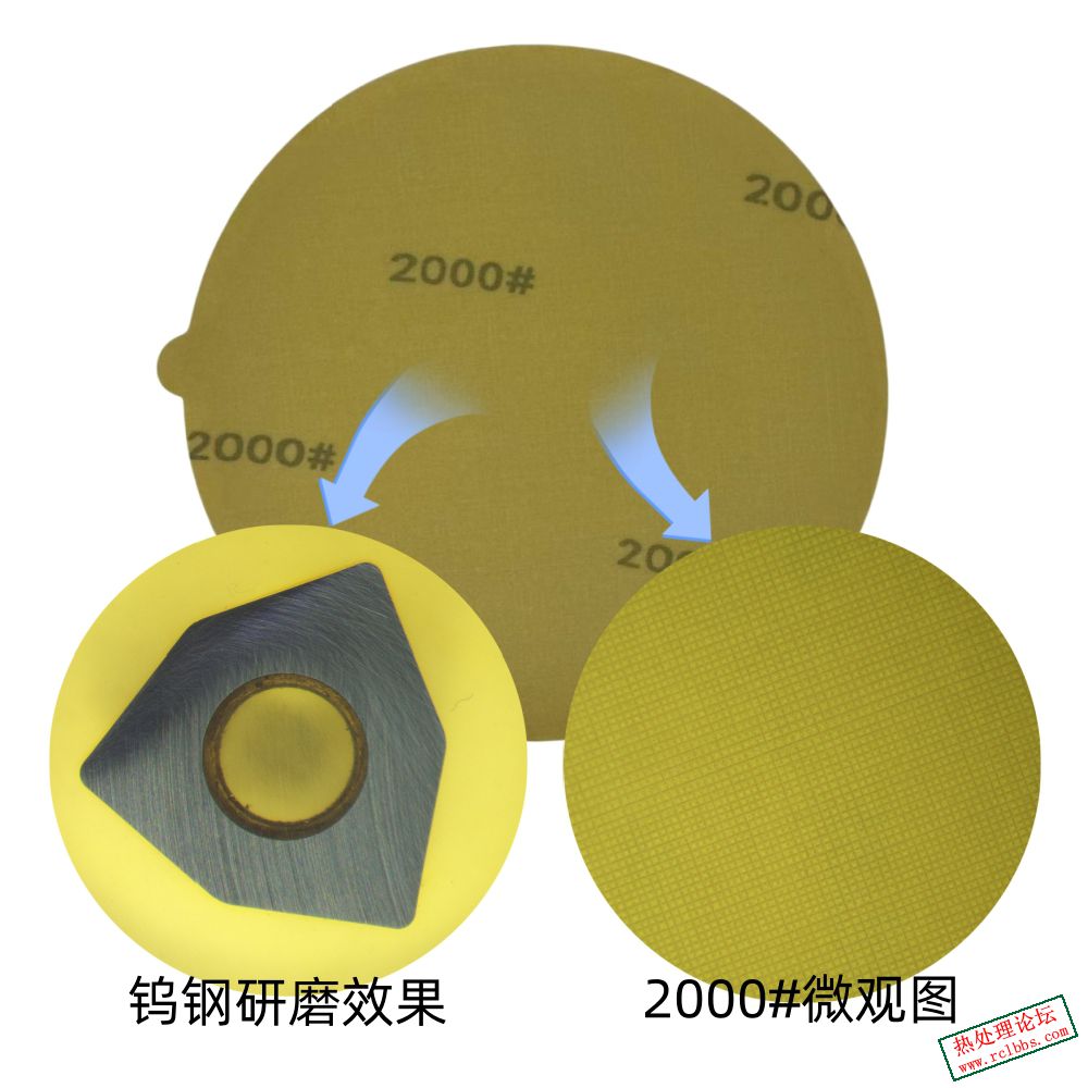

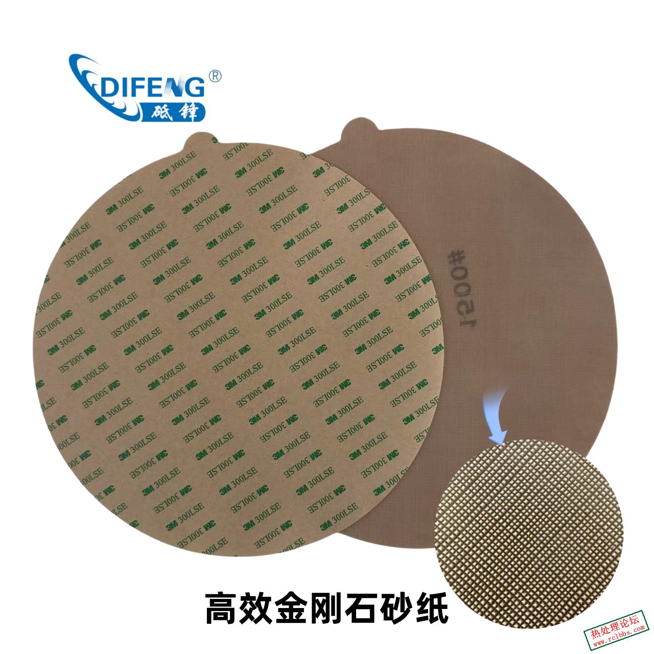

  树脂金刚石砂纸是一种高性能磨削工具,结合了金刚石的高硬度和树脂结合剂的柔韧性,专为处理超硬材料和精密表面加工而设计。
1. 核心结构与材料
金刚石磨料:
人工合成的单晶/多晶金刚石颗粒(粒度范围 P80~P5000),硬度高达莫氏10级,可高效切削硬质合金、复合材料、半导体材料、工业陶瓷、玻璃、功能涂层等高硬度材料(研磨HV500~3000时最佳)。
树脂结合剂:
热固性树脂(如酚醛树脂、环氧树脂)将金刚石颗粒牢固粘附在基材上,同时提供一定弹性,减少对工件表面的冲击损伤。
基材类型:
聚酯薄膜基。
2. 典型应用
金相制样:
用于硬质合金、陶瓷、涂层、复合材料等样品的研磨和预抛光,避免传统砂纸导致的边缘崩裂或表面污染。
半导体材料加工:
硅片、碳化硅晶圆的边缘倒角与表面平整化。
精密光学元件:
蓝宝石玻璃、石英玻璃的粗磨至精磨(需配合冷却液防止热裂)。
航空航天材料:
钛合金、镍基高温合金的金相制备,有效避免普通磨料嵌入软相组织。
☆ 高切削效率:金刚石的高硬度可快速去除材料,缩短制样时间,相比传统水磨砂纸制样时间缩短30%~50%。
☆ 长使用寿命:金刚石耐磨性优于碳化硅或氧化铝砂纸,适合大批量或硬材料处理,可连续工作120分钟以上。
☆ 精细表面质量:树脂的弹性缓冲减少划痕,尤其在高粒度(如P2500以上)时,可替代部分抛光步骤。
☆ 适用性广:适合硬质合金、复合材料、陶瓷、半导体等传统砂纸难以处理的材料。
例1:φ250背胶普通水磨砂纸 vs φ250背胶金刚石砂纸
指标                          普通水磨砂纸                         金刚石砂纸
单价                          3.00                                  82.00
使用时间                  3~5分钟                                  120~160分钟
特殊材料适用性          可用度较低                          可用度高
修整频率                  无需修整                                  每30分钟修整一次,用时3~5秒
切削效率                  慢(易钝化,需频繁更换     快(硬质材质效率提升30%~50%)
研磨后表面质量          可能残留较深划痕                  更均匀,划痕浅,减少后续抛光
适应材质                  普通金属                                  硬脆材料、淬火钢、工业陶瓷、半导体

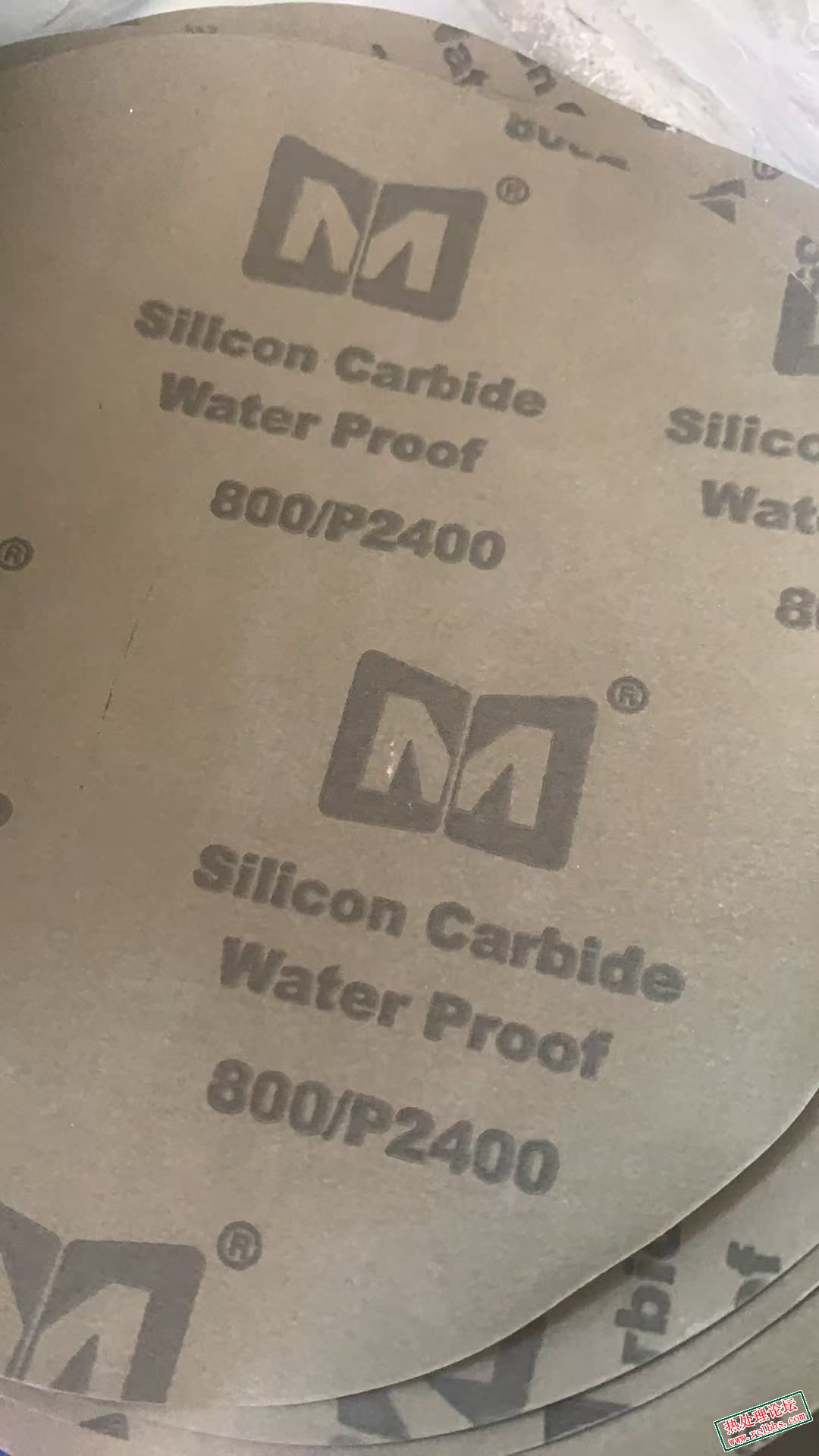

发表于 2025-7-31 09:35:06 | 显示全部楼层
砂纸背面标识  800/P2400  是什么意思?目数是800还是2400?P代表什么?
签到天数: 484 天
发表于 2025-7-31 11:03:36 | 显示全部楼层
你确定看到过800/P2400的标注吗?
通常800代表的目数(标注为800#)
P代表的粒度

P2400代表,磨料的直径大概是8.4±0.5μm
目数与粒度的关系式:目数×孔径=15000
孔径代表的是磨料的直径。
所以目数800对应的孔径是18.75μm左右,对应的是P1000→18.3±1.0μm.

那就对应的是P2000。
如果你真的看到过800/P2400,有可能出现了印刷错误了。
签到天数: 160 天
发表于 2025-7-31 14:30:43 | 显示全部楼层
就是这么印的800/p2400
签到天数: 160 天
发表于 2025-7-31 14:41:34 | 显示全部楼层
通常800代表的目数(标注为800#)
P代表的粒度
感谢您的解答~~~!
签到天数: 108 天
 楼主| 发表于 2025-9-24 09:03:27 | 显示全部楼层
3862226405 发表于 2025-7-31 14:30
就是这么印的800/p2400
以图片看这种印刷是矛盾的,常规粒度标识是:P,但是前面又印有800,不了解是什么意思。
