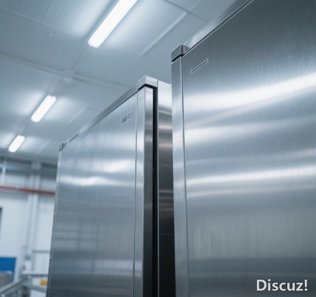

公司的设备,不锈钢表面拼接处因工艺问题导致明显接缝,影响整体美观及功能:
传统方法:
‌氩弧焊接‌:焊疤处理后仍存在氧化色差,局部热变形导致结构偏移;
‌密封胶填缝‌:长期接触油污后胶体发灰膨胀,存在脱落问题;
‌机械压接/螺栓‌:外露紧固件破坏设计感,震动环境易松动。
‌核心诉求‌:
接缝表面无焊痕/胶渍(食品级清洁度要求);
耐受PH 3-10油污腐蚀及高频震动;
单米成本≤200元,施工≤4小时/10米。
‌重点咨询方向‌:
① 能否实现无热变形的高精度拼接?实际案例中色差控制效果如何?
② 是否有食品级金属粘接剂可替代传统胶体?其耐酸碱和抗老化测试标准?
急需制造业、材料领域专家提供技术方案或行业案例参考!

可以尝试冷焊,类似氩弧焊,但和氩弧焊有区别,下列信息供参考:
氩弧焊机依靠电流持续供给积累能量,温度持续升高,热影响区域大,焊接后出现零件变形,氧化等情况
冷焊机是瞬间放电,温度迅速升高后迅速下降,几乎没有热影响,焊接后的温度很低‌,可以实现变形小,无氧化。
焊后效果‌:冷焊机焊接后的焊点白亮光滑,几乎不需要打磨和抛光;氩弧焊焊接后焊缝容易发黄变黑,需要较多后期处理‌
