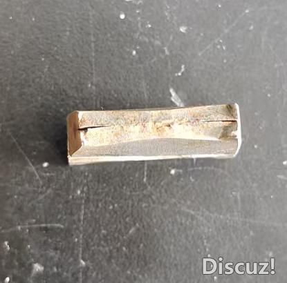

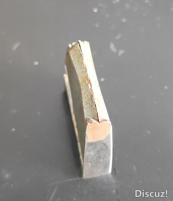

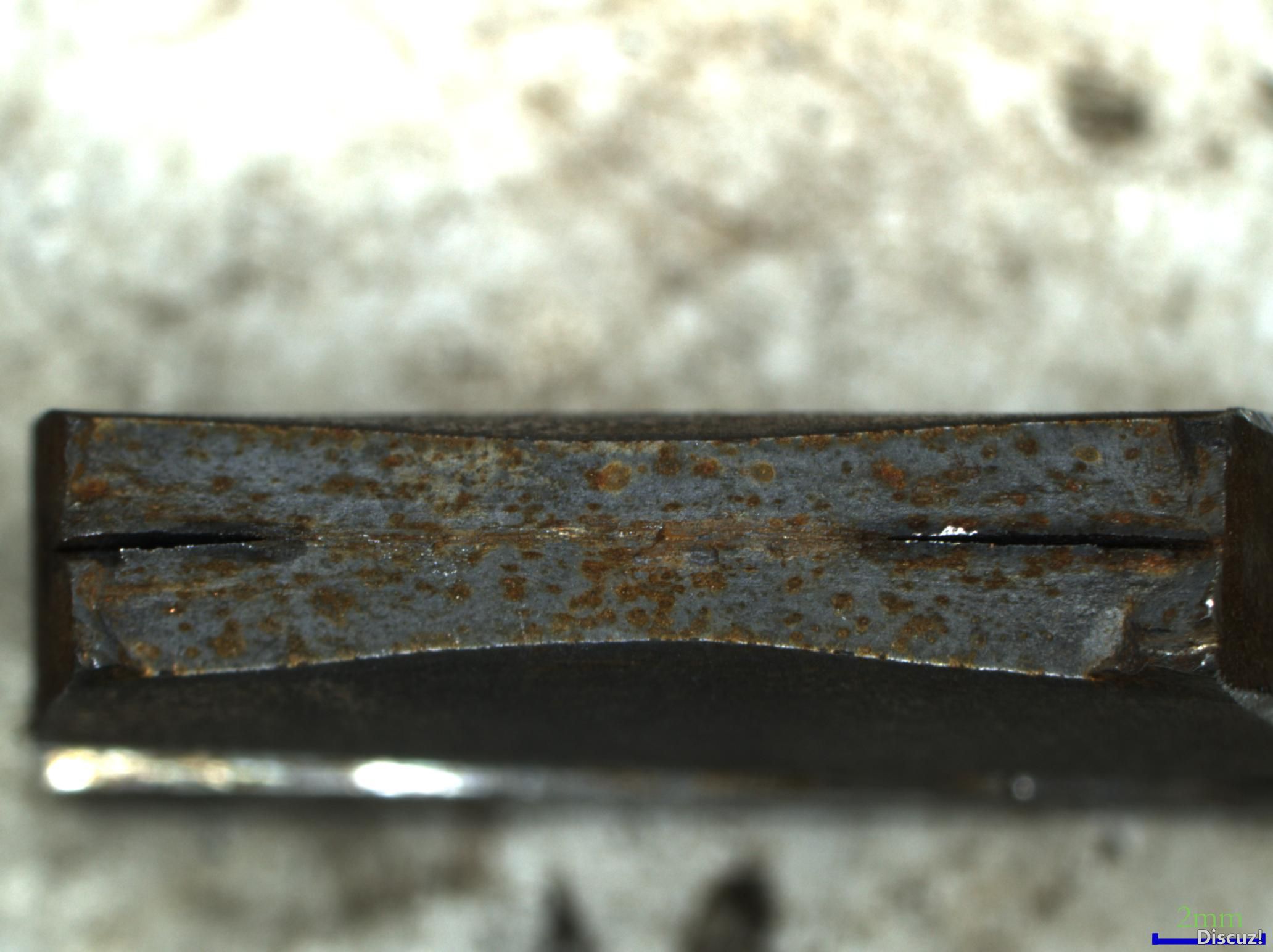

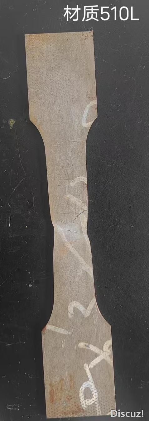

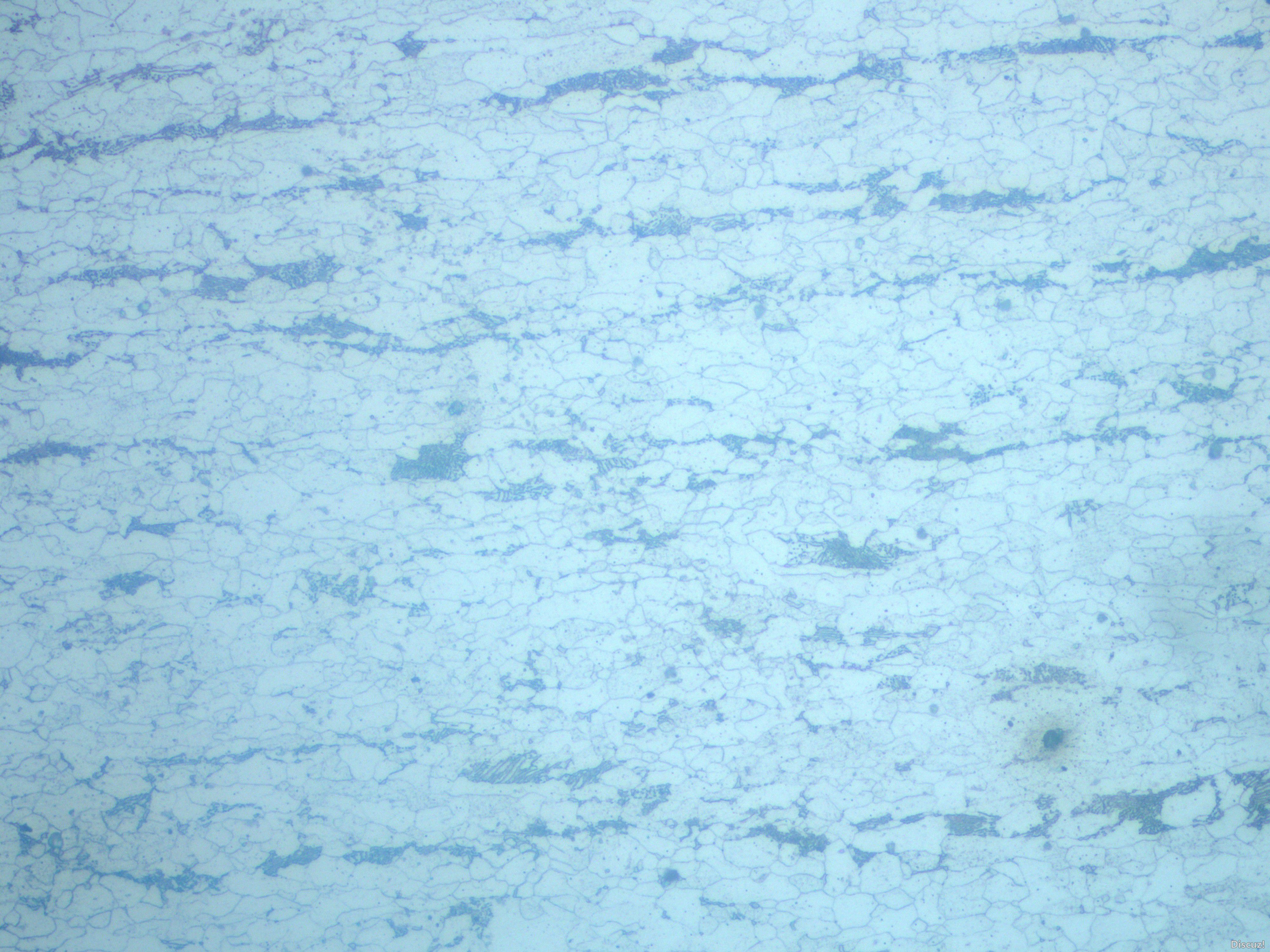

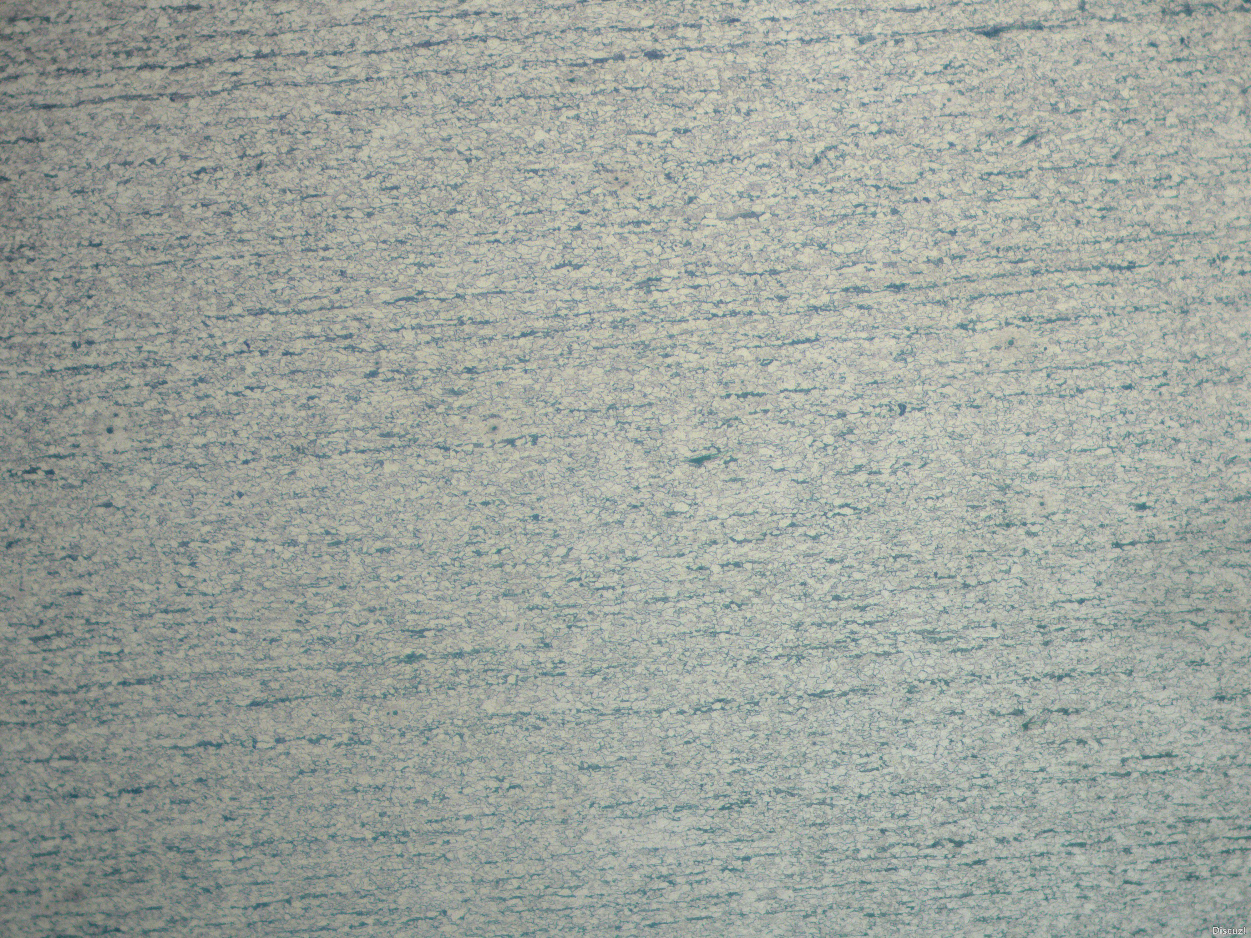

材质510L,请问各位专家,拉伸试样的断口,是不是不正常。
拉伸试样
拉伸试样
拉伸断口1
拉伸断口1
拉伸断口2
拉伸断口2
拉伸断口3
拉伸断口3
横截面100X
横截面100X
横截面500X
横截面500X
横截面1000X
横截面1000X
纵截面100X
纵截面100X
纵截面500X
纵截面500X
纵截面1000X
纵截面1000X

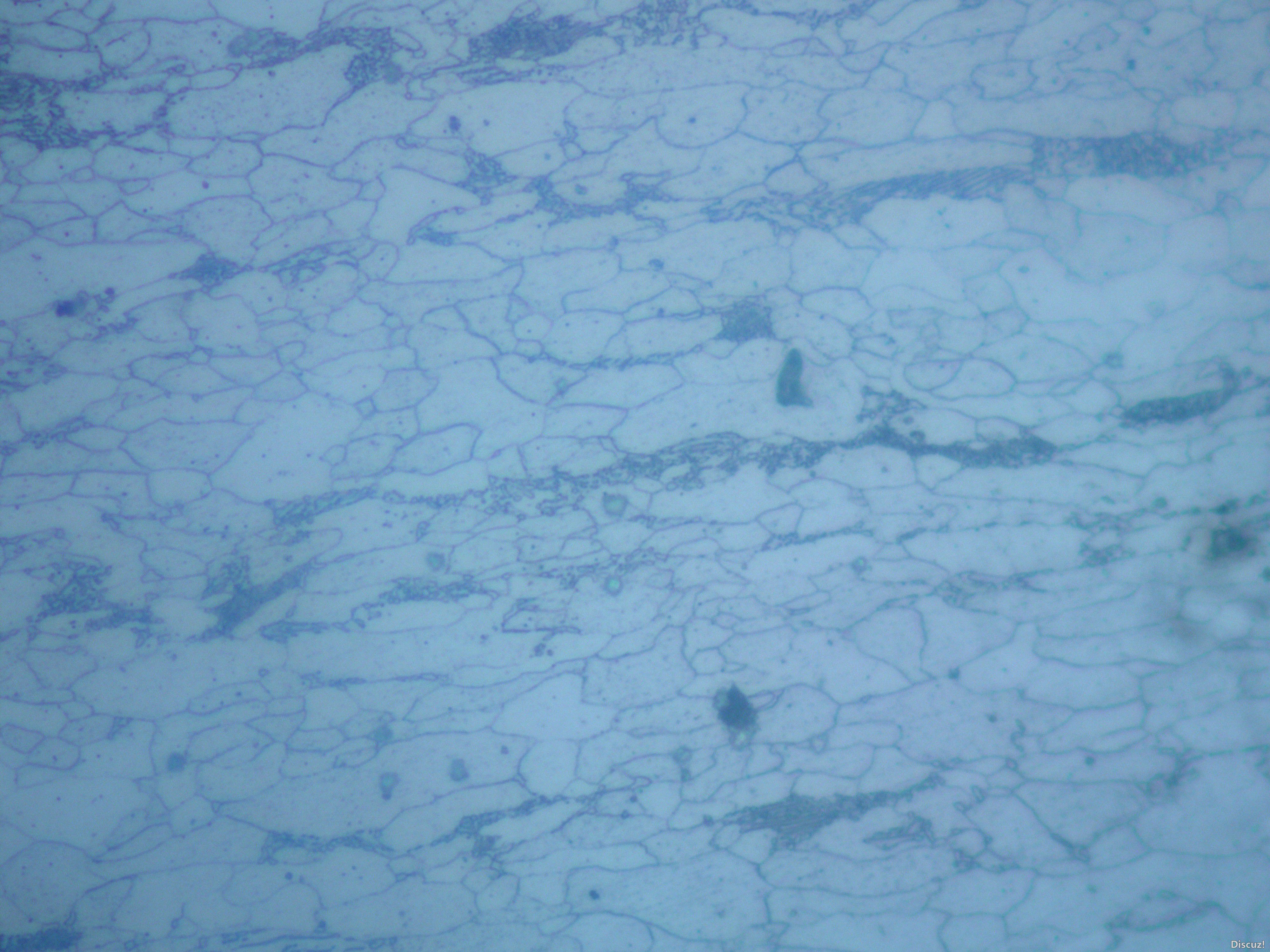

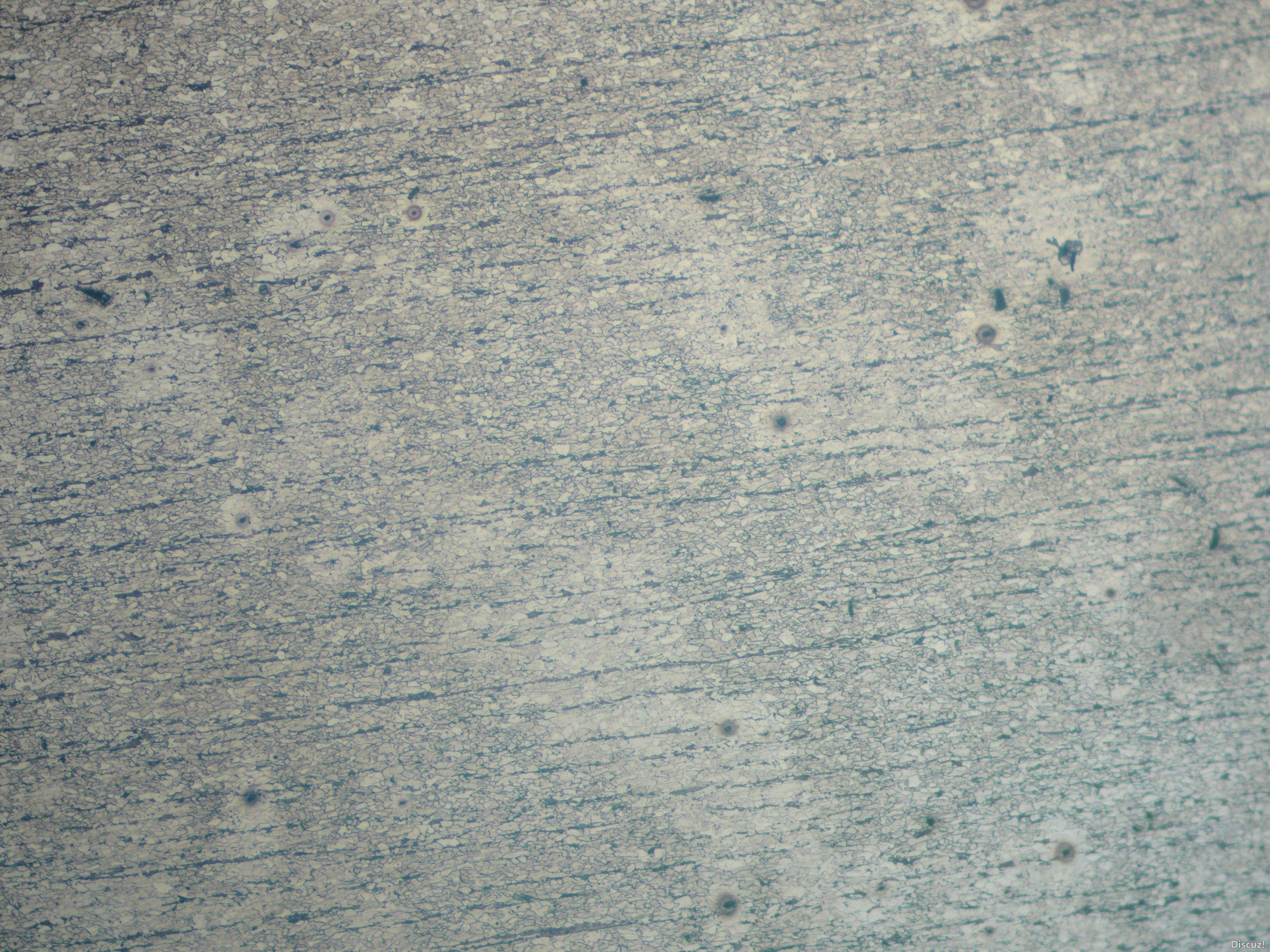

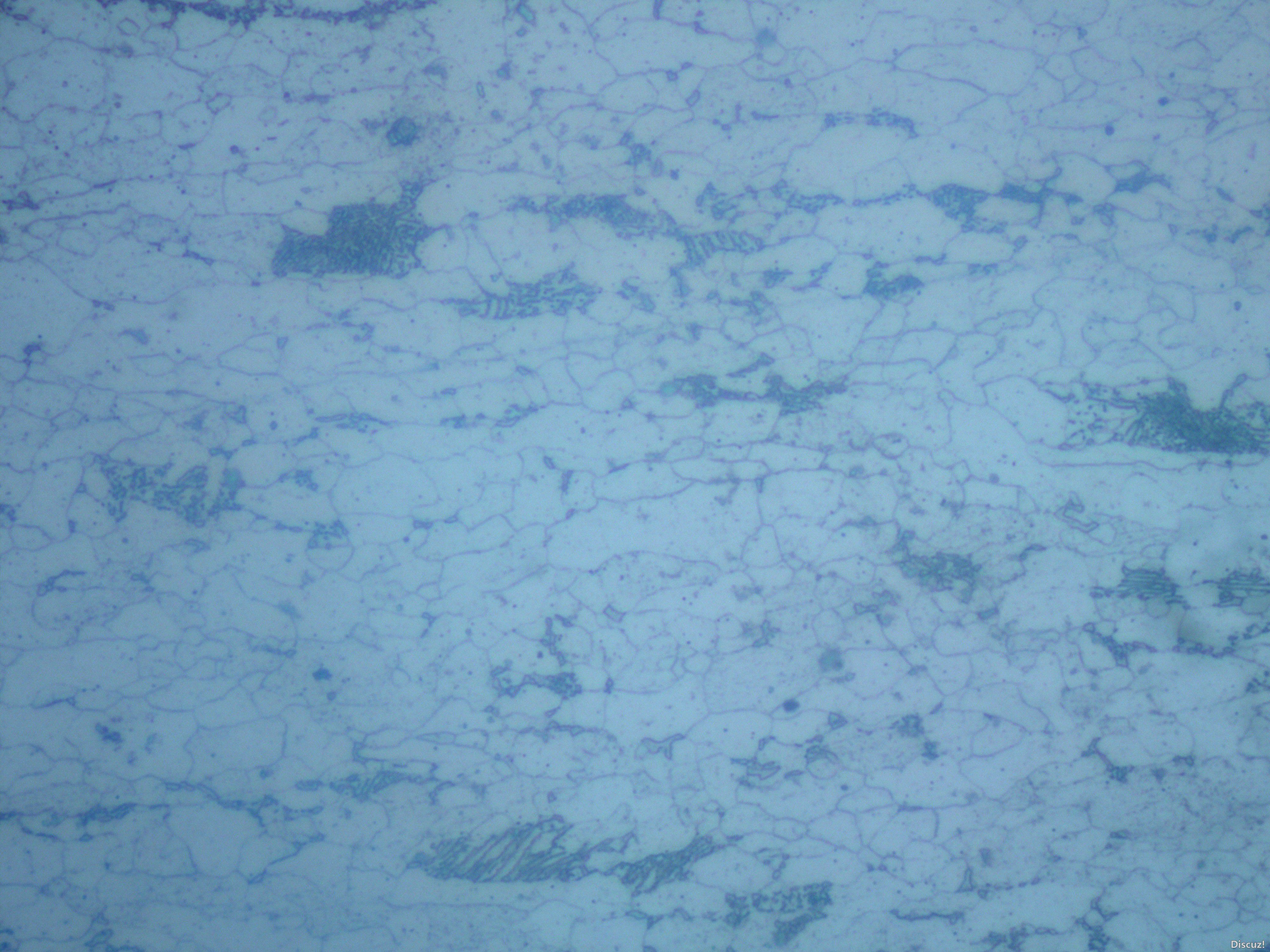

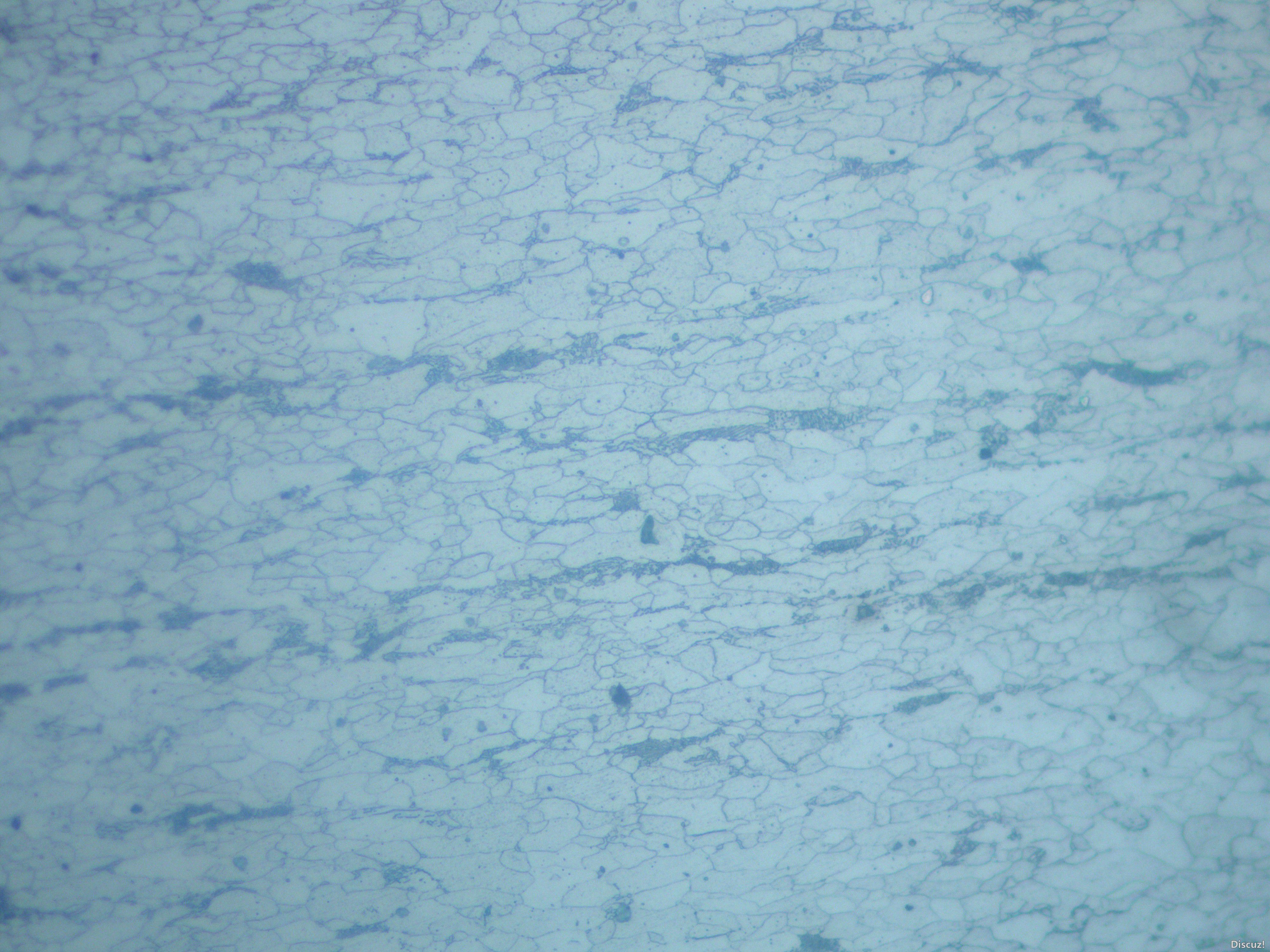

发表于 2025-5-6 10:35:09 | 显示全部楼层
断口哪里异常,是说有分层嘛,组织有带状分布的珠光体和链状碳化物,可能和组织状态有关

 楼主| 发表于 2025-5-6 18:39:15 | 显示全部楼层
zsrh369 发表于 2025-5-6 10:35
断口哪里异常,是说有分层嘛,组织有带状分布的珠光体和链状碳化物,可能和组织状态有关 ...
您好,我指的是分层,请问断口分层是与组织呈带状有很大关系吗?

发表于 2025-5-15 14:13:57 来自手机 | 显示全部楼层
分层与带状组织和磷偏析有关

 楼主| 发表于 2025-5-15 18:24:14 | 显示全部楼层
jinxian 发表于 2025-5-15 14:13
分层与带状组织和磷偏析有关
请教观察磷偏析可以用硝酸酒精腐蚀吗
