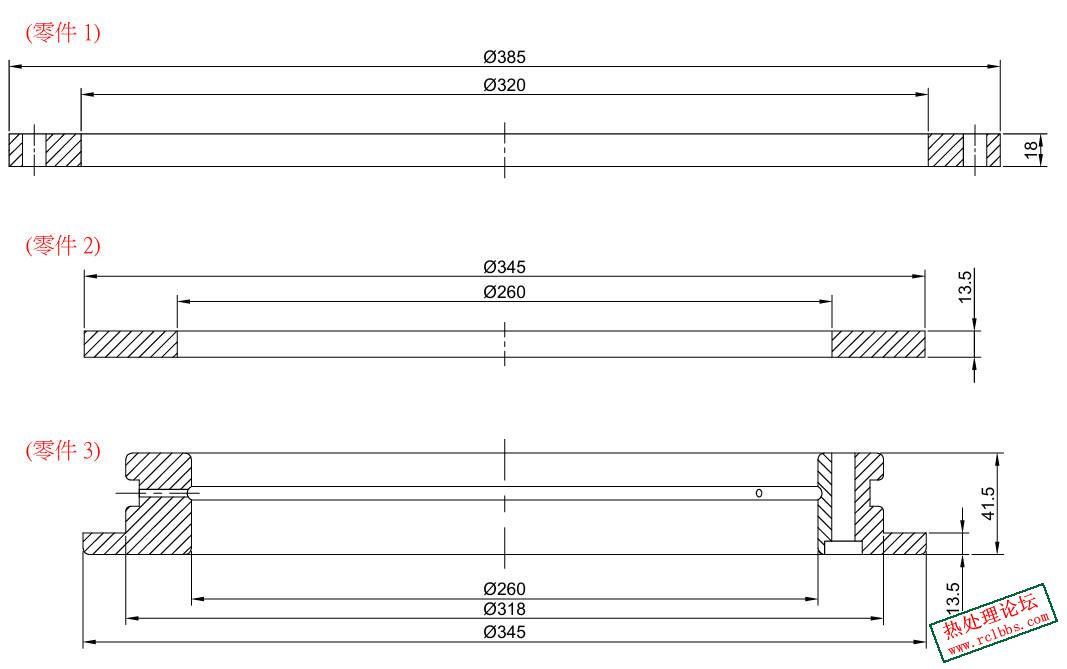

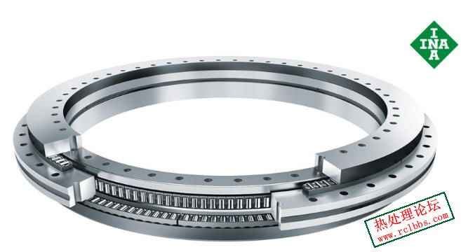

各位前辈有制作转台轴承(YRT軸承)的经验麻烦提供相关意见
问题:
1.这种厚度和大小适合热处理工艺是??~全硬化(盐浴之类)或渗碳
2.有可能材质是??目前方向Gcr15  or  42CrMo系列
感谢前辈回覆,提供宝贵意见!!

发表于 2025-5-7 21:46:39 | 显示全部楼层
回转支承轴承一般基体调制,滚道或齿面感应淬火
