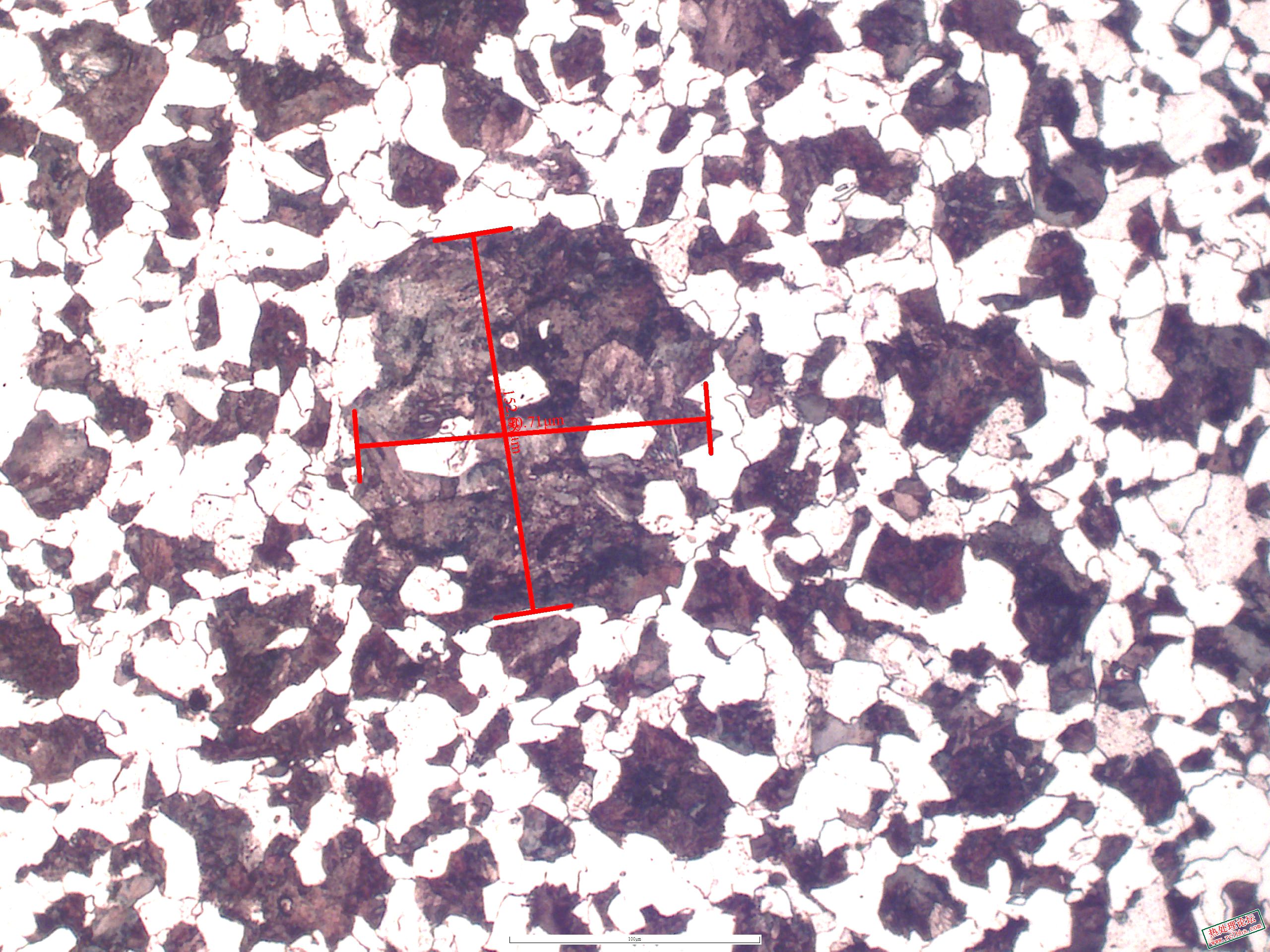

请教图片中深色组织是啥,材料:20CrMnTi,状态:原材料,未经过退回、正火

不是什么特殊的东西,就是一个晶粒较大的珠光体团。

谢谢回复,这较大的珠光体组织,后续的锻造和热处理加工过程中,是否会遗传

混晶,不知道完全退火能不能消除

正火时间不够吧,比例面积大

原材料,还没有做任何加工

珠光体+铁素体, 有点混晶

感谢回复,初学的,我就担心这混晶会遗传到成品

成分偏析导致局部混晶,后序还要锻造正火,对最终热处理不会有明显影响

遗传肯定有,只是部分而已,退火和正火会减轻。不可能全部消失。只是对后续的性能影响不大。

看到大家的回复,我们是果断放弃了该材料,因为是做国外产品,不敢用

昨天在另外的帖子里已经回复过你了,国外基本不使用该产牌号生产高负荷和耐冲击的齿轮。

混晶,珠光体混晶。看不出是否有魏氏组织

国外的产品,我看到基本用22CrMoH

粗大珠光体团,会遗传,淬火或者渗碳淬火会是混晶
