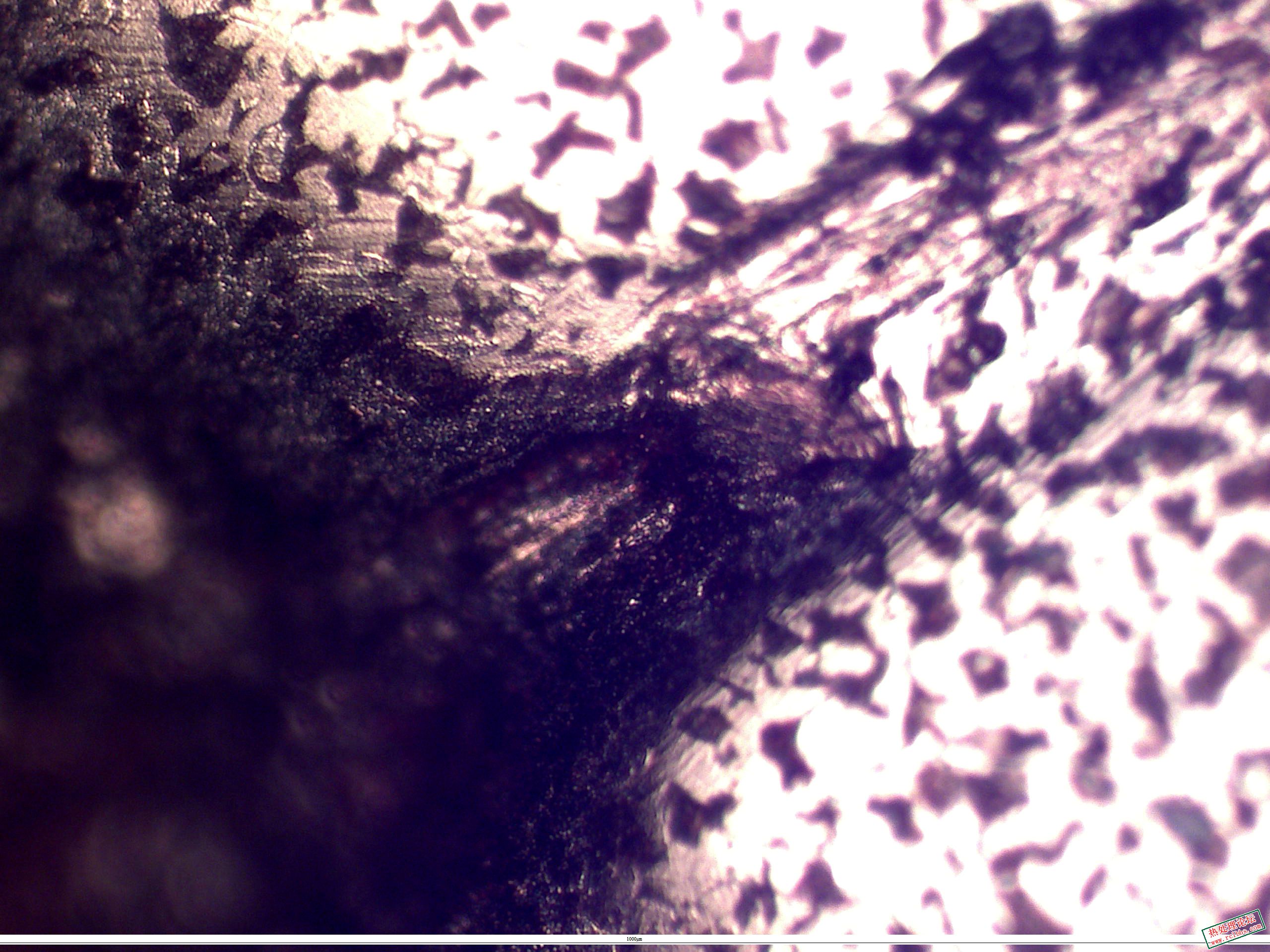

材料20CrMnTi,300的棒料,轧制成95的棒料,在外径处出现图示褶皱

发表于 2025-5-5 09:30:29 | 显示全部楼层
必须要符合锻造的长径比,否则问题较多

发表于 2025-5-5 09:34:35 | 显示全部楼层
要多次拔长与墩粗,每个阶段断面收缩率控制在50%以内,过程检验把关很重要。

发表于 2025-5-5 13:25:46 | 显示全部楼层
抛光态的,拍一个图片看看

发表于 2025-5-6 06:36:31 | 显示全部楼层
检查下模具,看起来像拉伤

 楼主| 发表于 2025-5-6 07:25:25 | 显示全部楼层
T透的水滴 发表于 2025-5-5 09:34
要多次拔长与墩粗,每个阶段断面收缩率控制在50%以内,过程检验把关很重要。 ...
这个是供应商的原材料,轧制过程造成的

 楼主| 发表于 2025-5-6 07:26:13 | 显示全部楼层
跋涉者 发表于 2025-5-5 13:25
抛光态的,拍一个图片看看
拿去热处理了,热处理出来后再看看结果

发表于 2025-5-6 10:31:20 | 显示全部楼层
抛光后不腐蚀拍照片看看就清楚了

 楼主| 发表于 2025-5-6 10:39:24 | 显示全部楼层
求学者 发表于 2025-5-6 10:31
抛光后不腐蚀拍照片看看就清楚了
好的,已经在试验热处理了

发表于 2025-5-6 11:26:11 | 显示全部楼层
褶皱痕迹有塑性变形,不属于裂纹。
这种状态下就是热处理,不能保证不出现裂纹。

发表于 2025-5-7 15:58:26 | 显示全部楼层
锻造经常出现的折叠缺陷。应当将热处理,锻造,焊接,铸造合并成一个专业。
