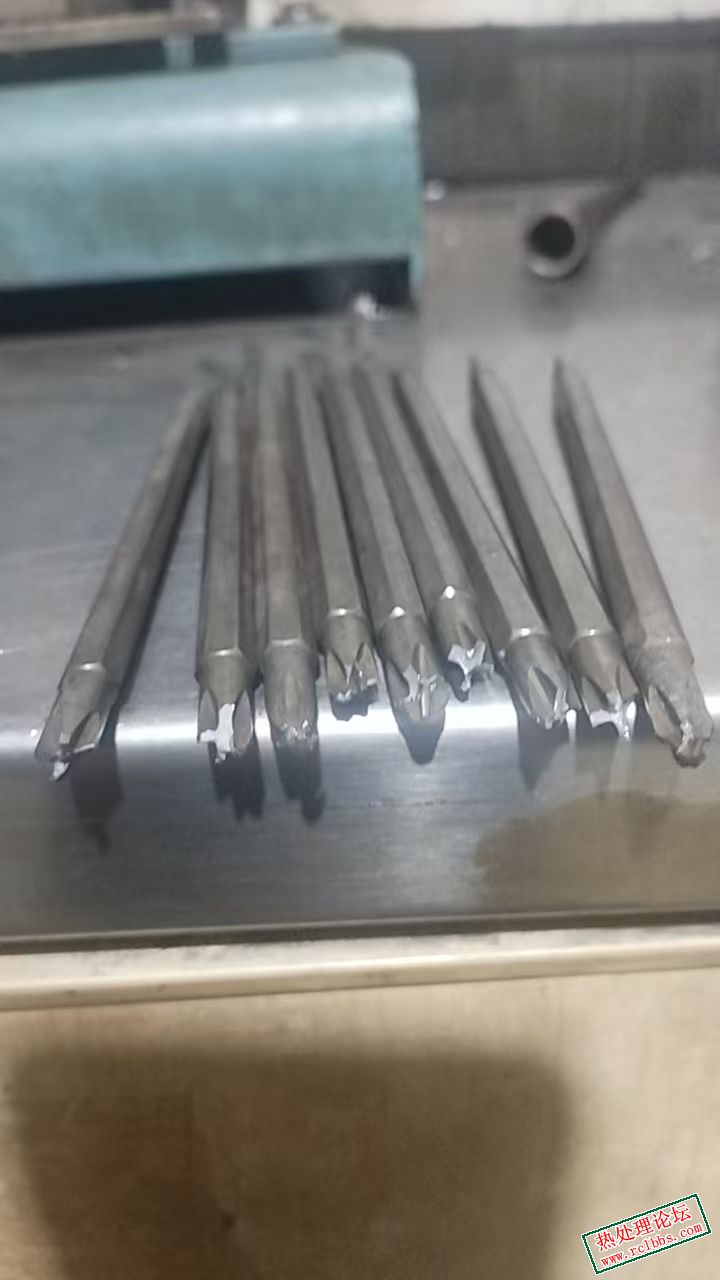

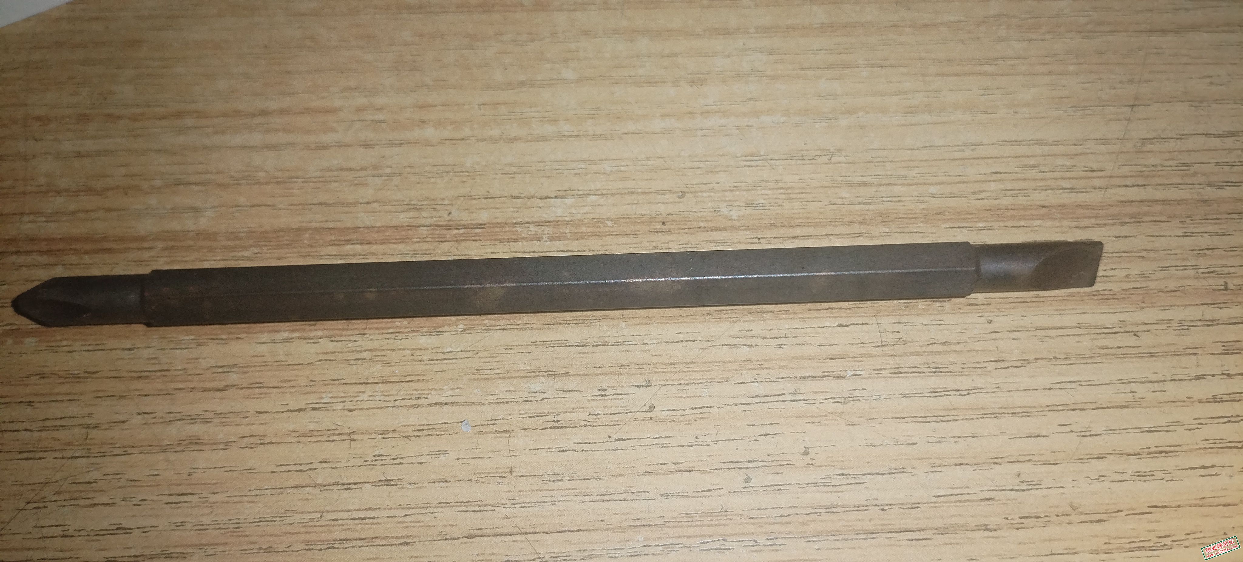

目前试做一款双头批,6150材料,工艺是860X5 850,C0.5-0.55,主炉35分钟出来,出现一个情况,淬火HRC49-51 ,客户要求52-56,如果加大C势到0.7,硬度可以达标,但是180回火出来脆性大
所以在这里,请教各位万能的大师傅,这个情况该怎么破,谢谢

不是你理解的那样子,如果加大C势,回火温度高后,硬度降低很快,也就是产品不耐回

工件,双头批杆,6150材料,客户要求表面HRC52--56,工艺:网带炉860X5 850,35分钟出主炉,C势0.52,淬火硬度49-52,如果增加C势到0.7,淬火硬度51-54,最多220回火,回火时间120分钟,这样子可以达到标准52-56,但是批咀脆性大,也就是不合格,如果加大回火温度,硬度一定不够
所以,不知道是不是工艺不对,还是其他,请指教,谢谢

你的淬火硬度太低了,淬火过程有问题。

目前看加大C势来增加淬火硬度,应该是不可取,如果提高淬火温度,主要是担心批杆变形,不过我会试一下再来回复你
谢谢,请问还有什么指教,毕竟这一个产品已经伤透脑筋了

应该是工艺和淬火过程的问题,所以现在我这边是猫吃团鱼,请具体分析指教下,谢谢

以上是AI回答的。说明是你的淬火出现了问题,可以看看金相分析一下组织。大概率是冷却问题。但也可能是你摆放零件没有达到最佳状态,建议将零件的轴向与网带运动方向成90度角,这样就可以更加快速的滚入淬火,如果乱放就可能相互缠绕,延迟淬火,让硬度不均匀。

查一下油的冷却速度,在冷却方面改善一下
