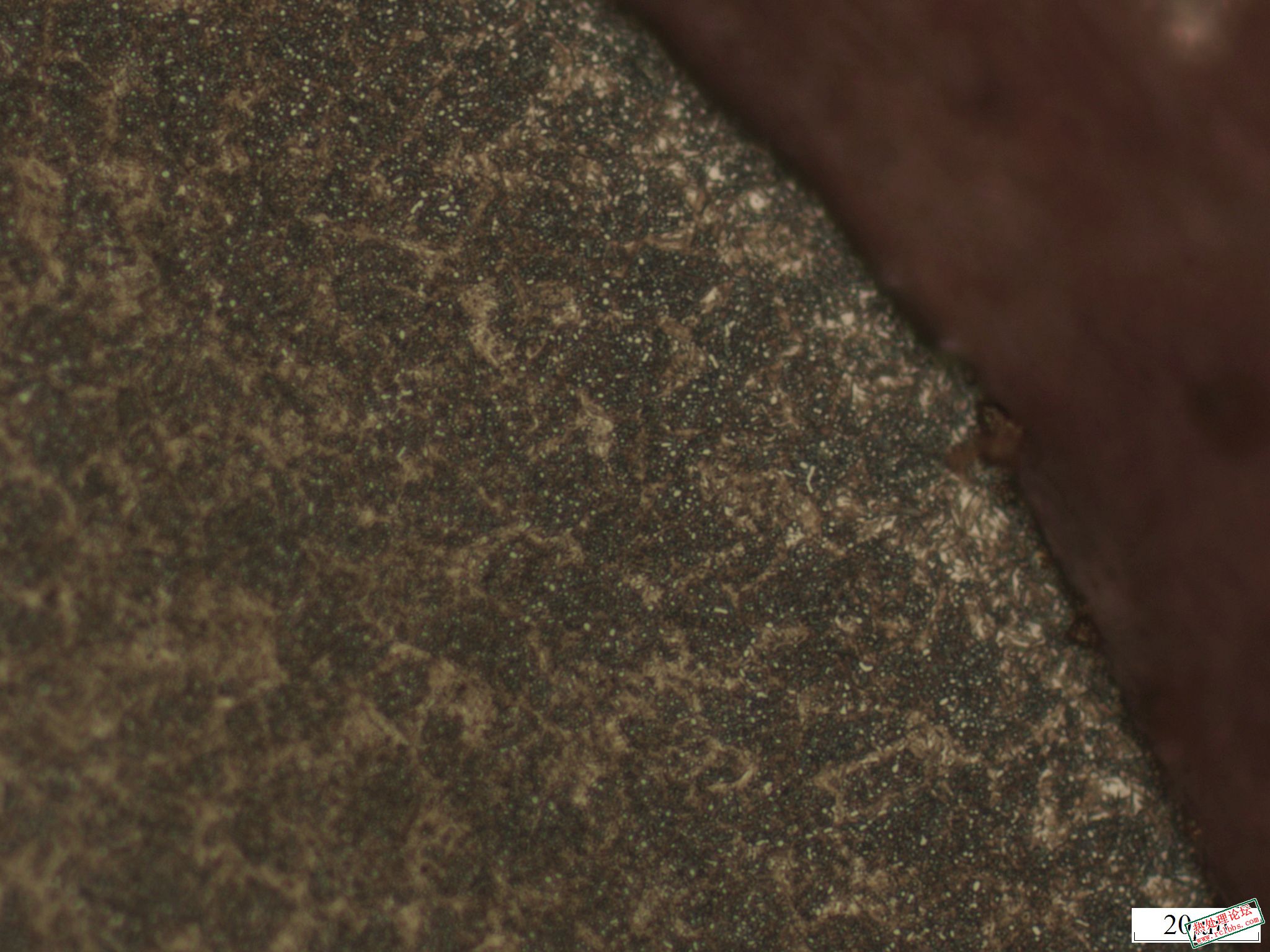

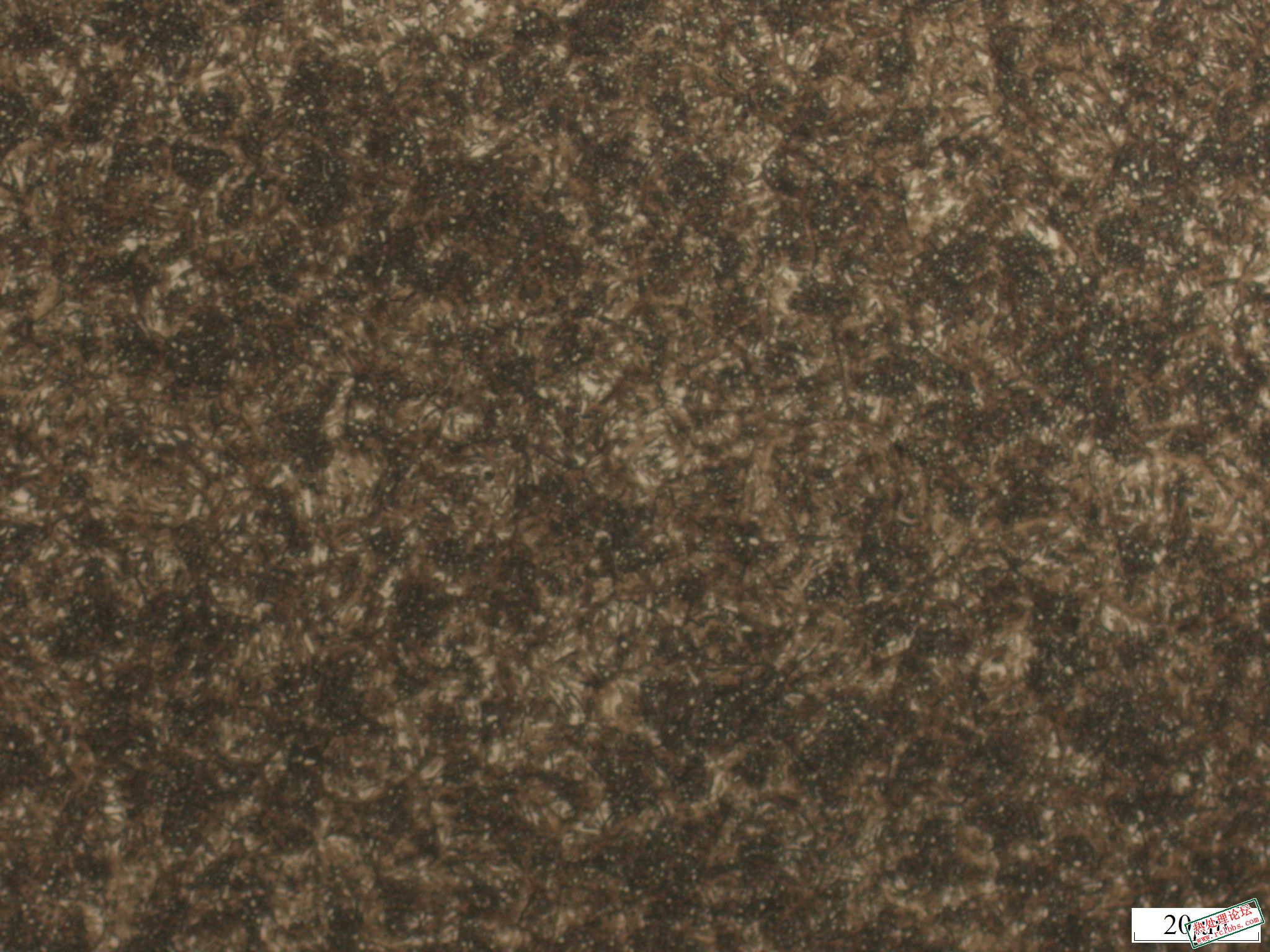

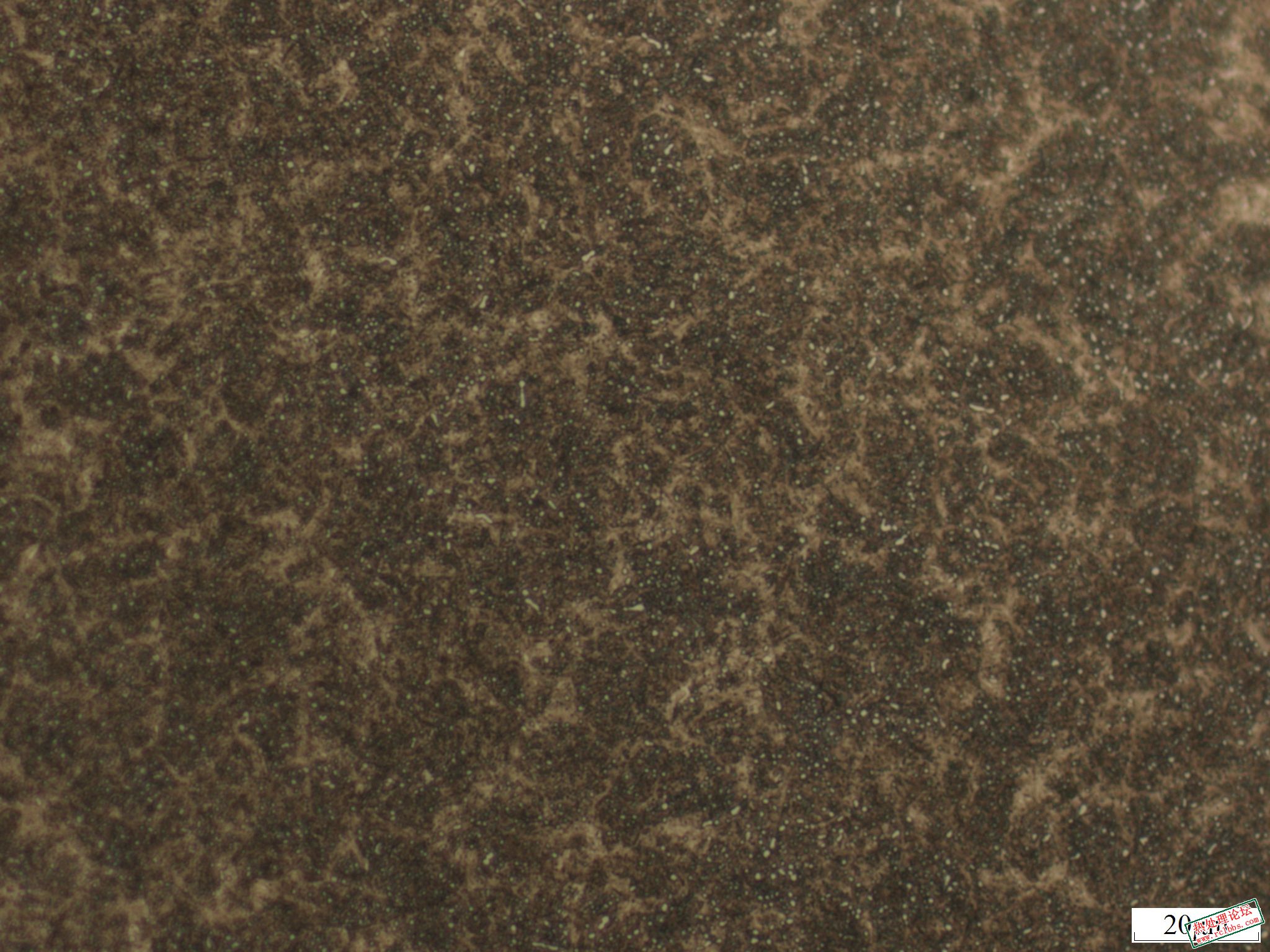

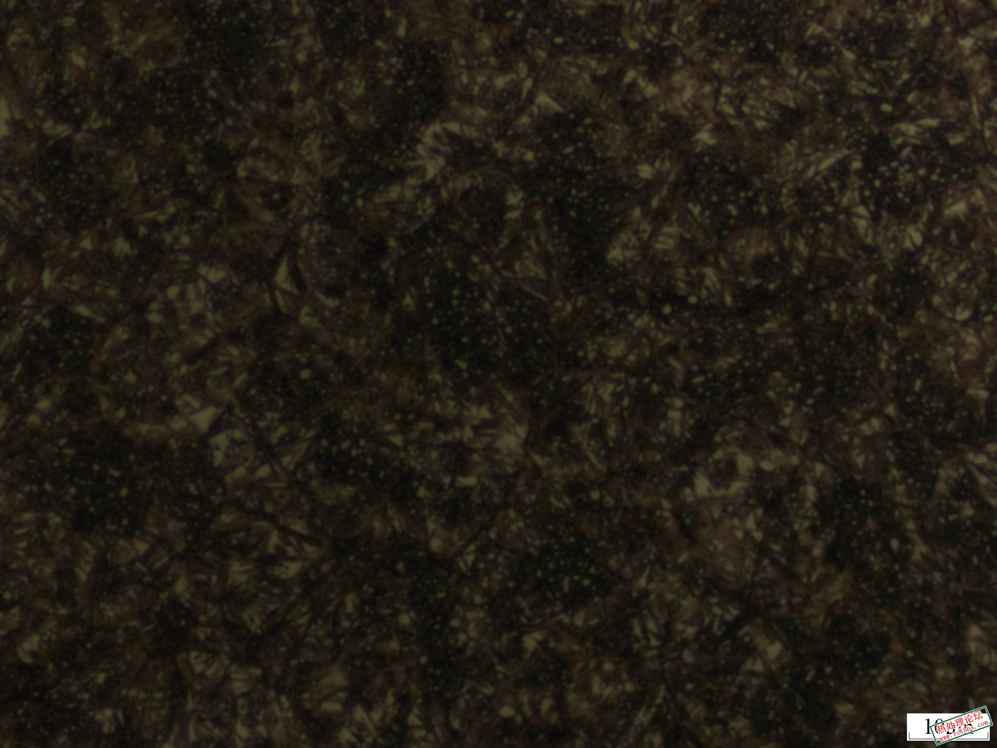

热处理工艺不详。
端面和芯部组织差异很大
1000倍端面
1000倍端面
500倍端面
500倍端面
500倍截面
500倍截面
500倍芯部组织
500倍芯部组织

发表于 2025-5-9 16:43:57 | 显示全部楼层
可能是球化工艺出现了问题,是不是冷速慢了导致的?
签到天数: 487 天
发表于 2025-5-9 16:52:16 | 显示全部楼层
芯部组织应该是冷却速度慢了导致的。
另外,最好用苦味酸腐蚀后看一下碳化物的量是否端面与芯部有差异?
如果没有苦味酸,就用1%硝酸酒精,腐蚀3秒看一下。

芯部组织评2级没问题吧,端面组织粗大,超过四级了吧

你是说碳化物分布不均匀还是?我看边上还行。如果边上碳化物少的话,有可能是碳势保护气氛有点儿低造成的。

端面贝氏体含量比芯部多,残奥比芯部多,碳化物个人感觉没啥问题,不知道硬度要求的情况下我认为温度高了点

这个套圈硬度61左右,端面不是针马组织吗?

边上不是针马组织吗?等级超差了吧?

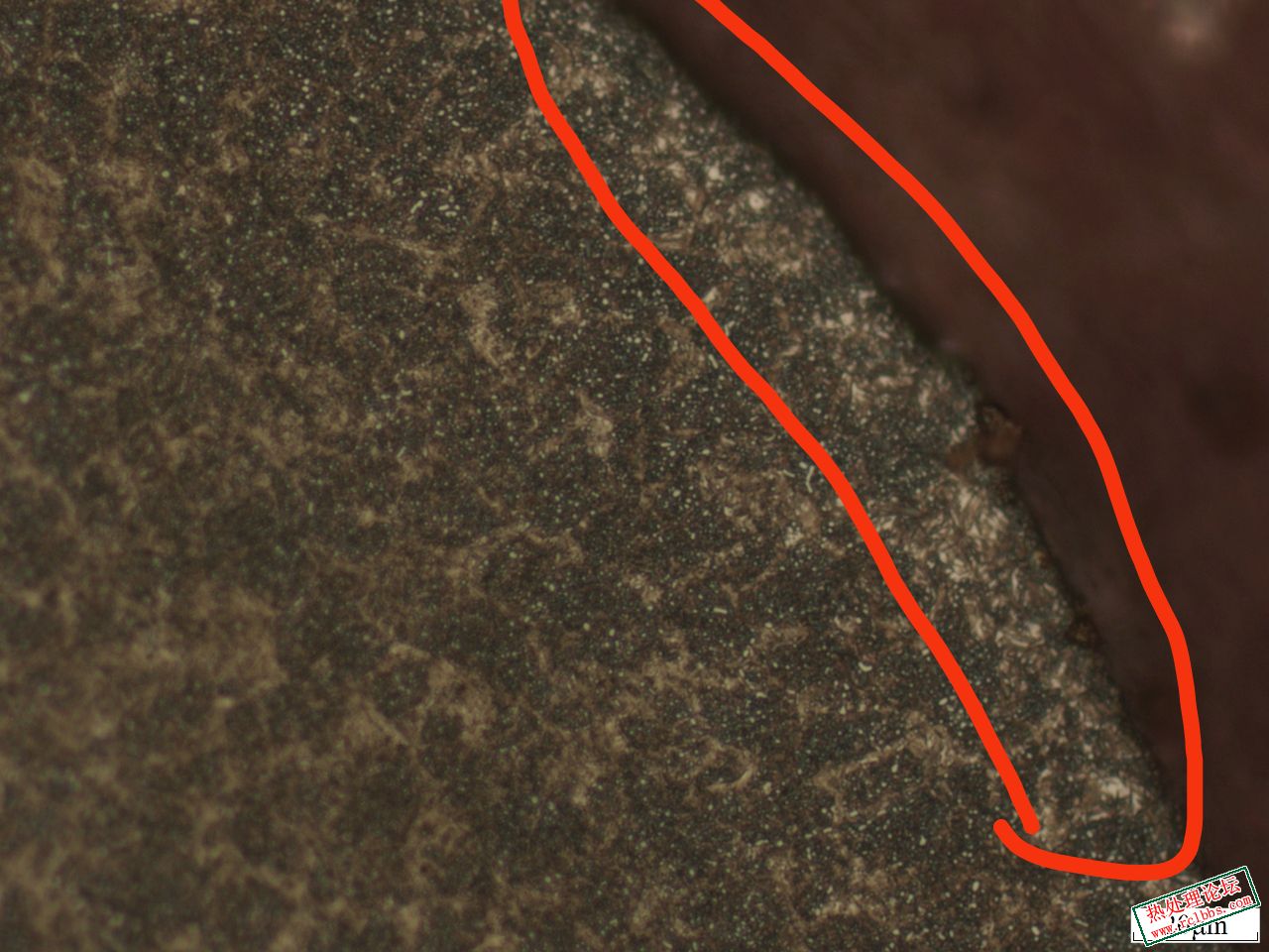

截面边部组织和端面组织是一样的
倒角边缘和端面是一样的
倒角边缘和端面是一样的

心部组织2-3级,边缘组织出现的明显的马氏体组织,应该在4级以上。如果这个是成品,要考虑是不是磨削加工的时候出现了磨削烧伤的可能。

炉内先脱碳后增碳,引起的表面残奥量过大。问题应该不大,可以下

炉内碳势不均,在2、3区发生脱碳,在4、5区发生增碳

那就是应该还有,只是没有发现。端面组织是针马组织是吧,达到5级以上了吧
