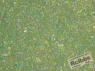

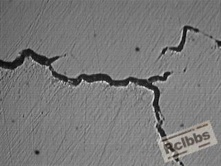

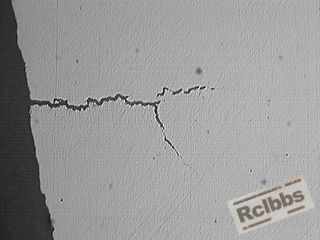

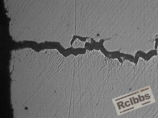

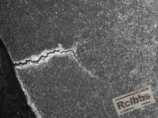

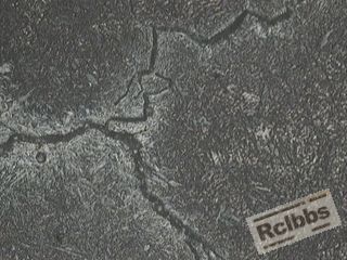

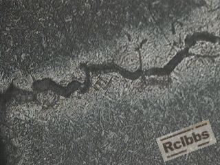

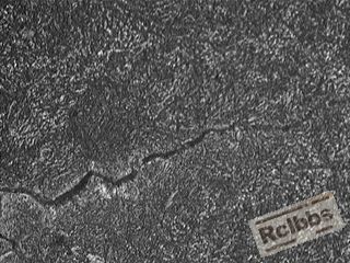

这种应该是淬火裂纹吧.
为什么1.裂纹呈断续的,而不是连接起的.
2.腐蚀后裂纹两侧就像脱碳.
3.裂纹旁边的组织不粗大.证明温度不高.这种裂纹是怎样产生的.
4.裂纹在后面分成2条.

发表于 2010-7-15 19:55:06 | 显示全部楼层
腐蚀后裂纹两侧不像脱碳,像是没吹干,裂纹内水汽挥发出而形成的膜。
发表于 2010-7-15 21:10:52 | 显示全部楼层
应该是淬火裂纹,个人观点不对请指正

发表于 2010-7-15 21:30:09 | 显示全部楼层
不象淬火裂纹,可能有原始纹
 楼主| 发表于 2010-7-21 20:15:17 | 显示全部楼层
经过分析,是因为表面加工刀纹太深产生的淬火裂纹.
 楼主| 发表于 2010-7-21 20:16:21 | 显示全部楼层
后来,我们用同样的工艺,只是把表面粗糙度控制了,就没有发生裂纹了.

发表于 2011-10-27 09:13:27 | 显示全部楼层
应该不是淬火裂纹,裂纹两侧有脱碳。
