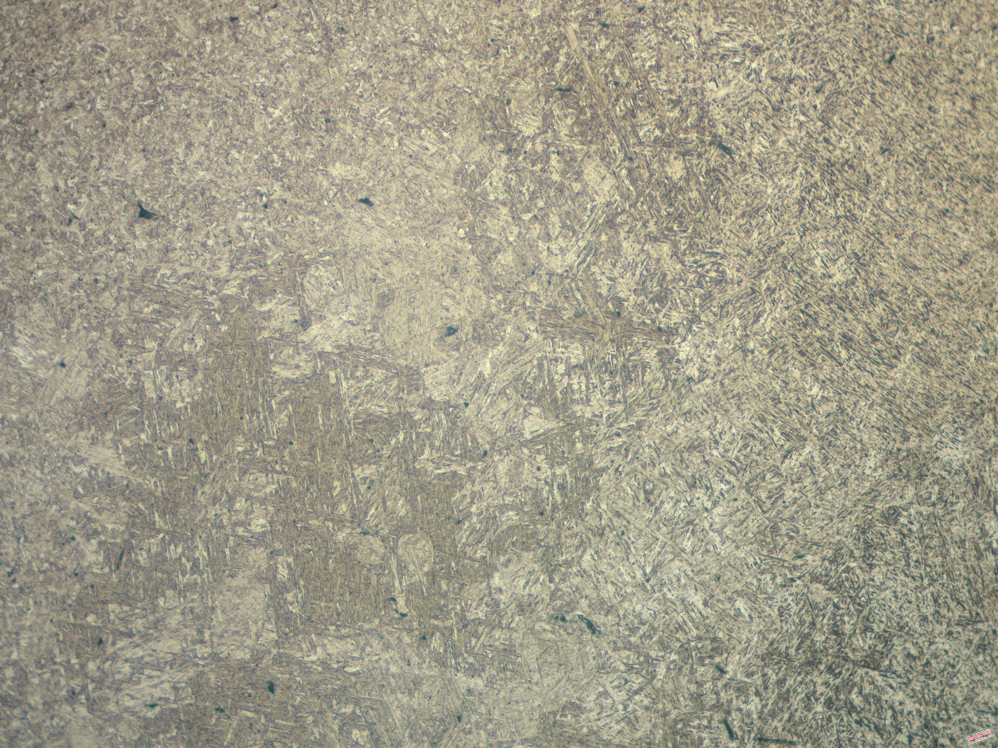

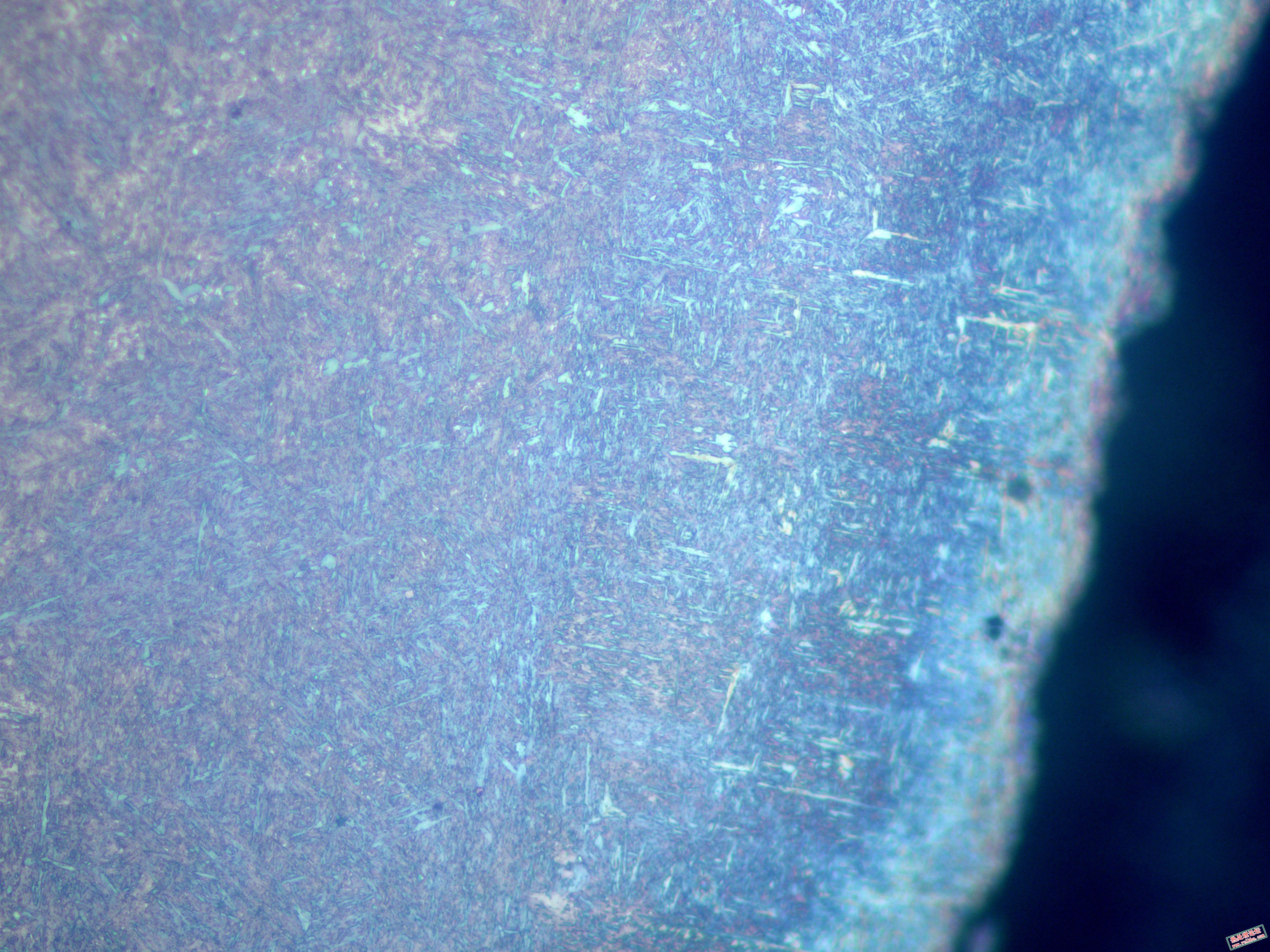

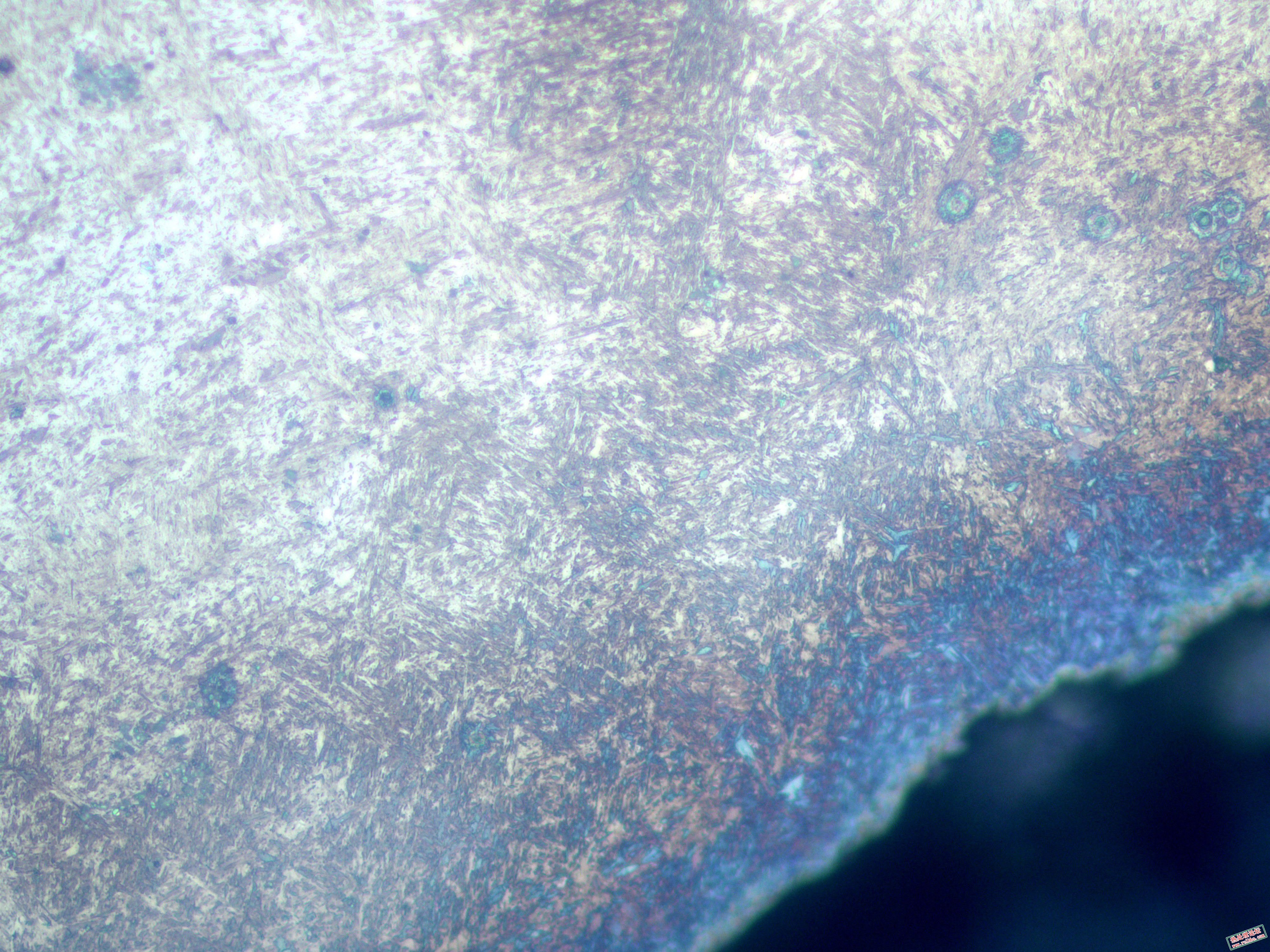

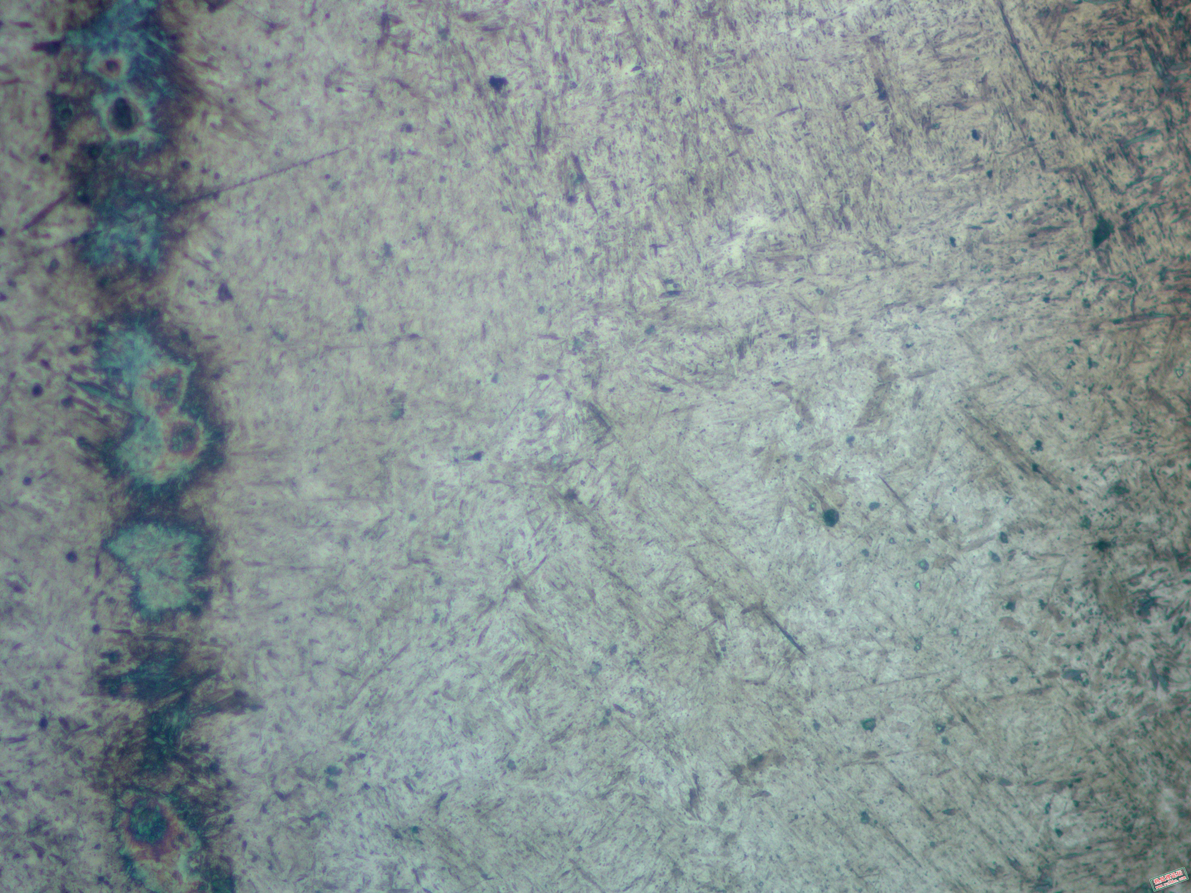

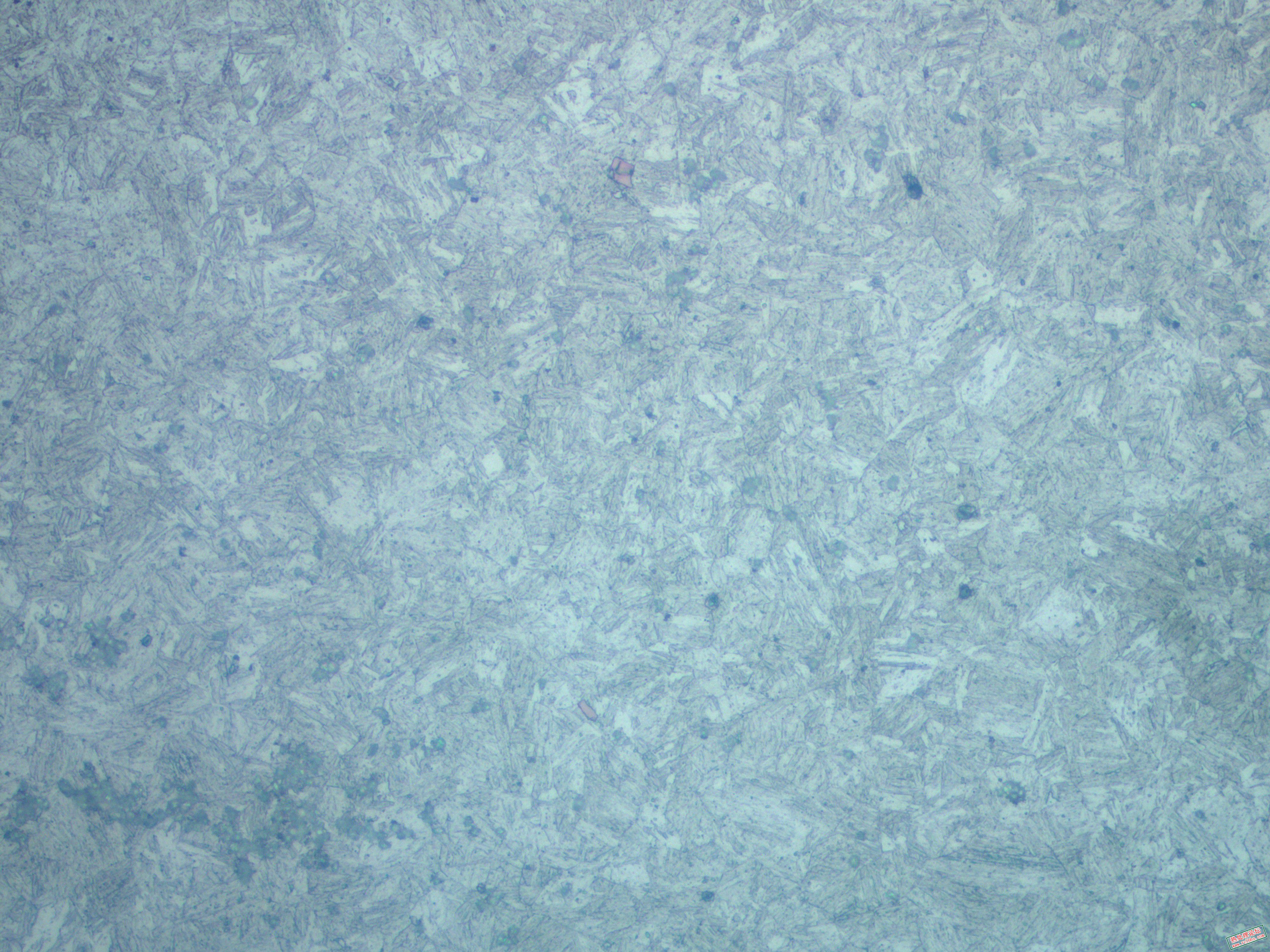

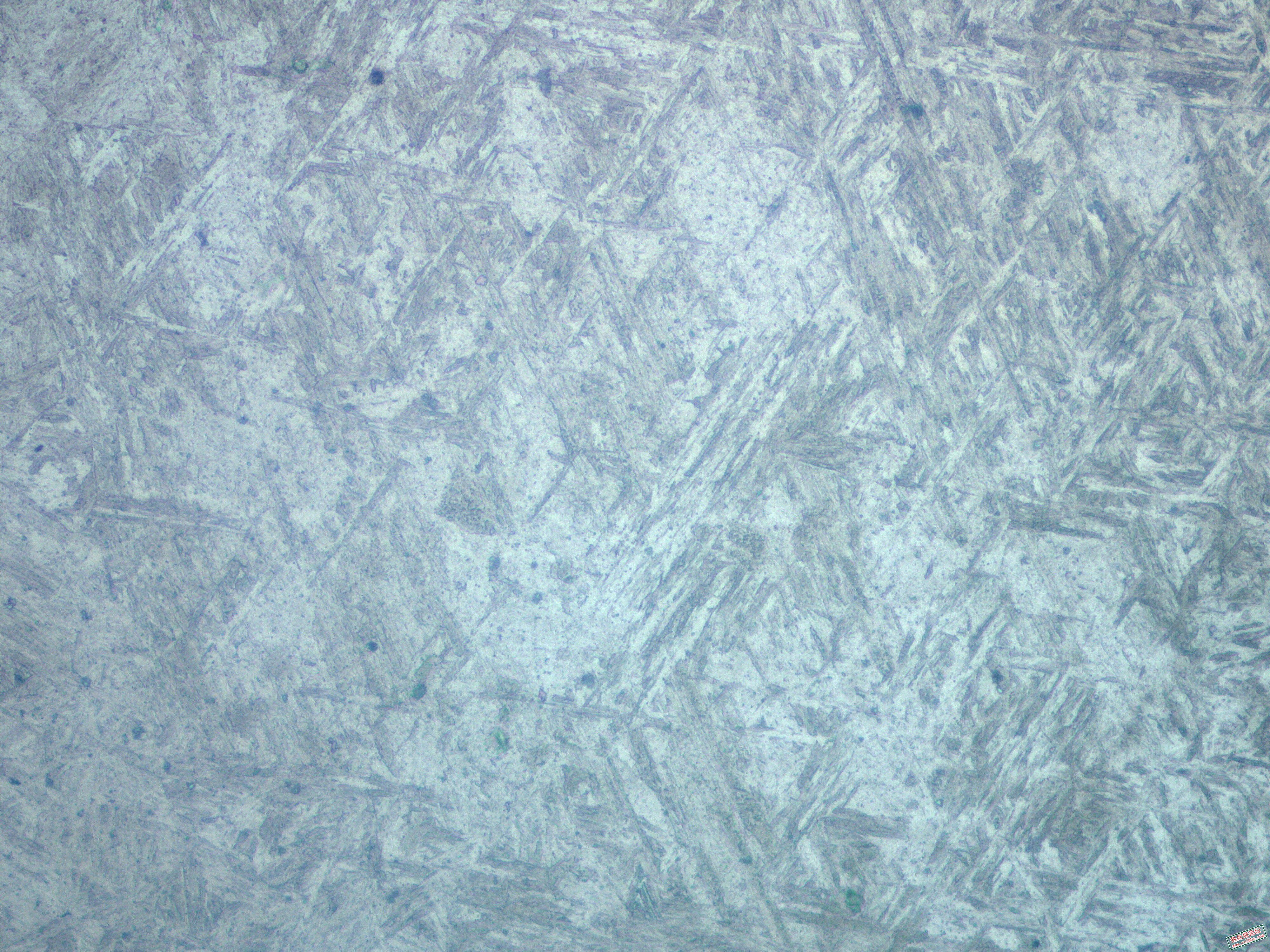

请教各位专家,20CrMnTi渗碳表面组织是否粗大?
为啥针状的影子都看不出来?
距离表面1.5mm的组织是否就是混晶?

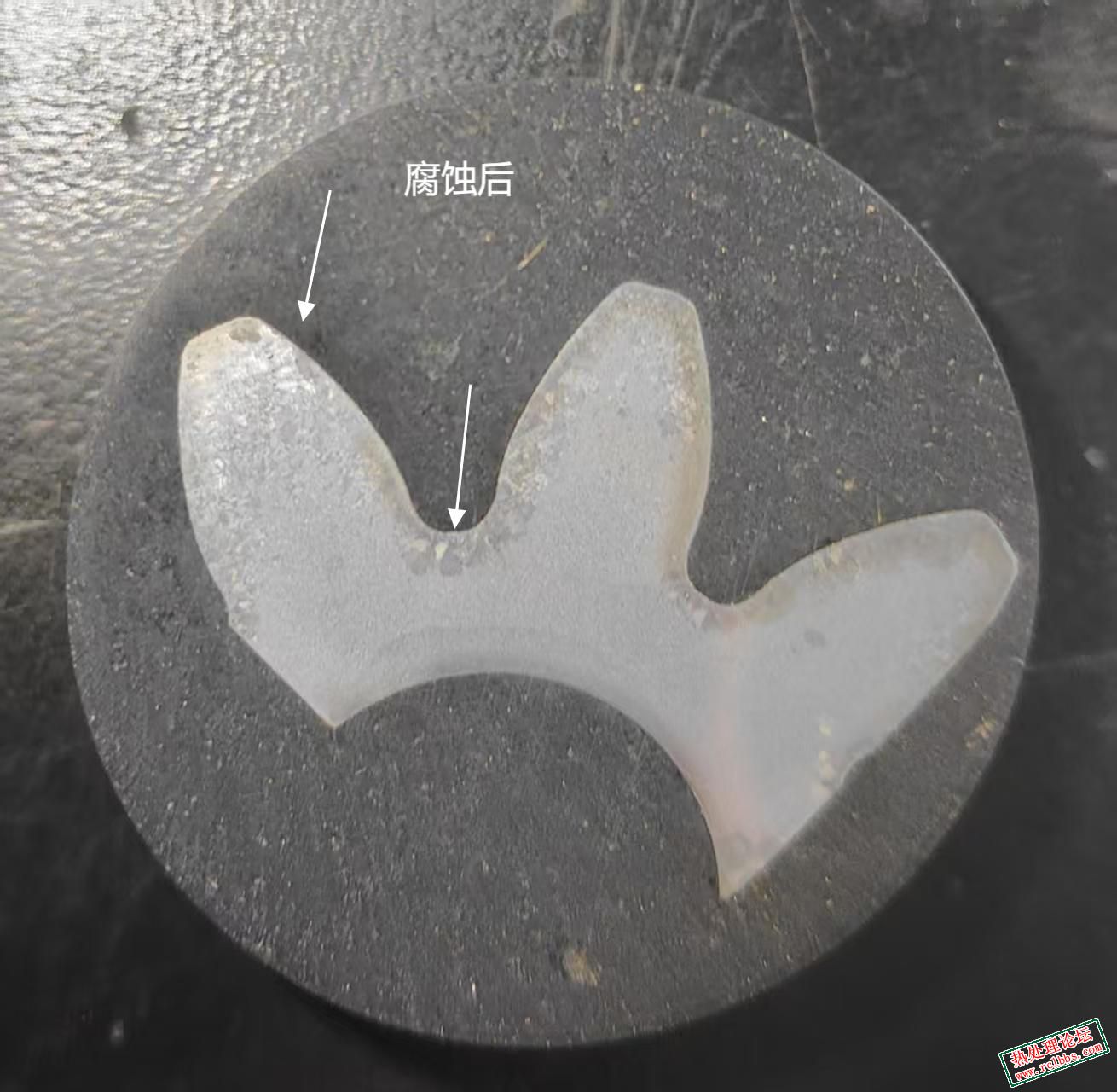

实物图腐蚀后有点奇怪,箭头所指,是不是粗大晶粒宏观表现?
表面硬度61HRC 芯部硬度44.8HRC
表面500X
表面500X
表面500X
表面500X
表面500X
表面500X
距离表面1.5mm100X
距离表面1.5mm100X
距离表面1.5mm500X
距离表面1.5mm500X
芯部组织500X
芯部组织500X
实物图
实物图

发表于 2025-5-11 20:21:49 | 显示全部楼层
产品是混晶,没做正火吗?

没有正火,请问表面组织硬度61HRC,为什么针状不明显。
签到天数: 2258 天
发表于 2025-5-12 08:07:50 | 显示全部楼层
   表面针状不明显,有两个原因:
1.表面碳含量的关系,碳含量越高,针状和竹叶状马氏体越明显,你这个样品的表面碳含量并不高。
2.组织越粗,组织形态板条状越明显。
   基于以上两个原因,所以你的组织针状不明显。另外就是芯部已经严重混晶了,宏观试块已经看得了。精锻齿轮的通病吧。

如果含碳量不高的话,那为什么硬度会这么高
签到天数: 110 天
发表于 2025-5-12 10:15:49 | 显示全部楼层
你这齿轮是不是球化退火后冷挤的?然后还没有进行正火?混晶已经很严重了。
另外4楼的老师应该是指含碳量相对低一些,而不是很低,含碳量达到0.65以上,回火温度再低一些,硬度还是可以达到61的,如果想确认含碳量水平可以用光谱检查一下表面含碳量,或者淬火后回火前检查一下表面硬度的水平,淬火后一般能达到64~65左右。

   做这种齿轮,残奥在0-1级的时候,淬火硬度可以可以达到63HRC以上,所以有这么高的硬度是很正常的事情。
   其实可能是你看那种带着比较明显残奥的针状马氏体看得多了,所以看到这个组织就觉得很奇怪。
   马氏体的形态和碳含量、组织粗细都有关系的,当这些变量发生变化之后,就会发生形态差异。

   合格与否是按技术要求来定的,你这个混晶已经影响到表面组织,表面渗碳区已经出现了粗大的马氏体,按照齿轮标准是不合格的。所以要想办法改善这个问题。
   另外还是要说下技术标准的事情,我见过有些公司做市场件,只要求硬度、渗碳层深,其它的都无所谓,那这个时候就按技术标准执行就行了。组织就不用过多的去纠结。

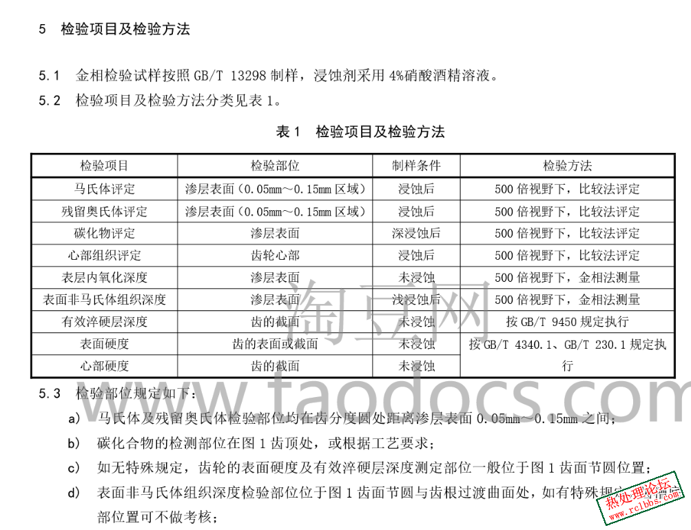

QC/T 262标准5.2条:面层含碳量推荐0.8~1.0%,这个标准是检测表面的,图谱对应的表面含碳量至少就应该在0.8%以上,低于0.8%的金相组织,我个人会写不予评级,或表面马氏体形貌与图谱不附。
GB/T 25744标准没有条款涉及表面含碳量,但对一般渗碳的理解,碳至少应该达到0.75%以上(也就是过共析钢的概念),这个标准的马氏体评级区在次表面,从图谱看,碳至少也应该在0.75%以上才可评级,对于形貌对不上的组织,我依然会写:不予评级,或表面马氏体形貌与图谱不附。

我倒是觉得制样和腐蚀有点问题,另外宏观上就能看到晶粒粗大,依据在哪?
点评
实物图那里就能看到了,你仔细看看。  发表于 2025-5-14 14:48

QC/T 262标准5.2条:面层含碳量推荐0.8~1.0%,这个要求在新版2024版在修订中没有了。应该是觉得不合理。0.8-1.0的表层碳含量要求,认同12楼戴工的意见。

我们锻造的精锻齿轮也存在这样的问题,由于齿轮是精锻齿,如果正火的话,齿表面会破坏,因此没有做正火,结果热处理出来后也是晶粒粗大,然后,我们检查了原材料,原材料的晶粒是合格的,热出来出来后就是很明显的混晶,有的晶粒特别大,跟你发的腐蚀图是一样一样的,后来是把精锻的温度提升了,稍有改善,目前还在跟踪中,金相组织表现为粗大马氏体

典型混晶了,那些类似冰糖块的就是大晶粒
