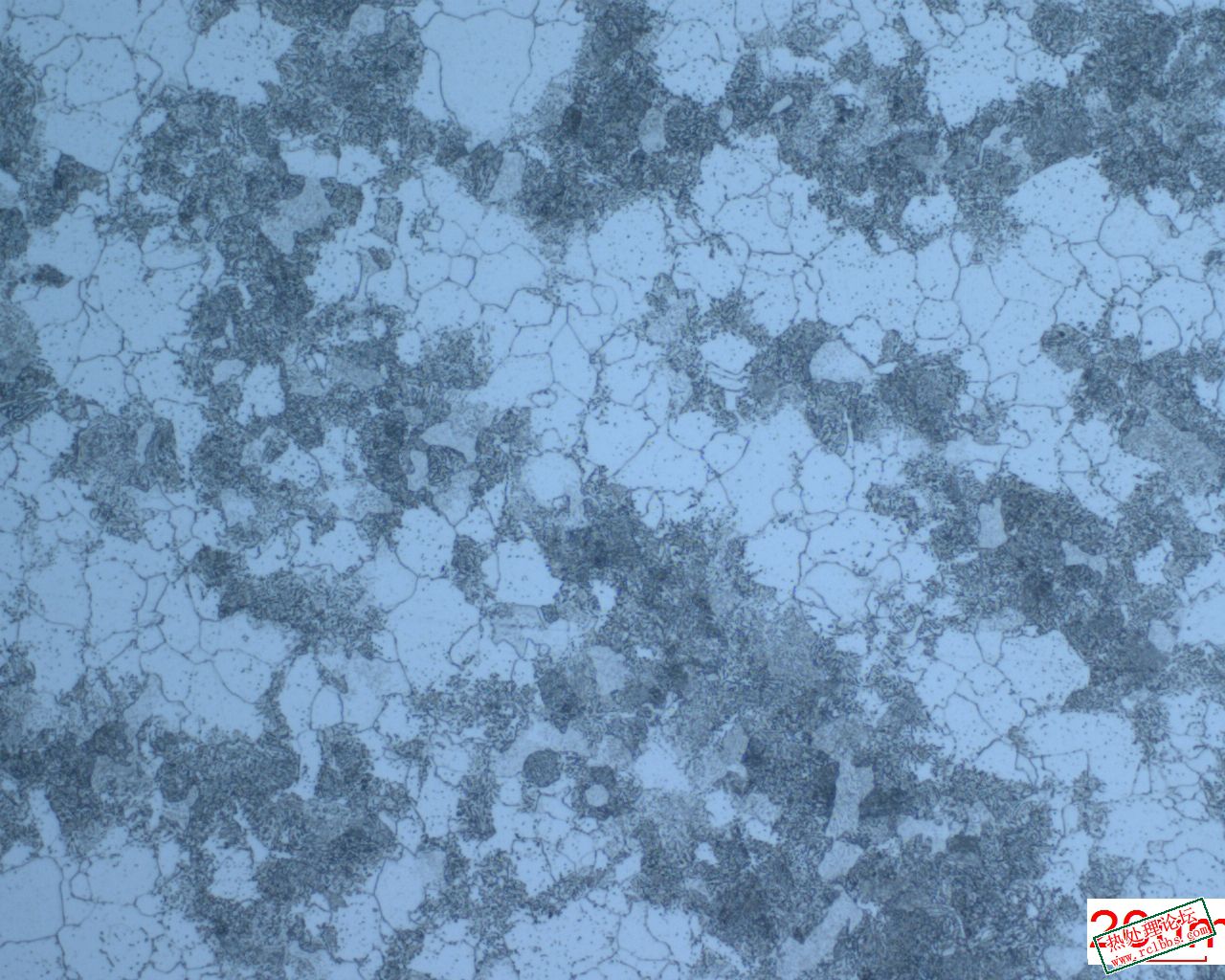

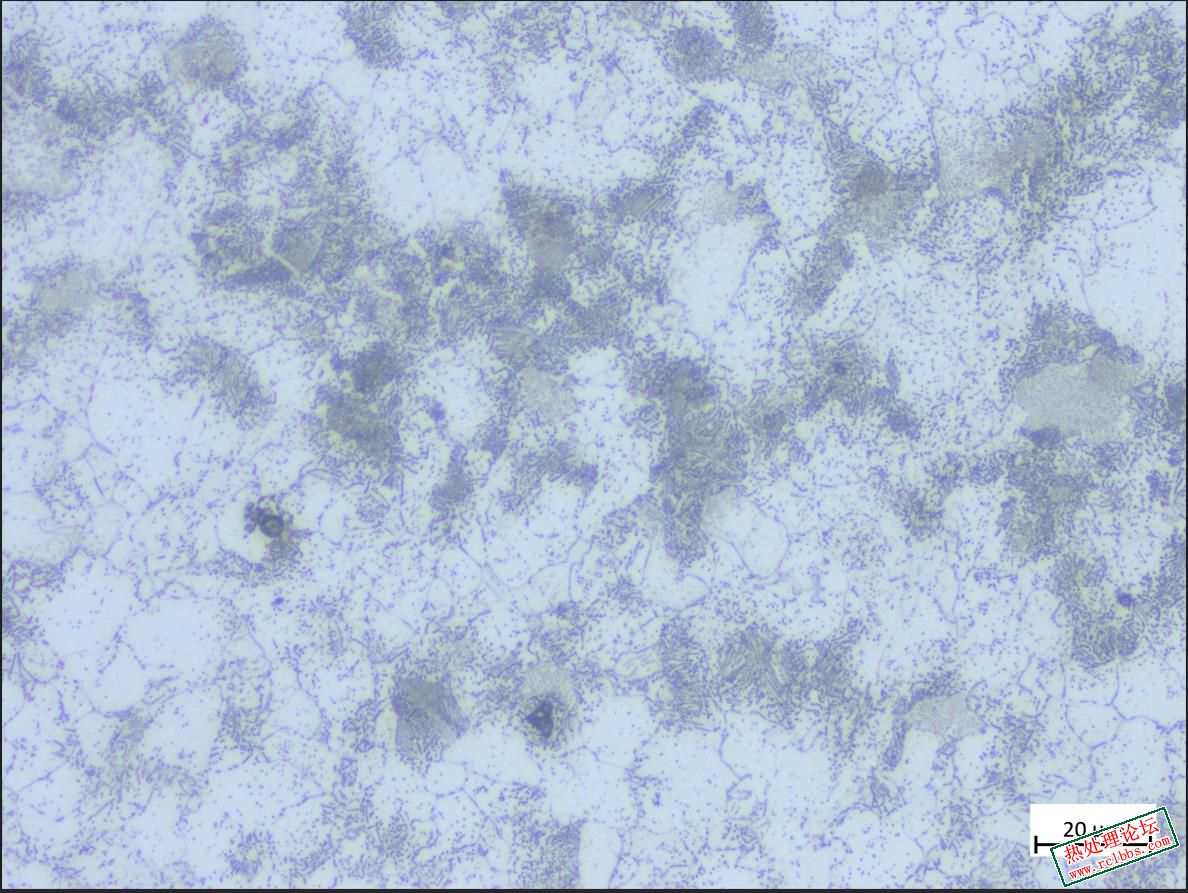

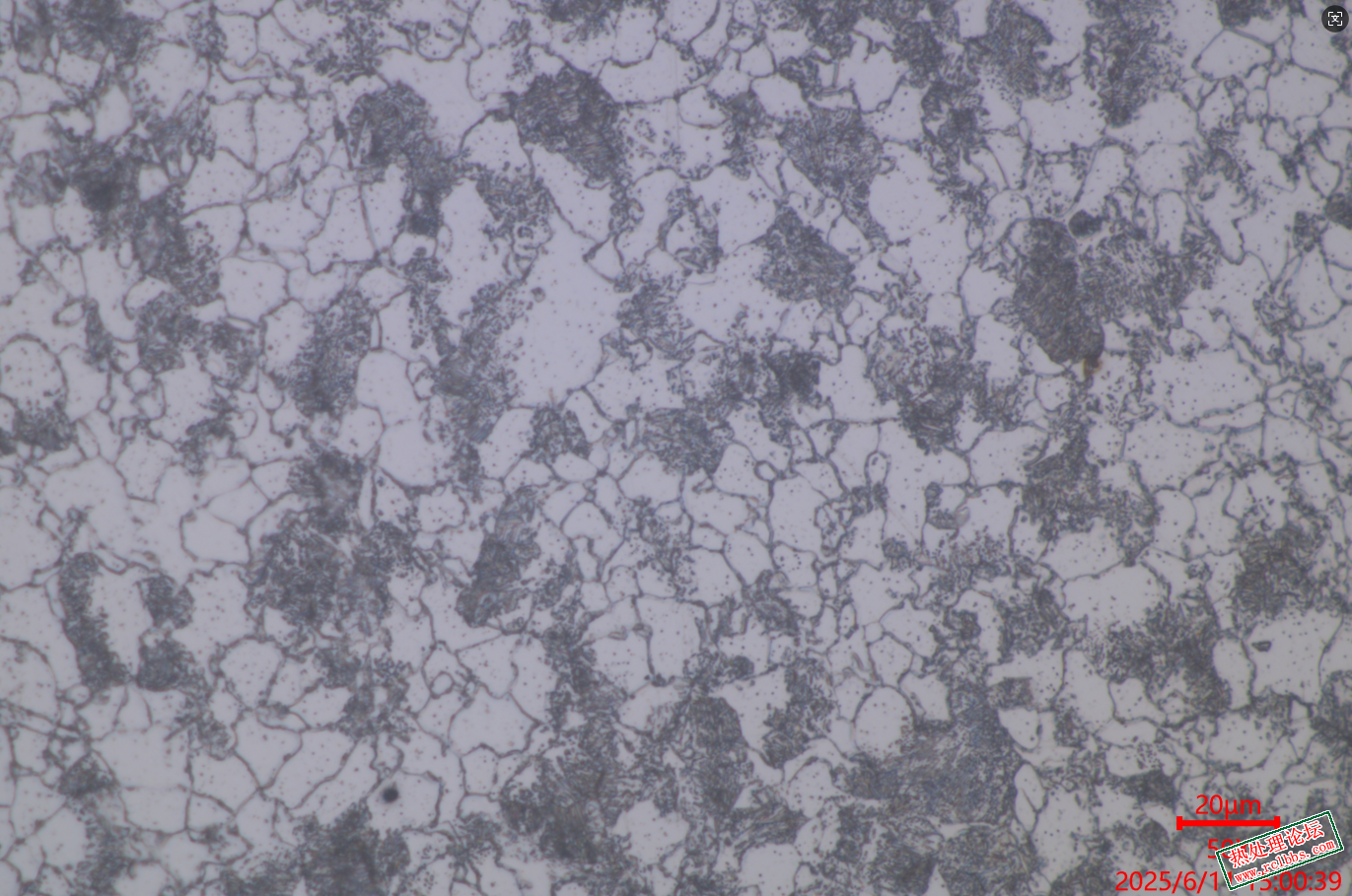

各位大佬好,麻烦帮看下,以下两张照片为18CrNiMo7-6等温正火组织,有什么改进的方向?
工艺:网带炉,环类零件,壁厚40mm左右,930℃保温90min,冷却区无风机吹30s,低温区680保温200min。

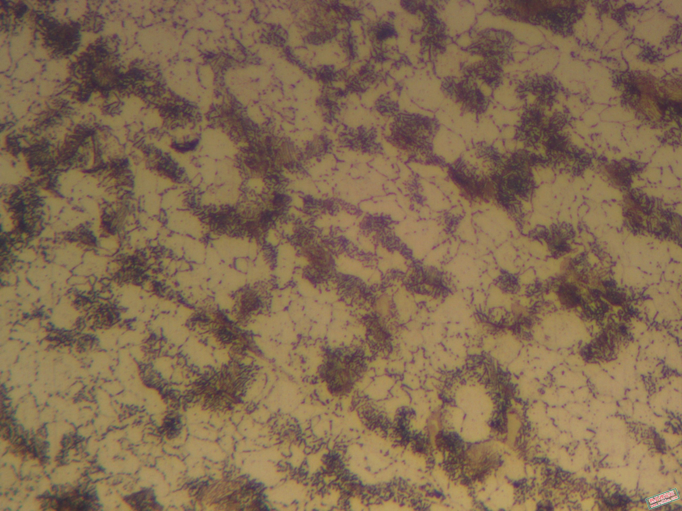

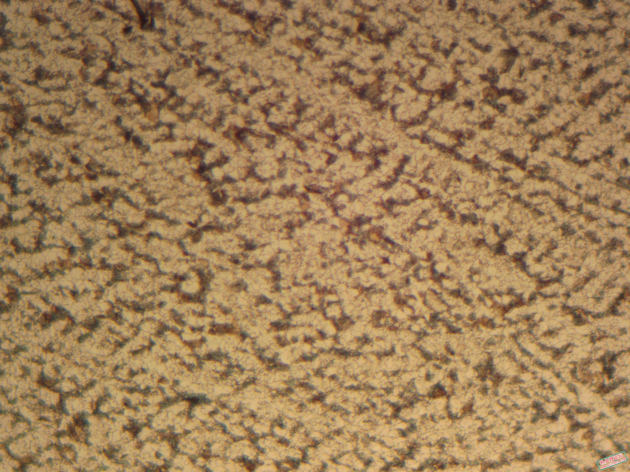

发表于 2025-5-12 13:09:13 | 显示全部楼层
  这个材料做正火,必须要等温,而且等温时间也比较长,组织形态和常规的低合金钢等温正火形态也有稍微有点不一样。可以根据实际要求来定。下面是我650℃等温10小时的组织,你可以参考看看。

发表于 2025-5-13 11:49:19 | 显示全部楼层
这个材料过冷奥氏体孕育期长,工艺控制不当容易得到贝氏体

发表于 2025-5-18 11:34:26 | 显示全部楼层
不清晰,可能是没有等温正火清晰。

发表于 2025-6-14 00:12:19 | 显示全部楼层
dzkyx1314 发表于 2025-5-12 13:09
这个材料做正火,必须要等温,而且等温时间也比较长,组织形态和常规的低合金钢等温正火形态也有稍微有 ...
我们等温正火做出来的和你下面那张图差不多。
渗碳+中冷+二次加热淬火后有混晶,最大的晶粒有3-4级,小的又8-9级,这种应该怎么解决呢?

发表于 2025-6-14 16:36:04 | 显示全部楼层
  想办法降低中冷的时候的冷却速度,或者就是提高中冷的保温效果。

您好,他这个材料是风冷,冷速较水冷应该差异很大,会有很大可能经过贝氏体相区吧!

发表于 2025-8-26 16:41:02 | 显示全部楼层
这个材料做等温正火好像很少吧,我接触过的都是高温正火+高温回火。渗碳+中冷+加热淬火,多用炉带中冷的话,我记得是在前室带顶缓冷,可以通过设置氮气流量来控制冷速,中冷后会在650~680℃保温几小时,再加热至淬火温度。关键我认为是中冷时间的控制来避免组织遗传。

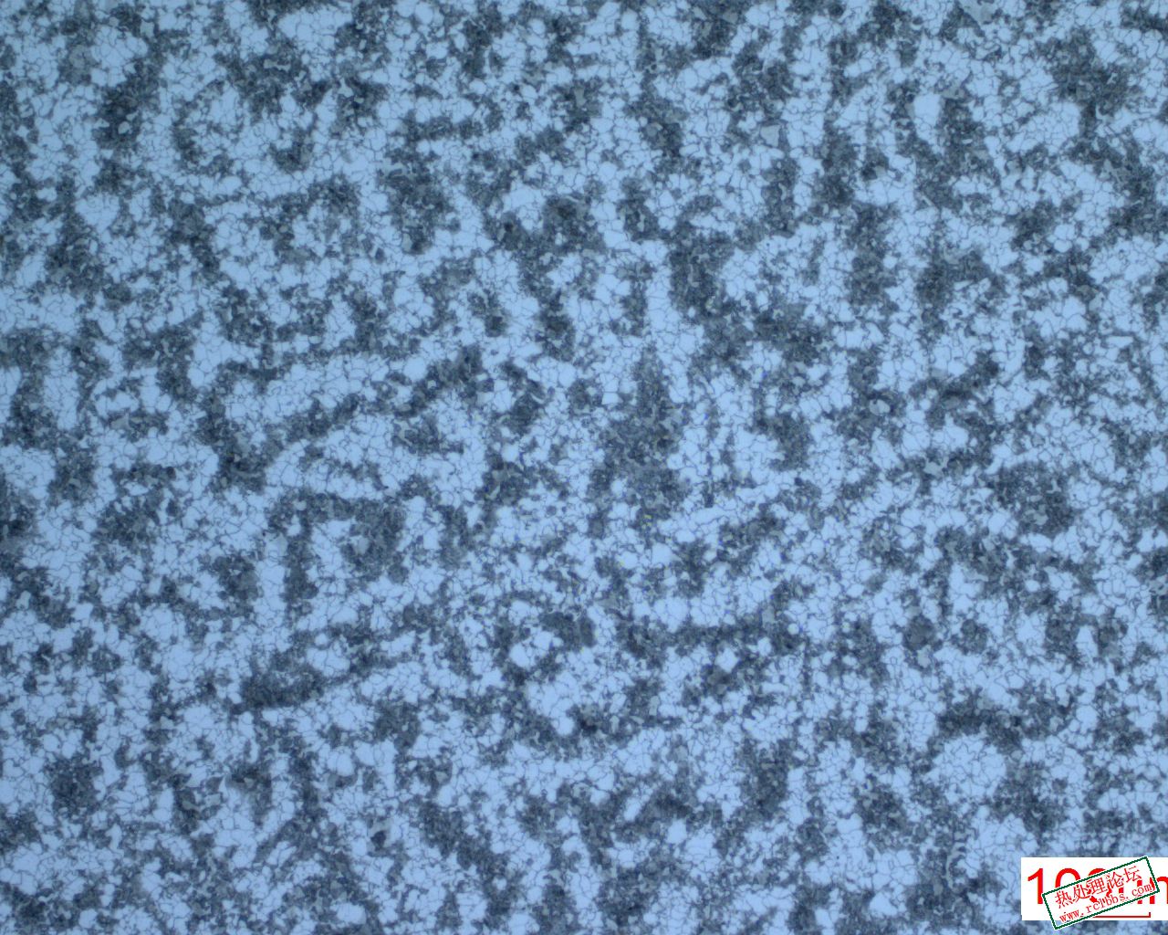

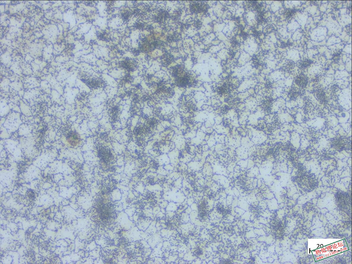

那么这种材料金相该如何评级呢,对照什么图谱呀,这是我这边最近两天做的,680等温100分钟

发表于 2026-1-23 16:30:01 | 显示全部楼层
参考GBT 13320-2007
