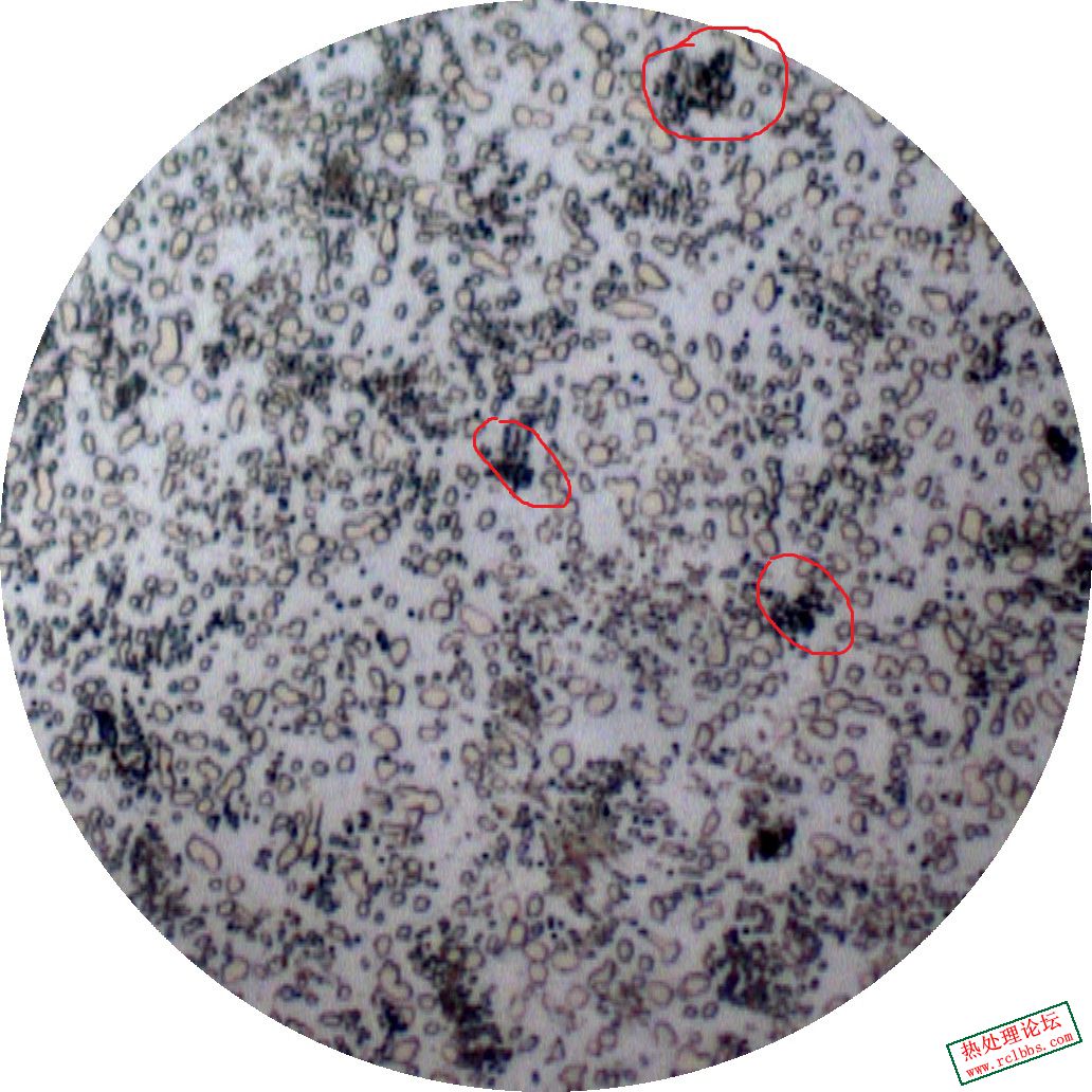

GCr15球化退火,请问图片上红圈处黑色的是什么组织?还有黑色的点是什么?图片放大1000倍。谢谢

球化的挺好,可能是腐蚀液残留,或者表面有脏东西。不放心重新磨制腐蚀,同一位置再拍一张比对下就好了

 楼主| 发表于 2025-5-21 14:35:40 | 显示全部楼层
谢谢楼上的朋友!
