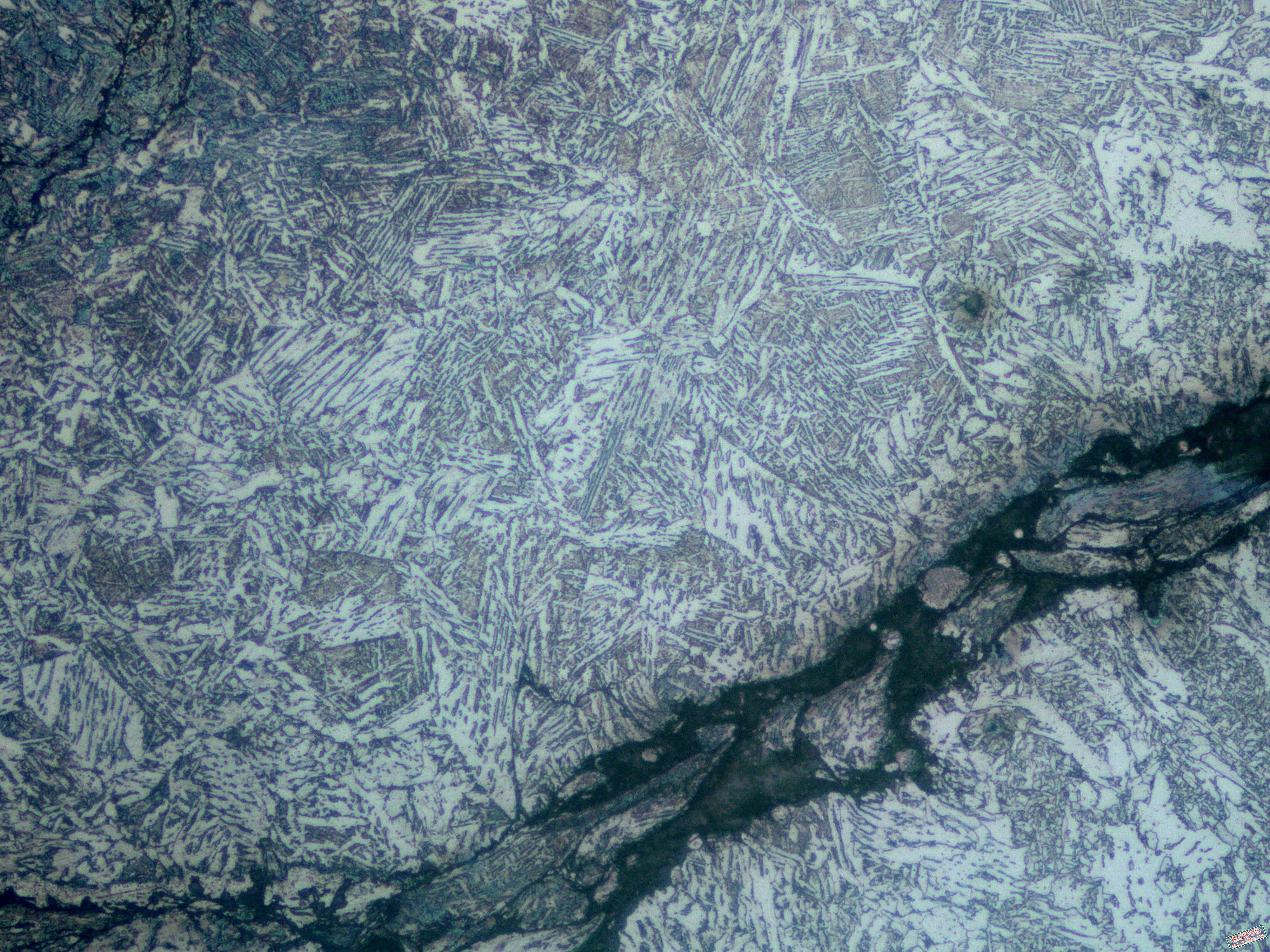

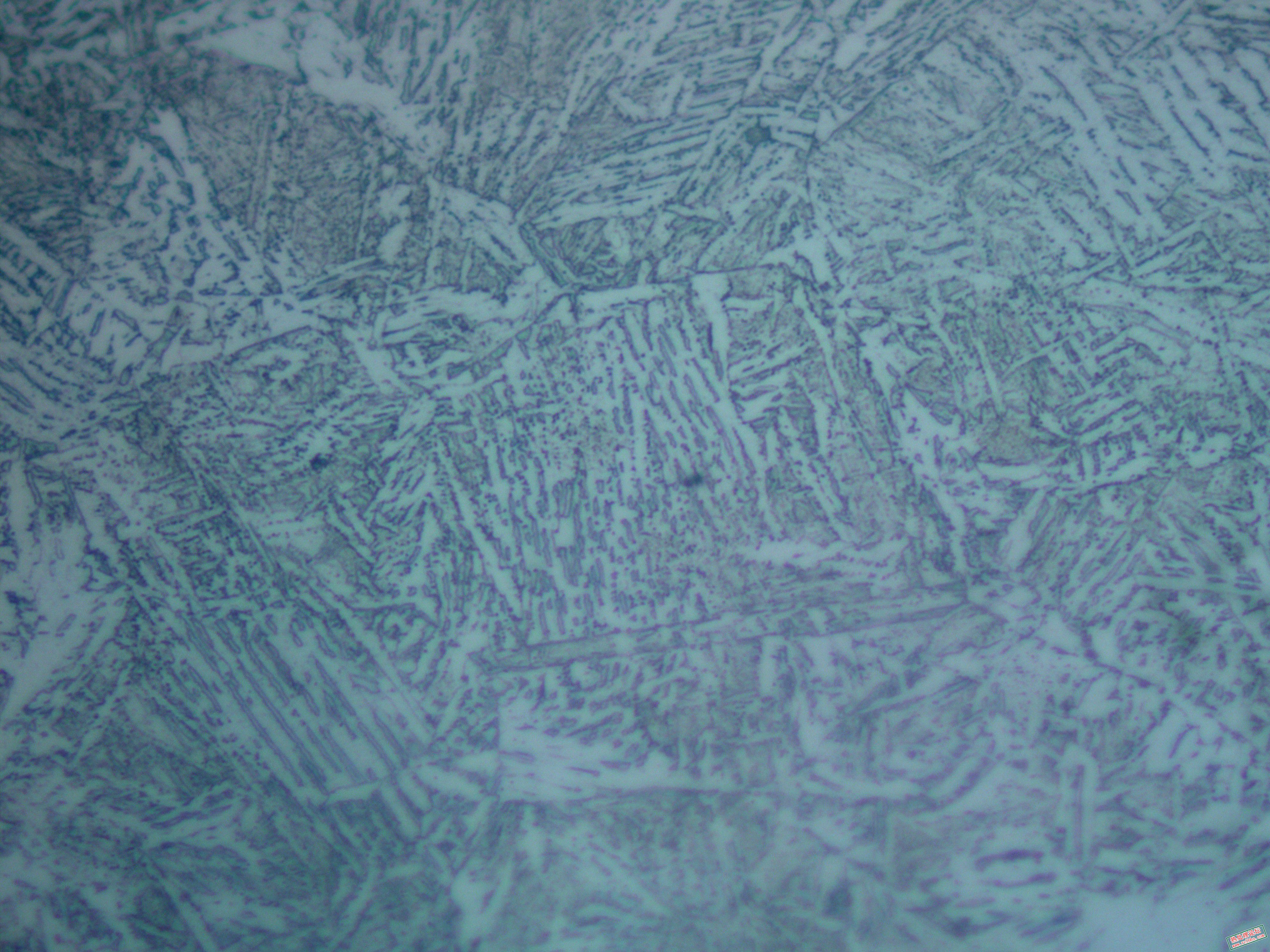

请教老师们,这是粒状贝氏体,还是魏氏组织?低碳焊接,熔合线附近组织
500X
500X
1000X
1000X

发表于 2025-5-21 16:58:47 | 显示全部楼层
个人认为是魏氏组织

签到天数: 778 天
发表于 2025-5-21 17:30:31 | 显示全部楼层
我觉得主要是上贝氏体,不是粒状贝氏体。
