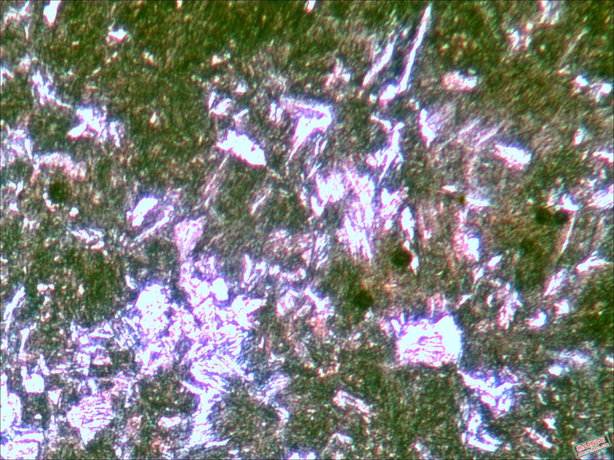

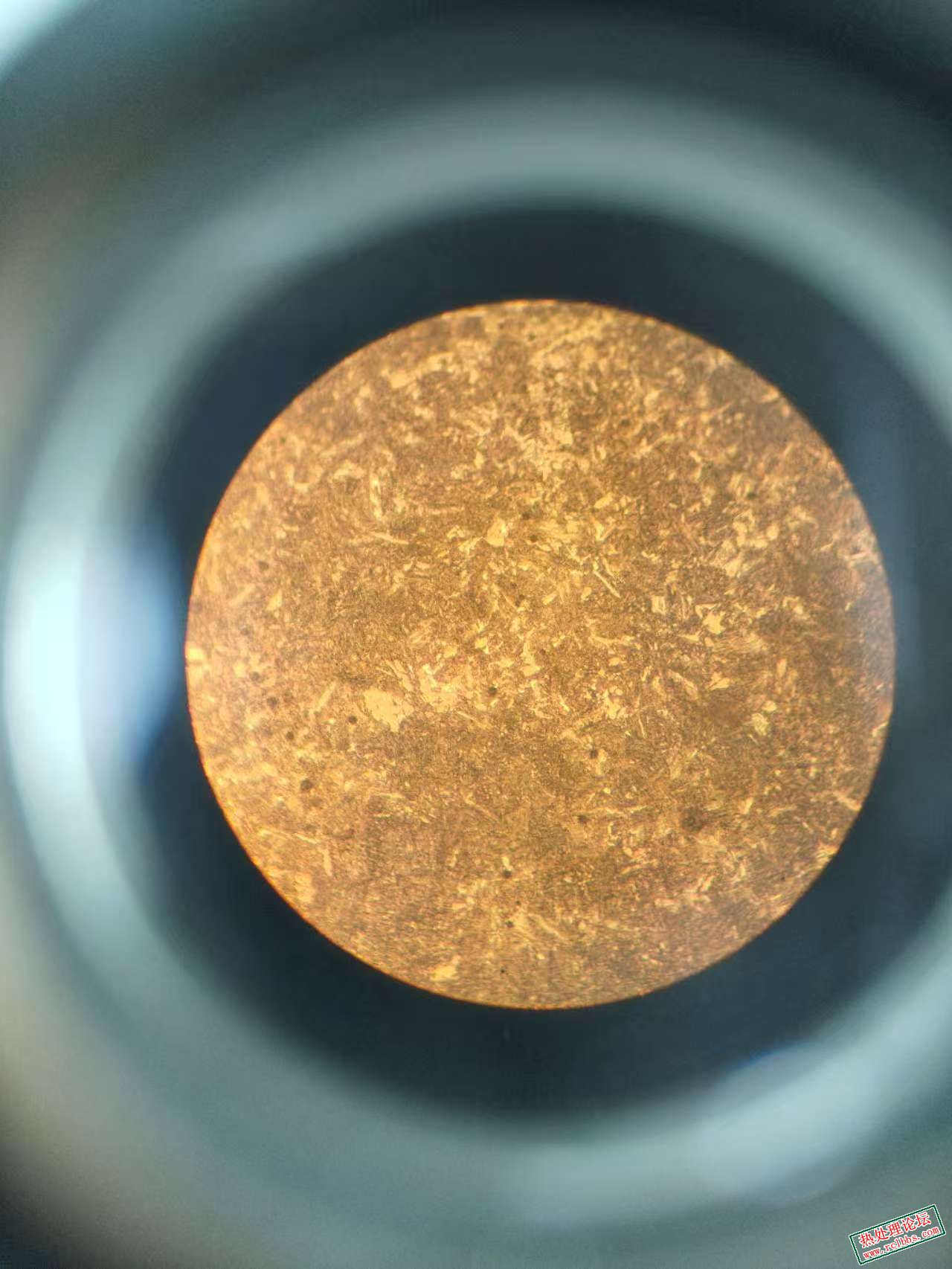

新人,求教。42CrMoA 调质心部组织,这是没淬透吗?
都是400倍。第一张是但是电脑上看会倍放大。第二张照片是我拍的显微镜照片。

心部组织有块状铁素体,我认为是保温时间不足。

图片上看是未融铁素体,成块状的 ,你的材料是多大的,热处理方式是什么
