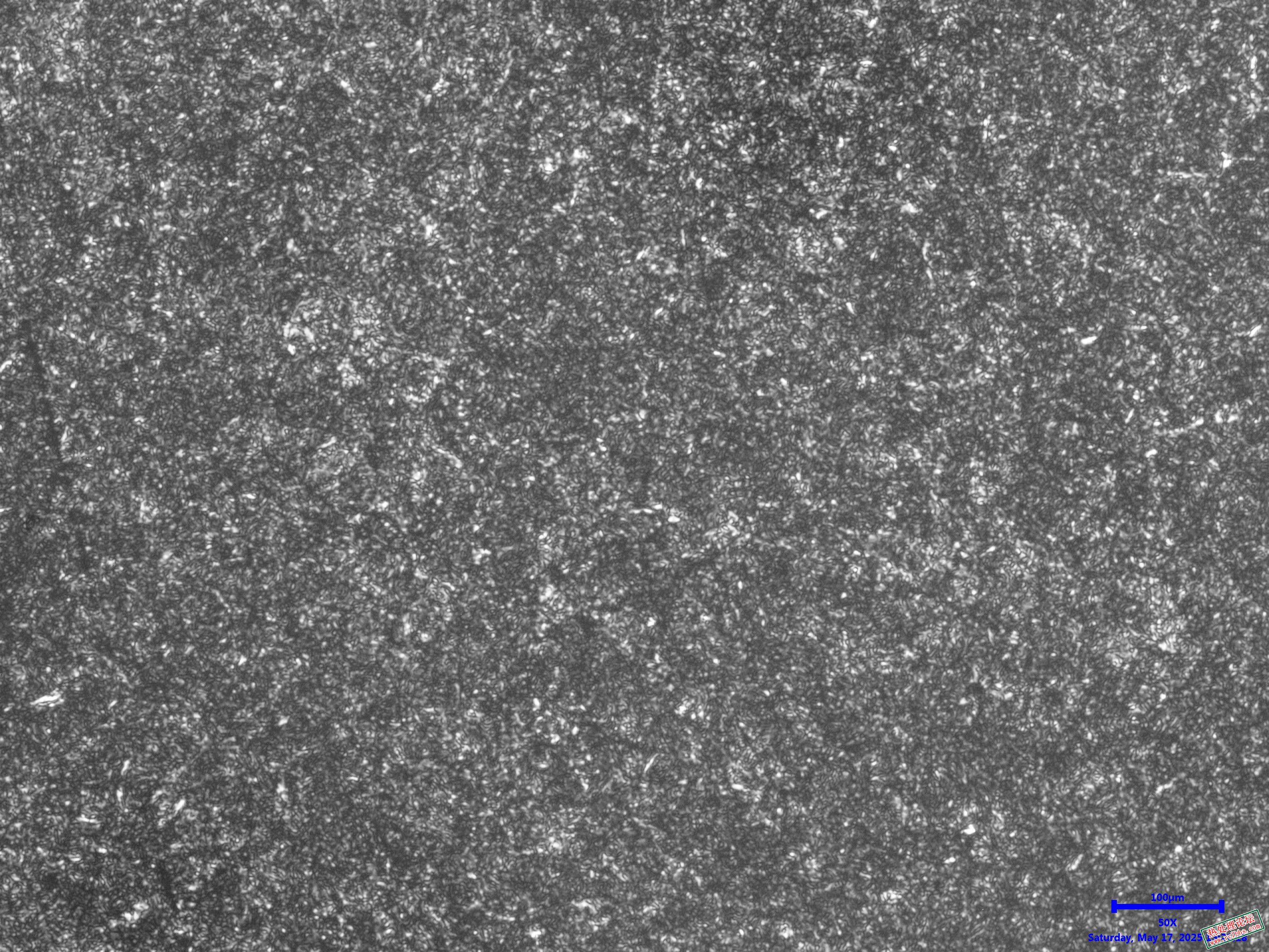

   各位老师好!
    我们有一款粉碎刀片,材质SK5
一、成份如下:
        C                 Si                     Mn           P                    S                   Cr                   Ni                 Cu
    0.8-0.9           0.15-0.35        0.15-0.5        ≦0.03        ≦0.03        ≦0.03        ≦0.25        ≦0.25
二、材料厚度:t=4.0
三、860度连续炉油淬火,240度回火
四、将平面两面磨净后,用HRC/150kgf测量表面硬度在HRC58.0~61.0(正常)
五、切开后从端面检测,HV/1000gf,每0.20mm测量一点,中间部位硬度最低,偏低到HRC45.26
      具体分布如下
                                                            1               2           3               4           5                6            7                8           9               10            11              12          13               14           15             16         17      18
第一点距平面0.20mm,HV测量后换算        60.28 ,60.56 ,59.56 ,57.56 ,52.97 ,51.79 ,47.48 ,47.94 ,45.26 ,47.85 ,52.69 ,54.67 ,52.42 ,53.06,54.05,49.59,53.87,58.67
                                                           19        20         21        22
                                                        58.95 ,59.39 ,59.47 ,60.56
六、针对硬度计校验,HV707.0/1000gf 正常
七、试将平面切层为5个台阶,每个台阶比上一台阶低0.50mm,分别测量每个台阶的硬度(HRC/150kgf)都在HRC59.0~61.0之间
        请教大家帮忙分析这是什么原因导致的?如何改善?
        感恩!

  这种情况我建议你金相分析一下,怀疑可能是芯部淬火效果不好,出现了屈氏本。如果是这样子的话,就需要就提高淬透效果考虑(提升冷却能力 )

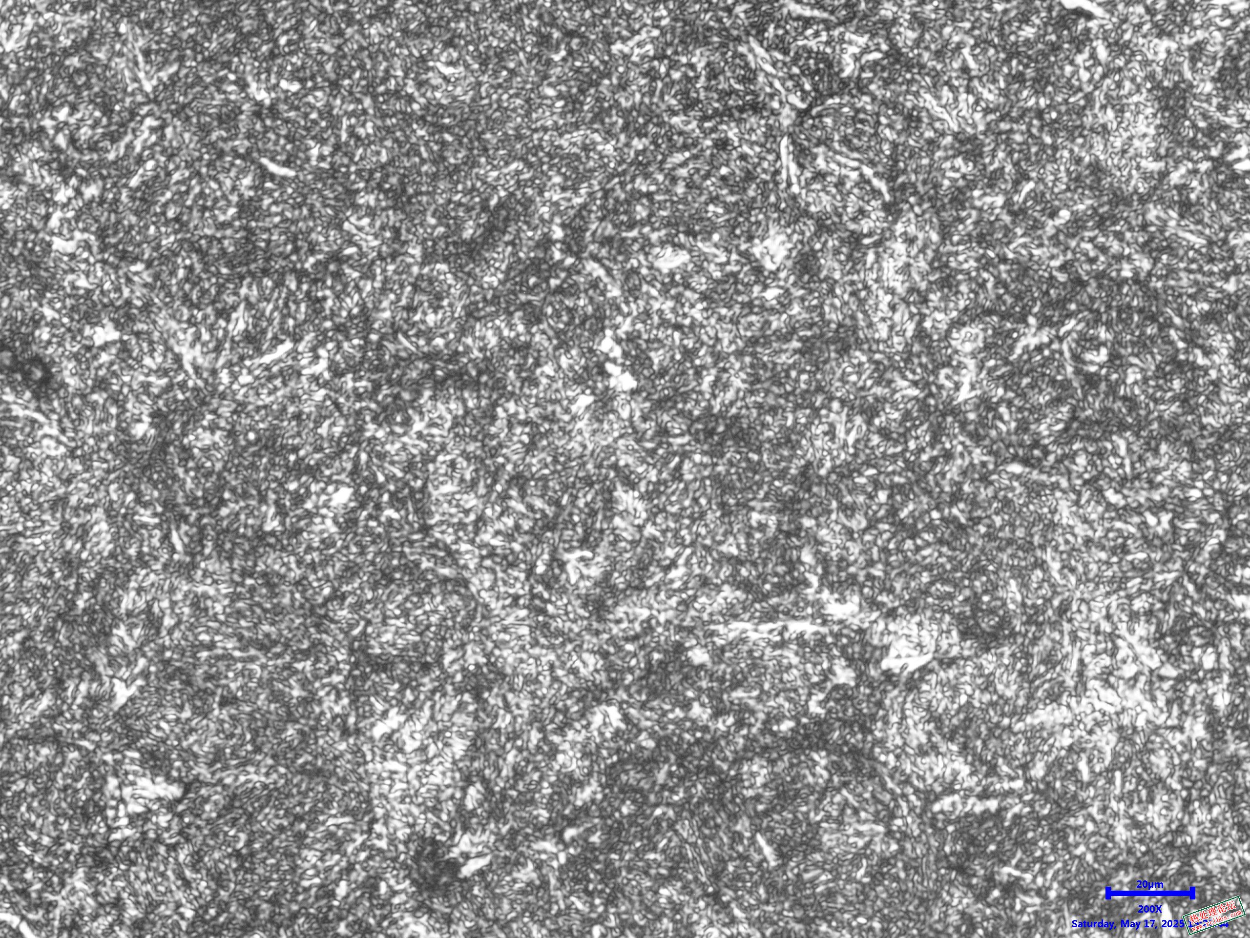

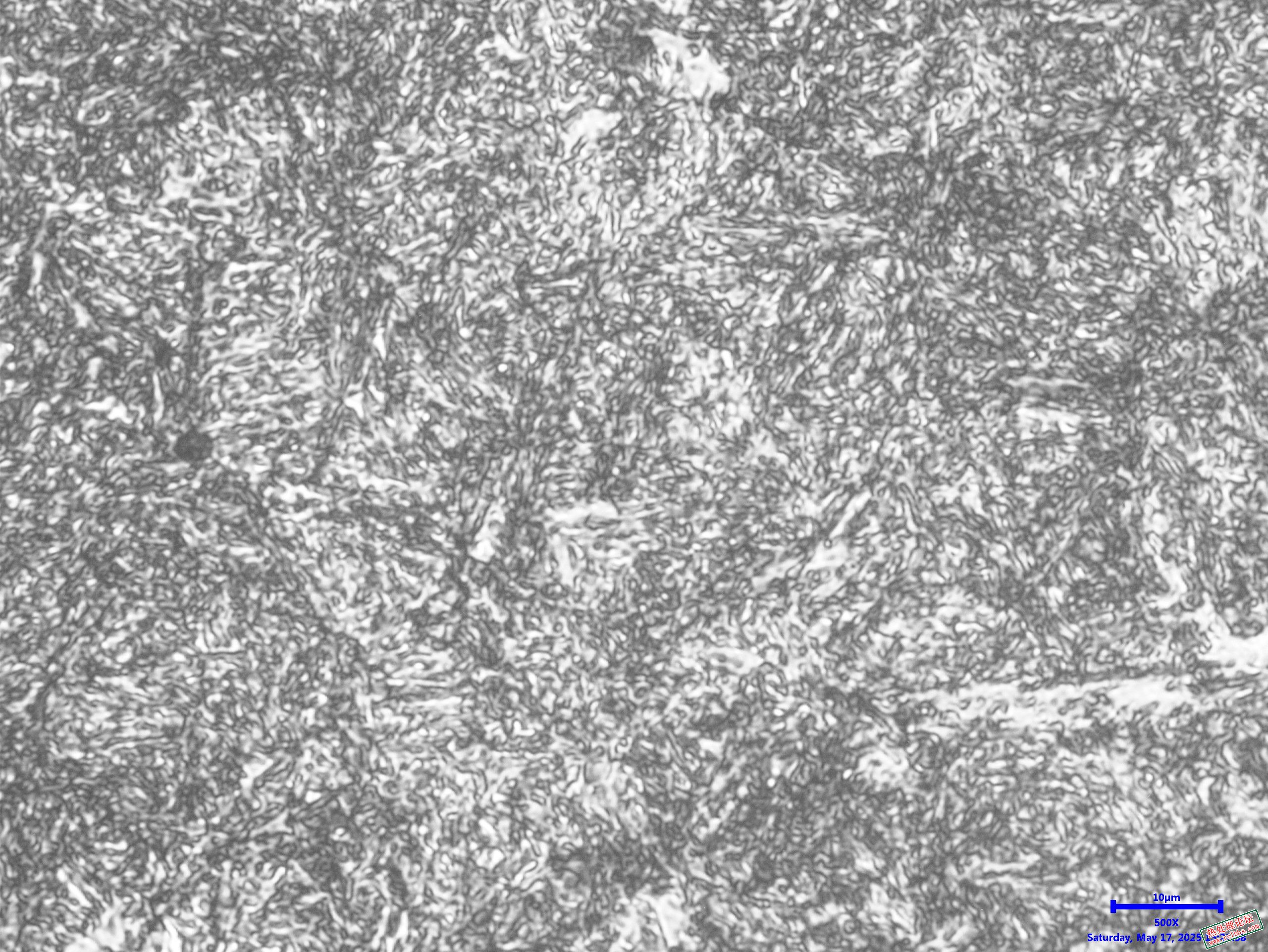

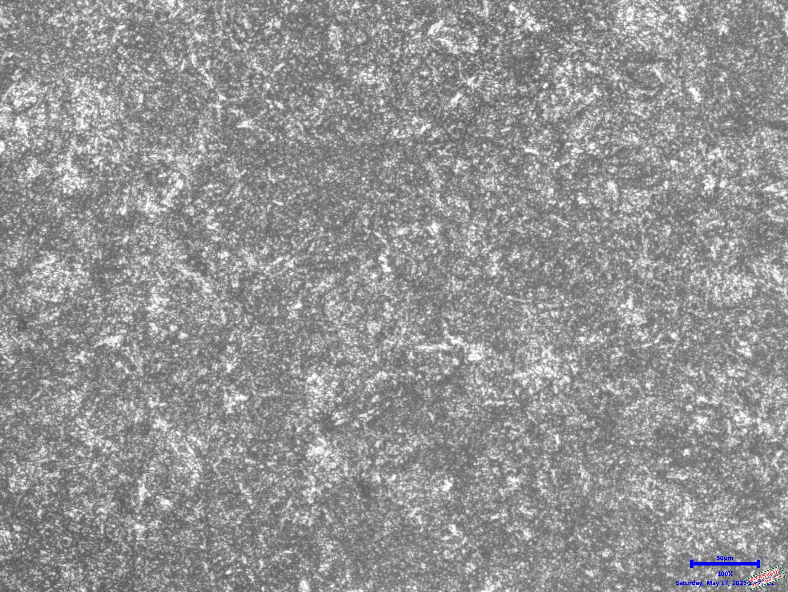

做心部金相,对比无明显异常。
签到天数: 2258 天
发表于 2025-5-19 07:47:54 | 显示全部楼层
  0004的组织看着好像有点不对,你再确认一下。如果组织正常,不可能硬度差这么多。好好检查一下检测过程。
