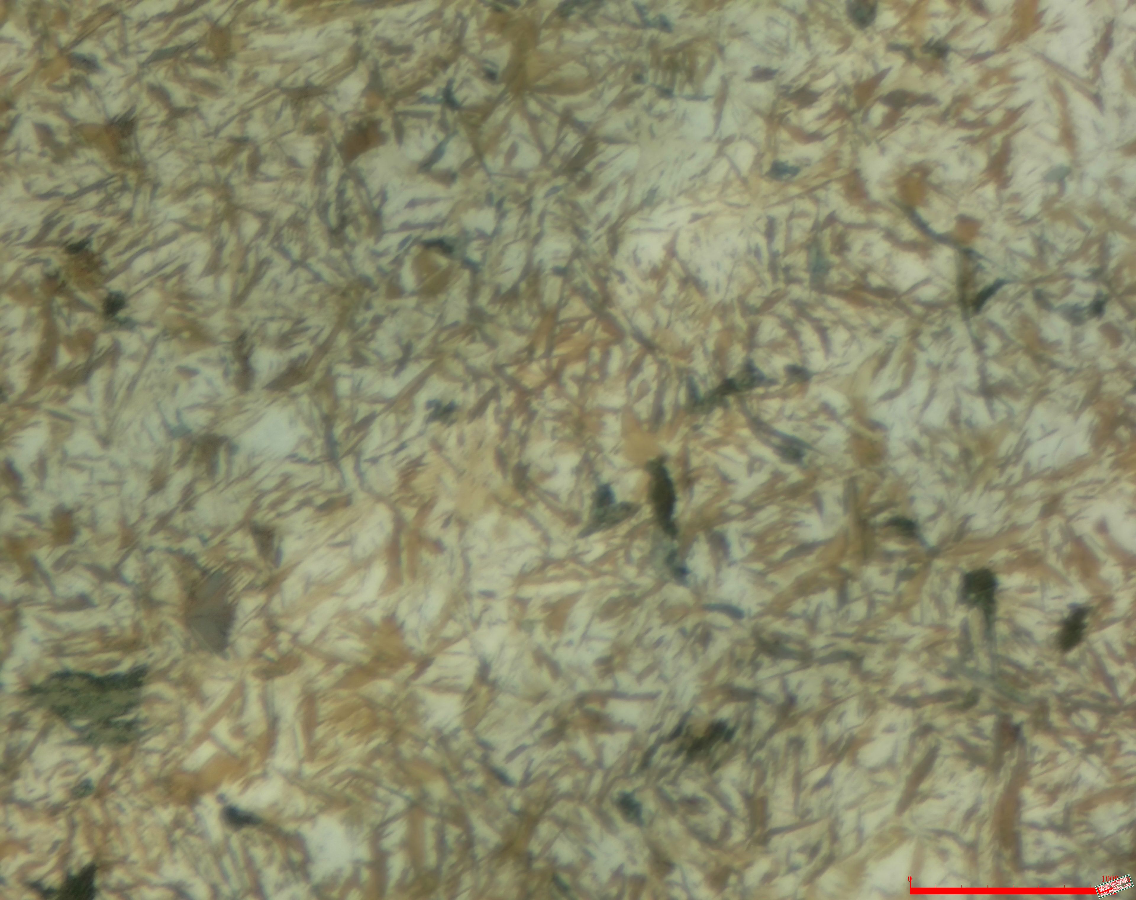

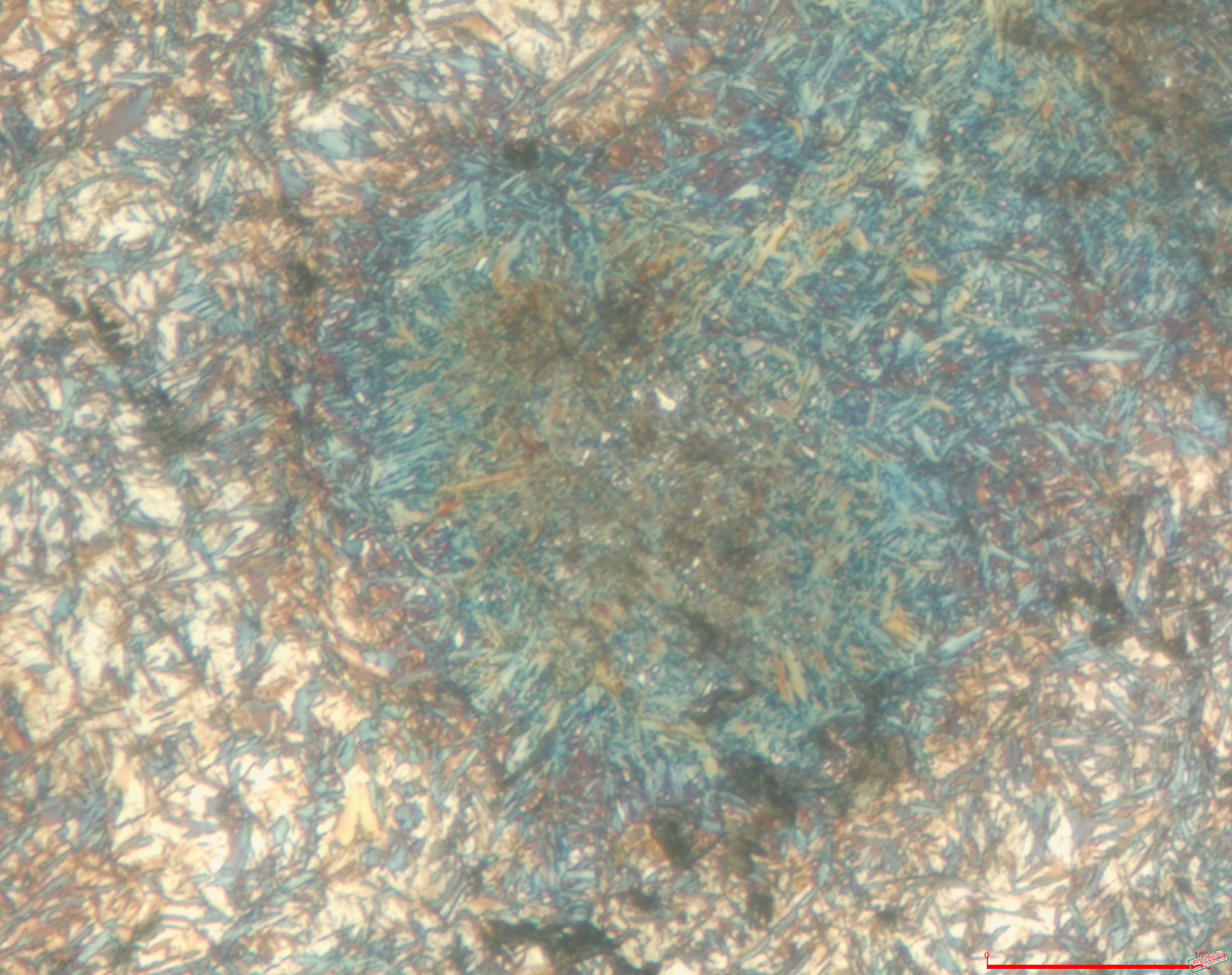

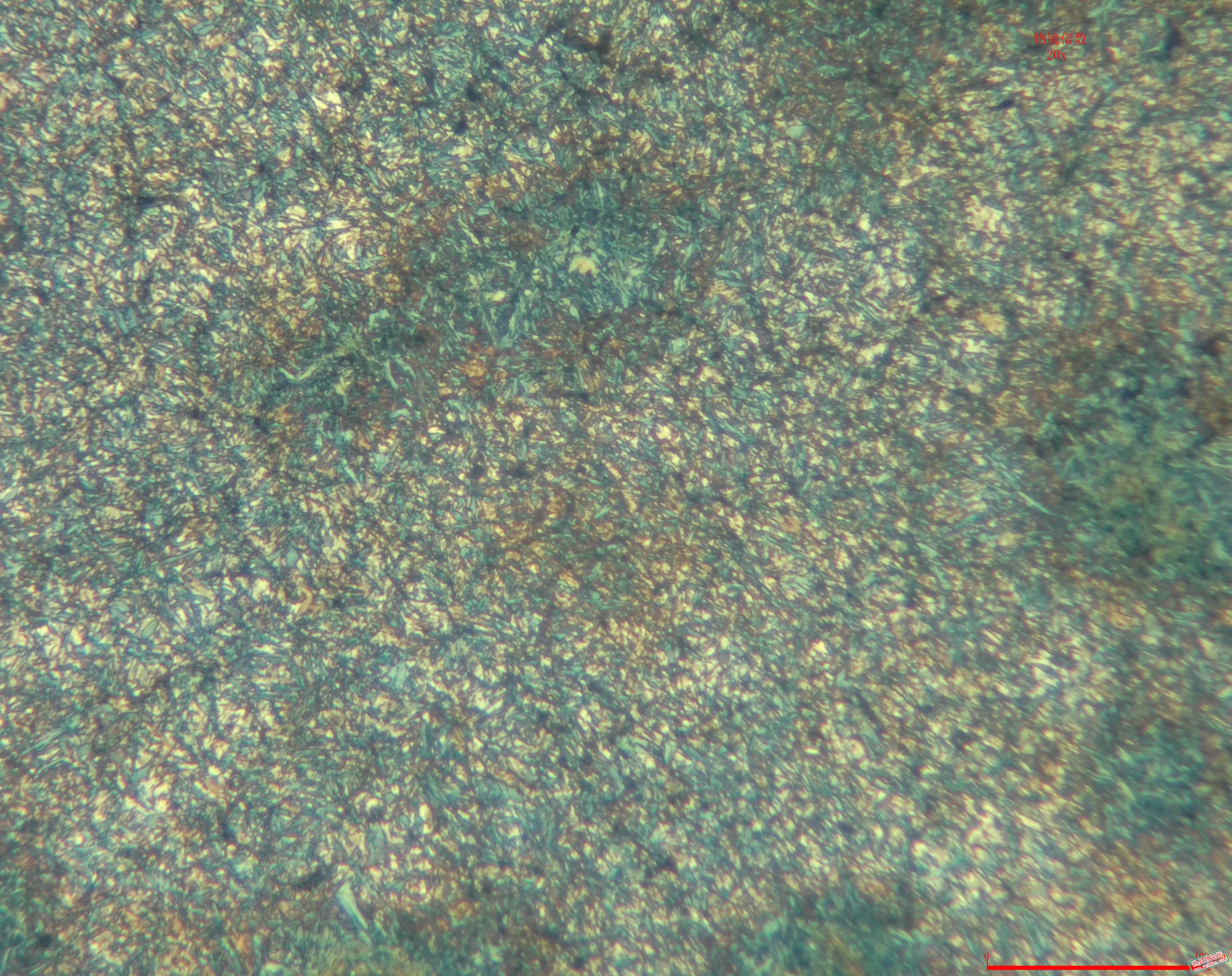

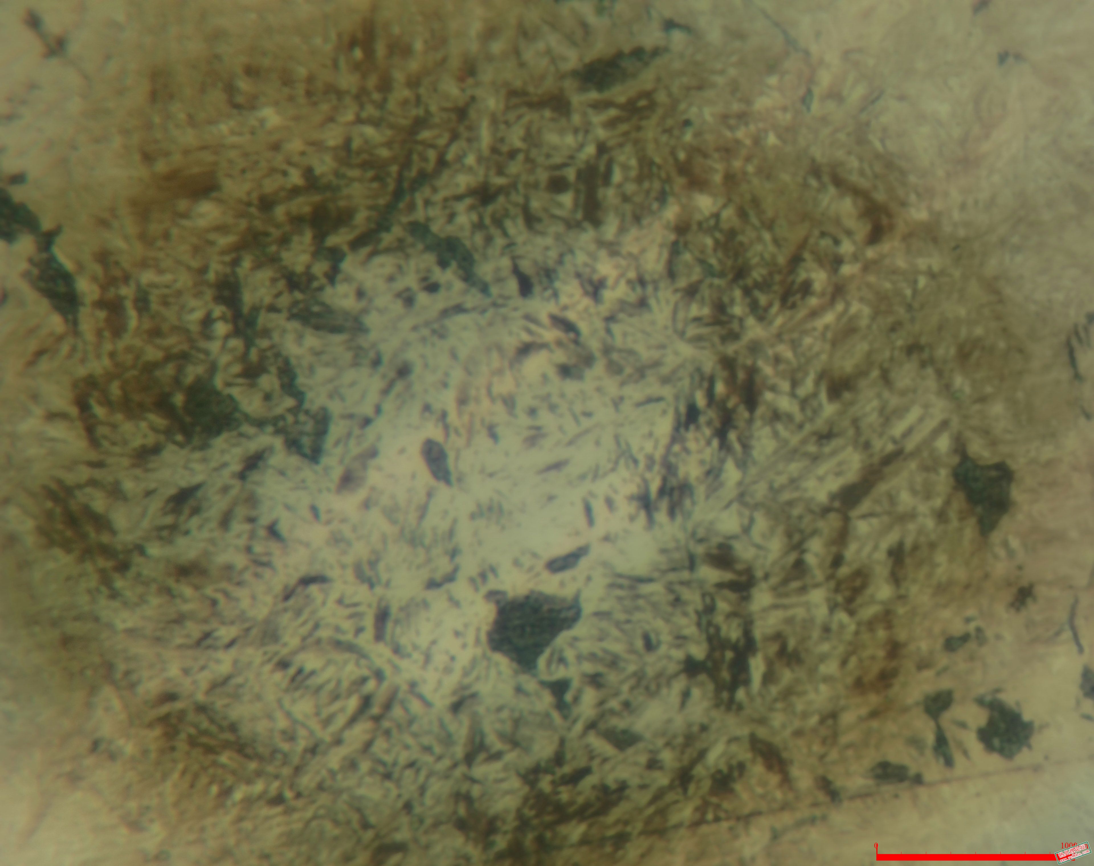

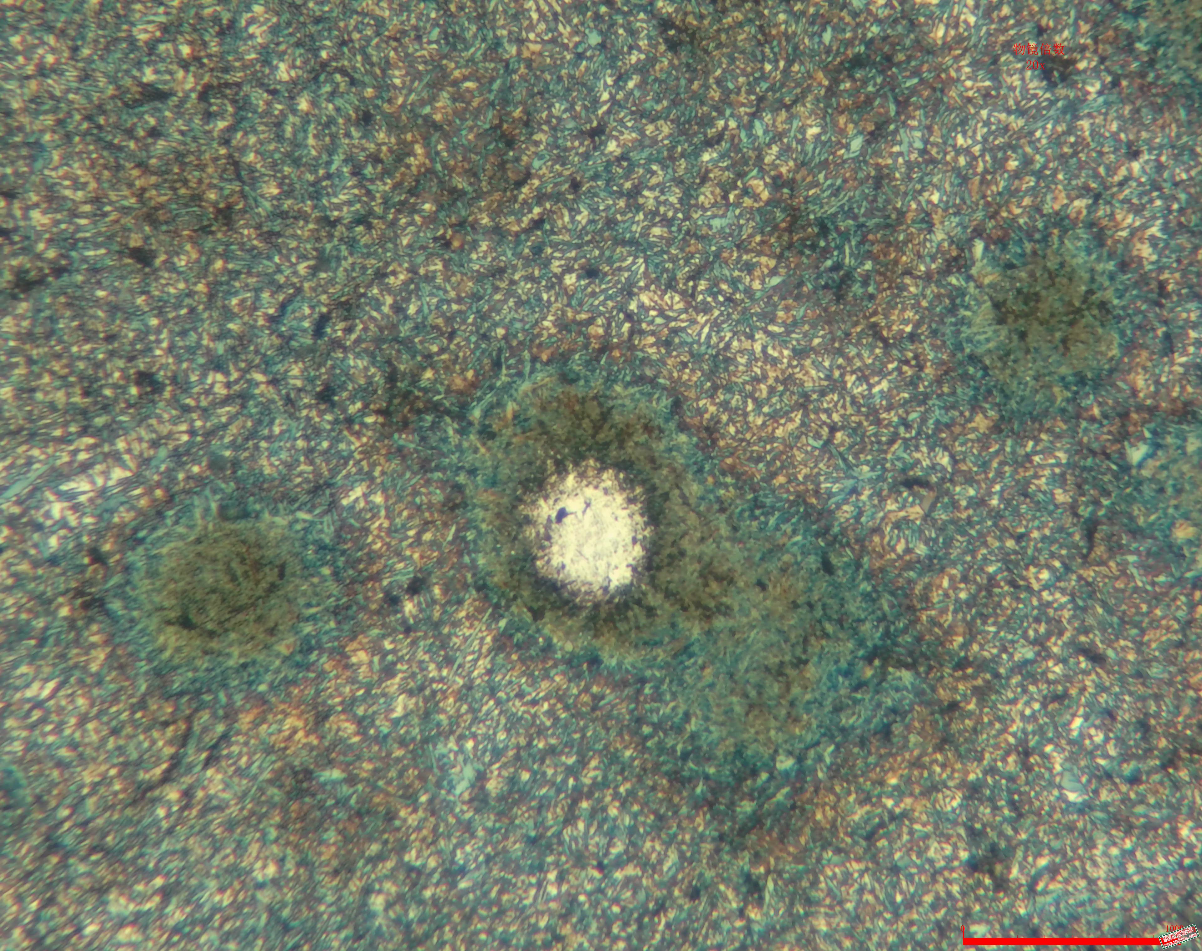

帮忙看一下组织。另外腐蚀后有纵向的直线黑纹,开始以为是线切割的切削痕,但深磨后看不出来,腐蚀后就出现。下边金相大神帮忙分析下,腐蚀的有点深

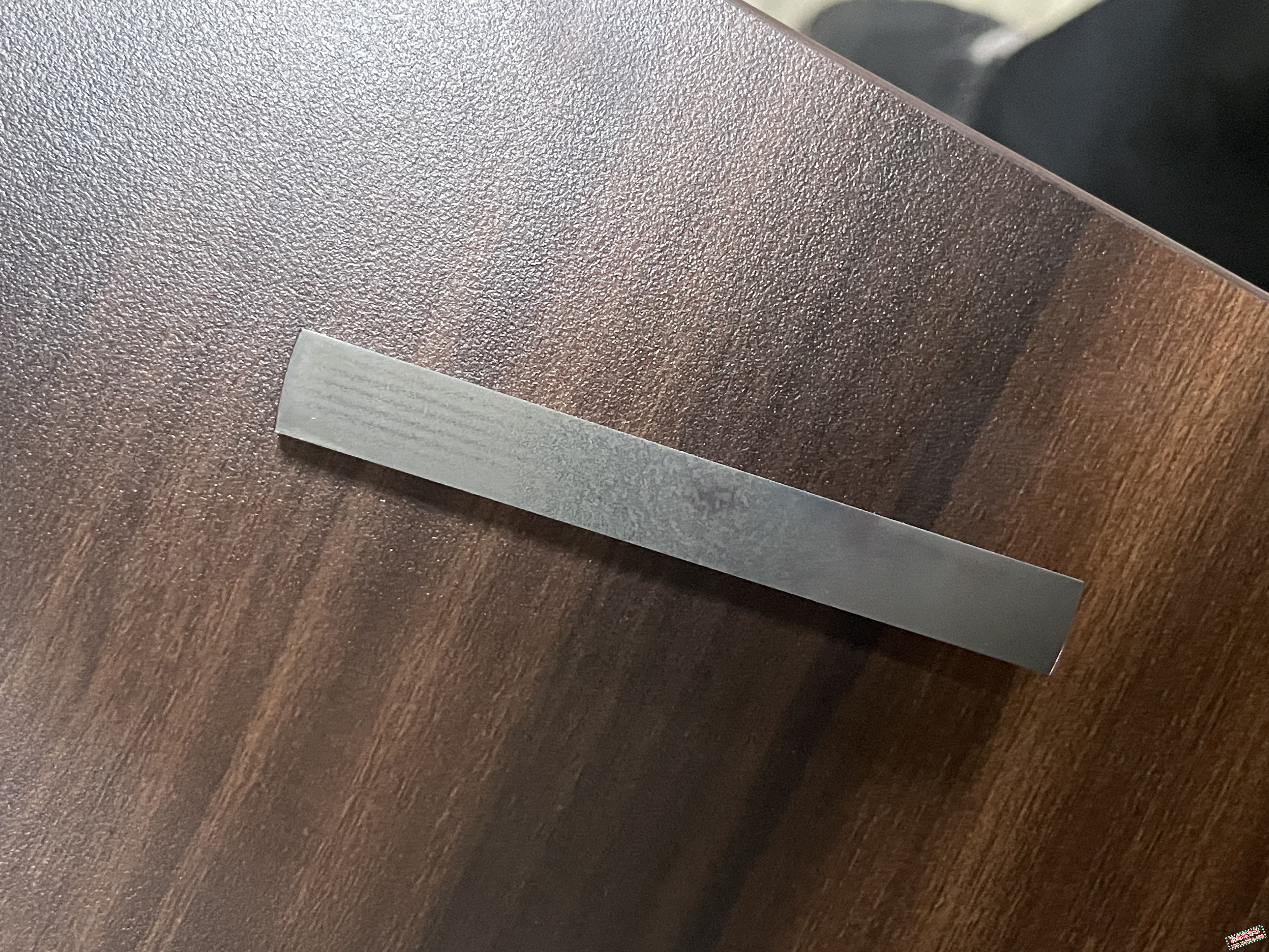

 楼主| 发表于 2025-5-17 09:05:18 | 显示全部楼层
这是试样的宏观图

发表于 2025-5-17 15:49:27 来自手机 | 显示全部楼层
qz华宏 发表于 2025-5-17 09:05
这是试样的宏观图
黑线感觉像是线切割的痕迹

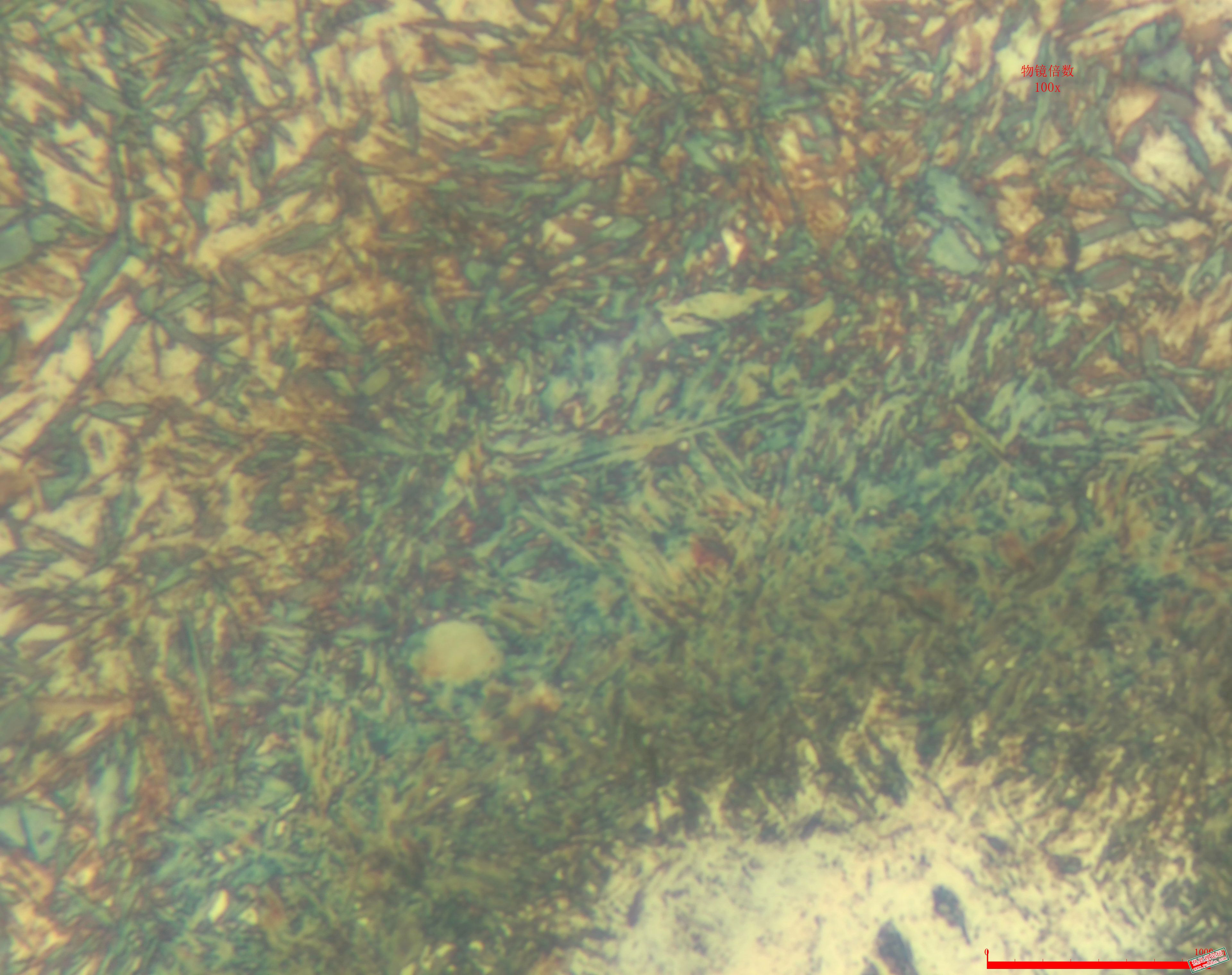

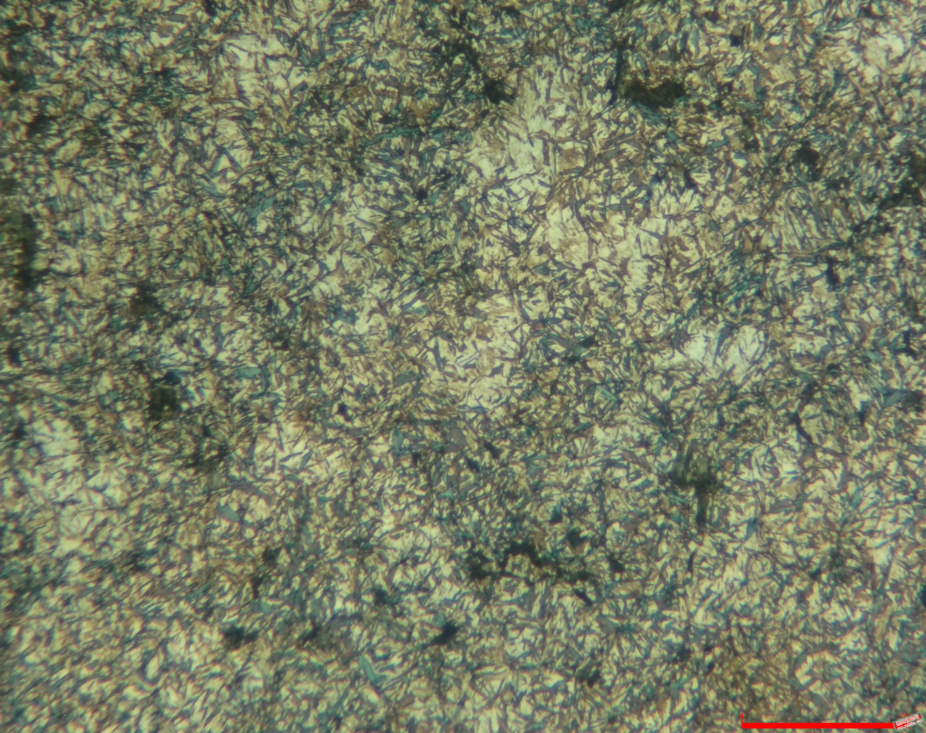

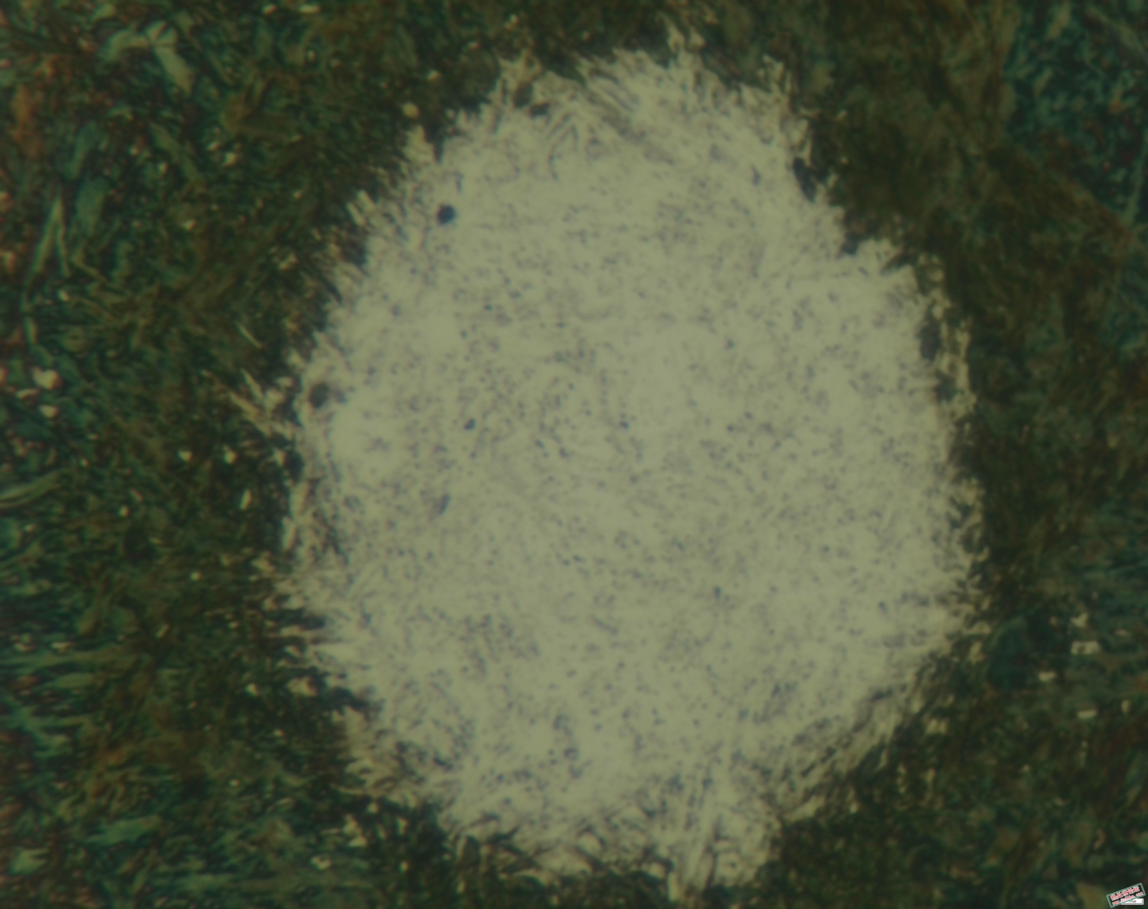

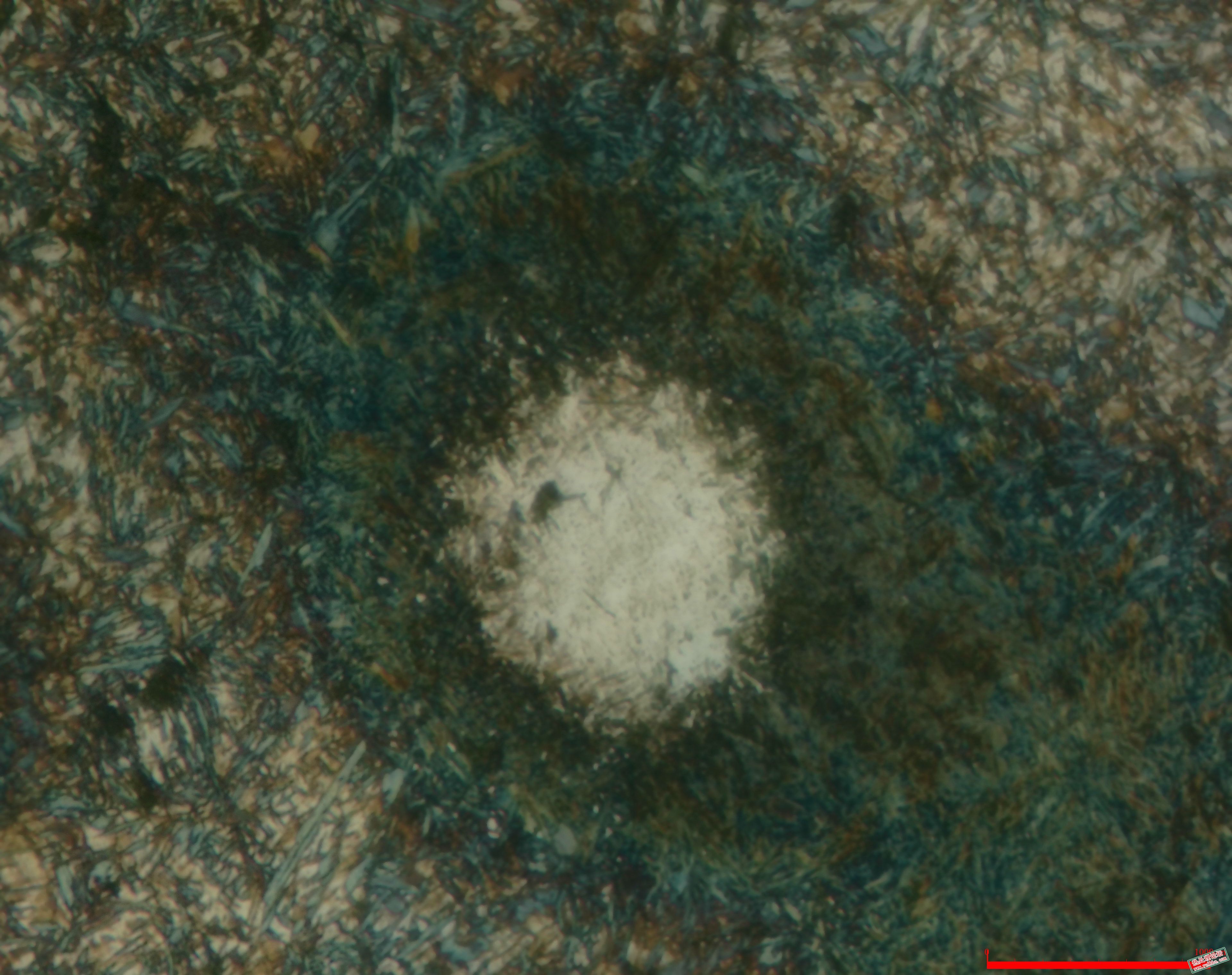

磨完样后看不出来,一腐蚀就出来了,金相下是一个个坑,感觉像偏析了一样,中间是白色的铁素体

 楼主| 发表于 2025-5-17 22:18:53 | 显示全部楼层
请教,金相是针状马氏体跟托氏体吗,里边有贝氏体吗
试样需要再磨一下(磨床磨一下,从最粗的砂纸再磨一遍后抛光腐蚀),线切割的影响痕迹还在

感谢高工回复,我们淬透性差是不是跟热轧温度低,保温时间短有关呢,合金元素没有充分扩散?另咨询一下上边金相有无贝氏体,金相反映的是没有淬透呢还是保温不足?

发表于 2025-6-26 14:55:55 | 显示全部楼层
先对样品进行粗磨精磨把线切割纹路去除,重新制样,如果还有集聚的组织应该是成分偏析造成的!
