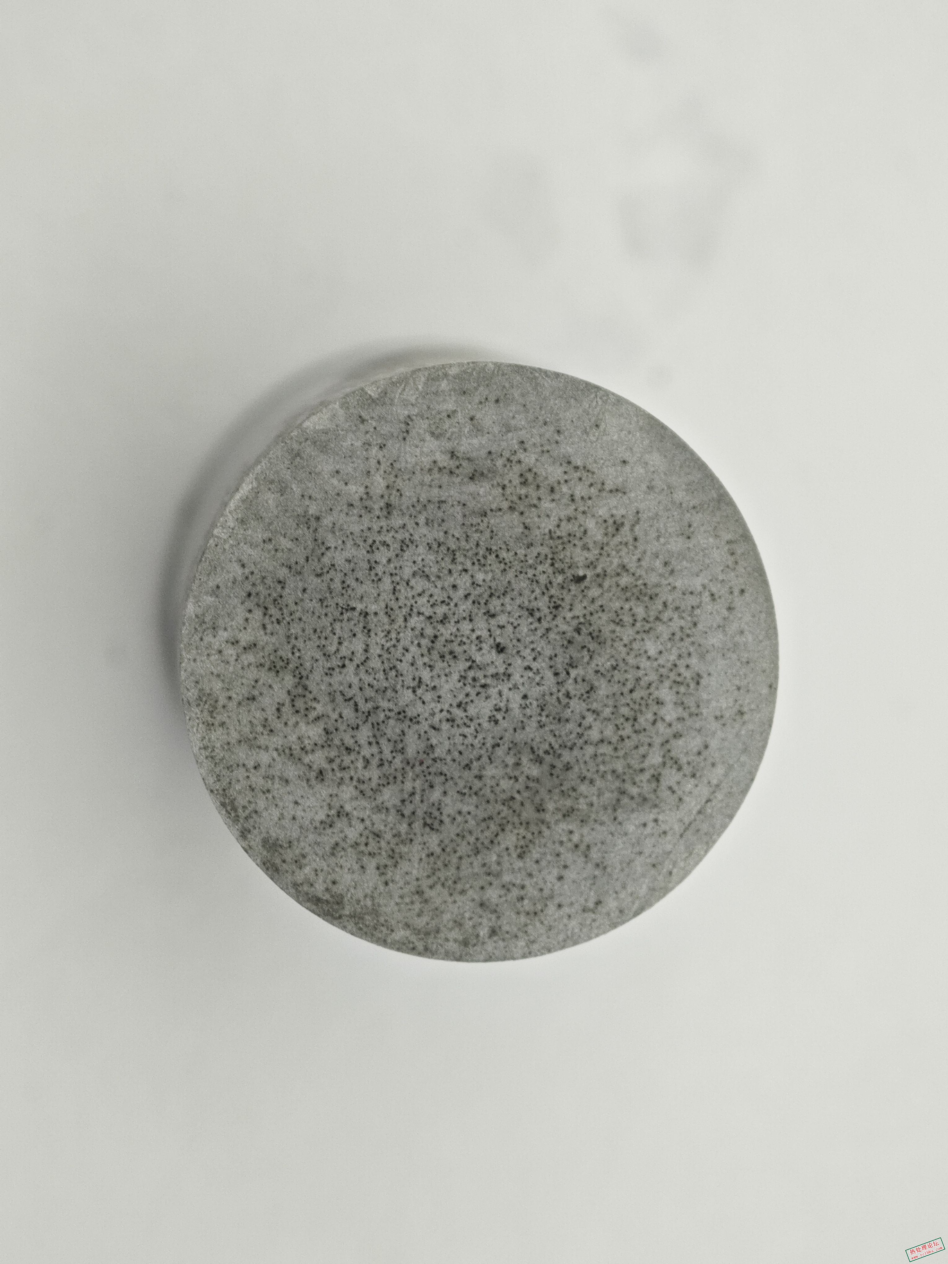

大佬们,麻烦帮我看看,这是直径15的圆钢,酸洗后手机拍摄的照片,大概放大4倍左右,这个评级一般疏松与中心疏松评多少级

这个直接对照标准图片对比就可以了啊。这个中心疏松2.5级,一般疏松3级,锭型偏析,中心偏析都是1级。

有没有按照18254标准制样?再对照图片对比评级
