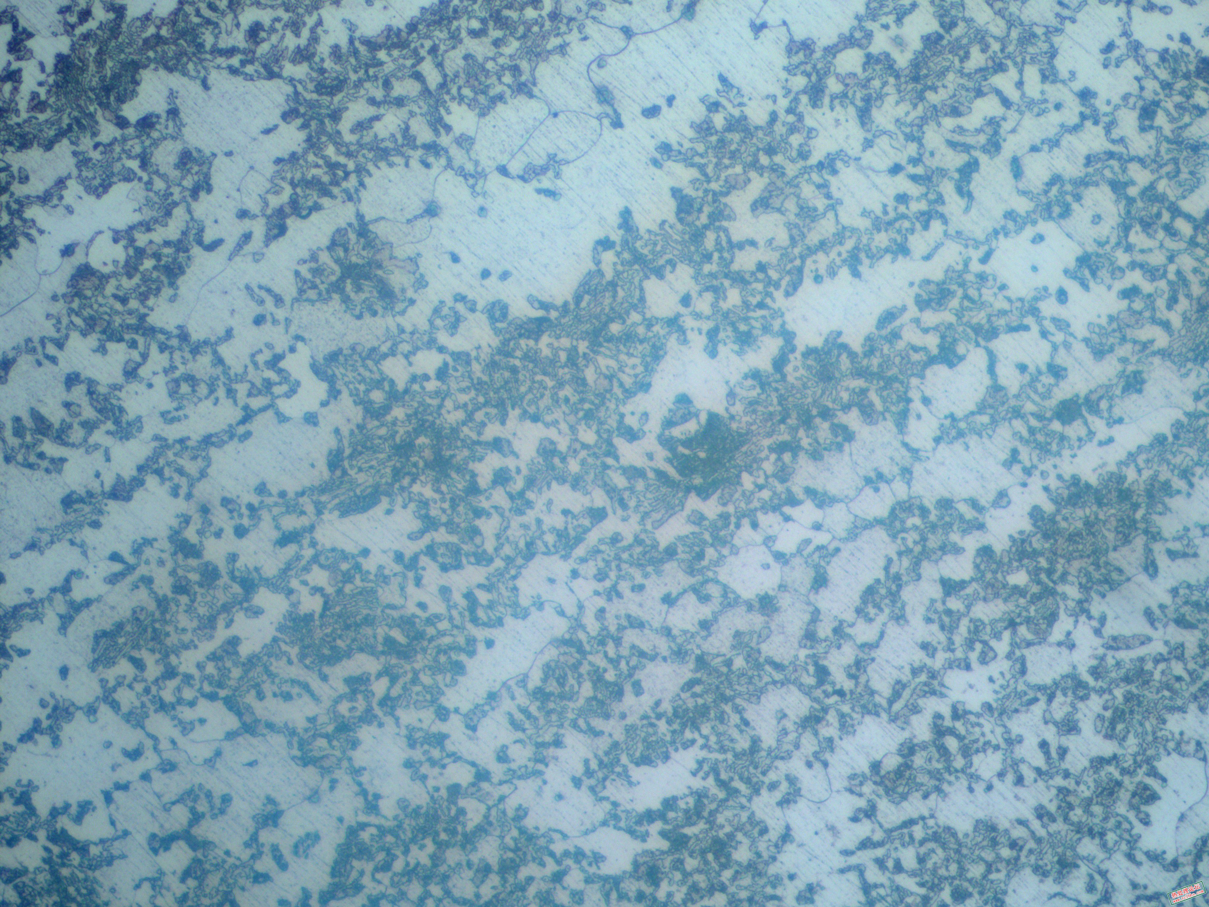

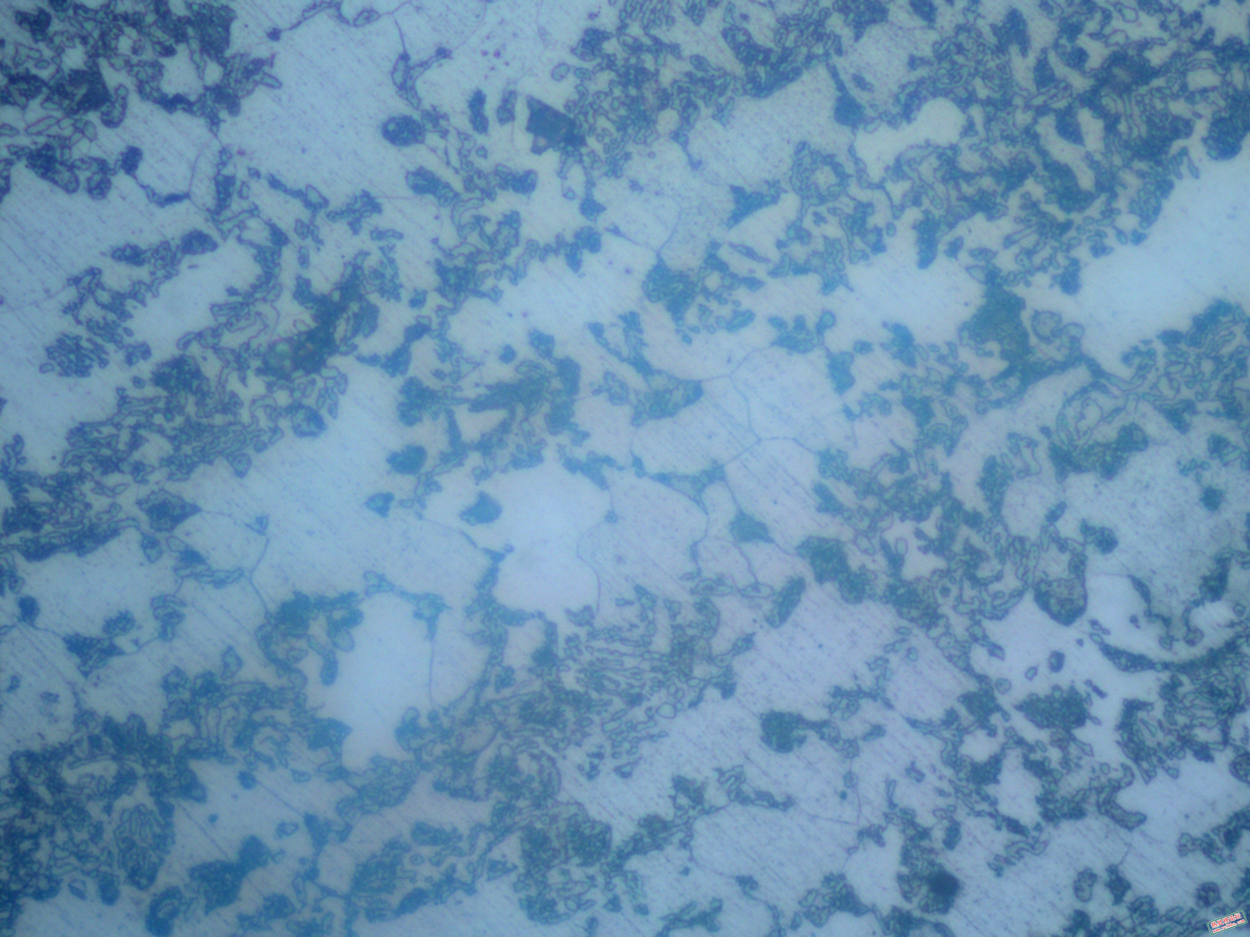

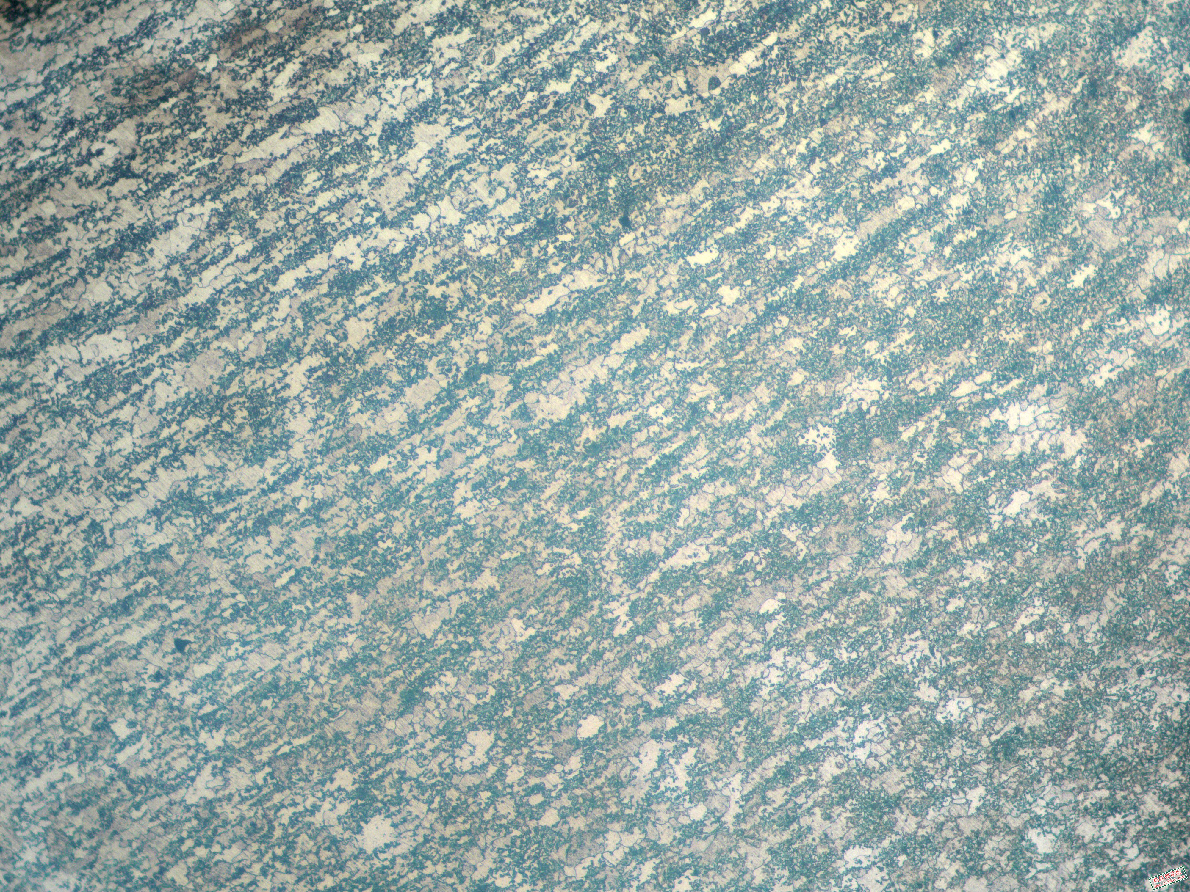

请教老师,供应商说是45钢调质组织,请问对吗?这碳化物怎么这么大
100倍
100倍
500倍
500倍
1000倍
1000倍

发表于 2025-5-19 20:22:49 | 显示全部楼层
这根本就不是调质组织,退货吧。
签到天数: 808 天
 楼主| 发表于 2025-5-19 20:59:03 | 显示全部楼层
王武一 发表于 2025-5-19 20:22
这根本就不是调质组织,退货吧。
嗯嗯,打了光谱,确实不是45号钢,含碳量只有0.25%。请问如果是c=0.25%的话,那么这是调质吗?
签到天数: 19 天
发表于 2025-5-20 11:36:07 | 显示全部楼层
老化处理(笑)
签到天数: 778 天
发表于 2025-5-20 11:51:40 | 显示全部楼层
不是调质组织,你看一下标准就清楚了。
签到天数: 485 天
发表于 2025-5-20 12:56:53 | 显示全部楼层
材料和热处理组织都不对。退货吧!
签到天数: 808 天
 楼主| 发表于 2025-5-20 13:57:26 来自手机 | 显示全部楼层
ljjsunny 发表于 2025-5-20 12:56
材料和热处理组织都不对。退货吧!
嗯,我还想请问一下,他这个热处理是什么?
签到天数: 2258 天
发表于 2025-5-20 14:21:26 | 显示全部楼层
  从图片看,原材料为球化退火状态,调质淬火加热温度不足,大部分组织均为溶解。热处理过程淬火加热温度偏低了。
签到天数: 789 天
发表于 2025-5-20 17:17:05 | 显示全部楼层
哪来的碳化物
签到天数: 808 天
 楼主| 发表于 2025-5-20 21:03:40 | 显示全部楼层
铁素体之外的组织应该就是碳化物吧。
签到天数: 292 天
发表于 2025-5-20 21:48:26 | 显示全部楼层
看着更像是球化退火保温时间不够。。。
签到天数: 1226 天
发表于 2025-5-21 10:21:24 | 显示全部楼层
带状偏析············
签到天数: 224 天
发表于 2025-5-21 11:30:31 | 显示全部楼层
这根本就不是调质组织,退货吧。
如果C 只有0.25%,那么你们验收时打一下硬度,应该达不到调质处理的硬度要求吧?
签到天数: 28 天
发表于 2025-5-22 10:00:44 | 显示全部楼层
按我们经常说的这是四不像组织。有点类似锻造+余温正火,温度时间不够,冷速有点慢。就经常出现这样的四不像
