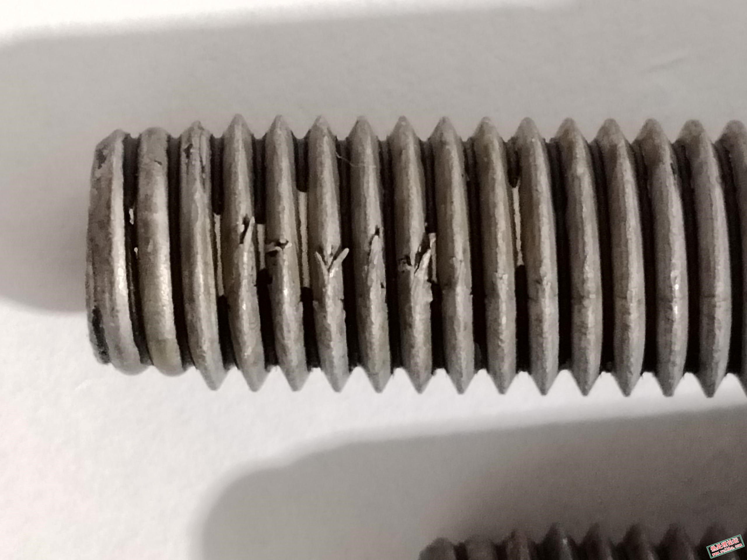

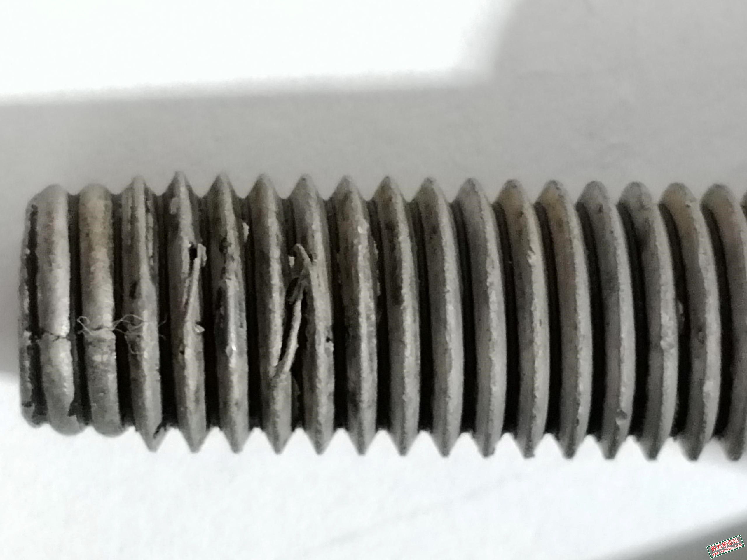

[求助] 这种螺纹折叠可能是什么原因
签到天数: 520 天
发表于 2025-5-21 11:27:17 | 显示全部楼层 |阅读模式
SCM435材料,M12螺栓,比例千分之一大概
签到天数: 292 天
发表于 2025-5-22 02:24:26 | 显示全部楼层
看着是原材料表面拉拔时就有了
签到天数: 485 天
发表于 2025-5-22 07:48:01 | 显示全部楼层
这似乎是脱炭的氧化皮吧。与螺栓的机加工没啥关系。
热处理的时候出现的。
这种样子的螺栓在我们用在底部料盘上的一样,在没有保护气氛的情况下就会出现。
签到天数: 520 天
 楼主| 发表于 2025-5-22 08:43:14 | 显示全部楼层
zhenzhen_214 发表于 2025-5-22 02:24
看着是原材料表面拉拔时就有了
确定了,是原材料的缺陷导致的,谢谢回复。
签到天数: 520 天
 楼主| 发表于 2025-5-22 08:44:05 | 显示全部楼层
热处理的时候出现的。
这种样子的螺栓在我们用在底部料 ...
原材料裂缝,搓牙金属搓过去了。
