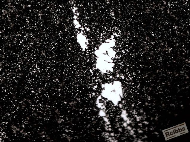

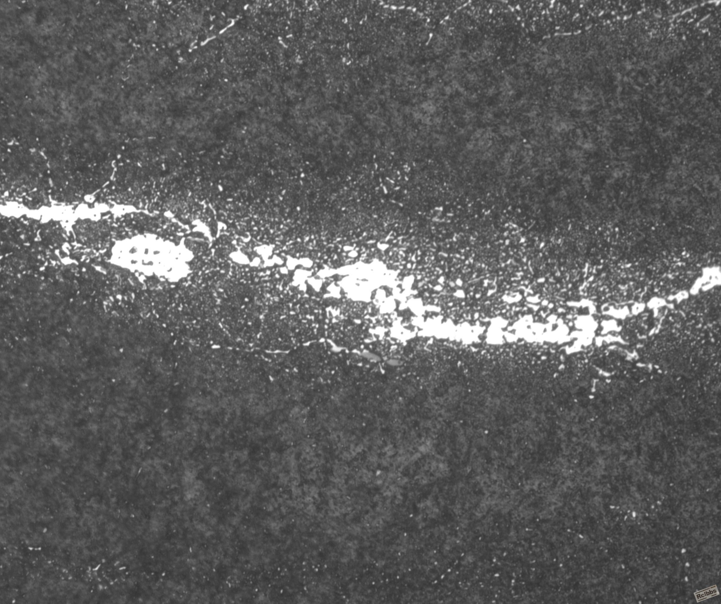

碳化物液析是大块状的碳化物,而带状的碳化物颗粒细小,只是数量较多聚集在一起.
上图中为碳化物液析.放大倍数为100  500
参与人数 1热处理币 +20 贡献值 +20 收起 理由
wangqinghua196 + 20 + 20 精品资料!
签到天数: 41 天

碳化物液析较难见到,论坛上常有人问液析长什么样,刚好碰到手头有一试样有较严重的液析,让各位想知道液析长什么样的看看.

碳化物液析,按照SEP1520:不大于原材料不大于7.3就是合格的,我们公司是这样要求的,不过我搞不懂的是我们轴承行业只有原材料的标准,热处理后是不是也要按照这个标准进行检测呢?如果热处理后的在按照这个标准判定的话,对成品工厂的话是不是不利啊!
签到天数: 1271 天
 楼主| 发表于 2010-7-19 10:07:38 | 显示全部楼层
1520是国外标准,国标比这个还要求严格.

和二楼意见一样,支持楼主的发帖,这样的碳化物液析在“金属材料金相图谱”中看到过,网站上还是第一次看到这样清晰的资料,令人欣赏了,也值得收藏,不过相这样缺陷在轴承行业材料中难道看到,也是原始材料质量的通病哦,只要是在标准范围之内呢还是可以使用的,经过锻打合理的处理应该没问题的,超过范围就报废了

原始材料的缺陷是要按你说的要求判断,热处理后,轴承行业检测要综合性的判断了,不可以单方面参考判断的

如果产品上面有这么严重的液析,这批产品合格还是不合格?
发表于 2010-7-19 10:51:21 | 显示全部楼层
回复 9# zHANG_999567
shi de是的,个人是这么认为的,有这样严重液析缺陷,影响产品质量和使用寿命的

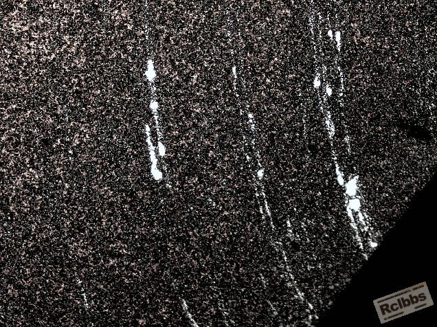

发表于 2011-1-23 14:51:52 | 显示全部楼层
液析
液析
[attachimg]77115

发表于 2011-1-23 14:56:20 | 显示全部楼层
果然  够厉害哈哈    收藏了    不多见的东西
顺便问一下 你的照片拍于材料的那种状态 ?
确实比较少见
