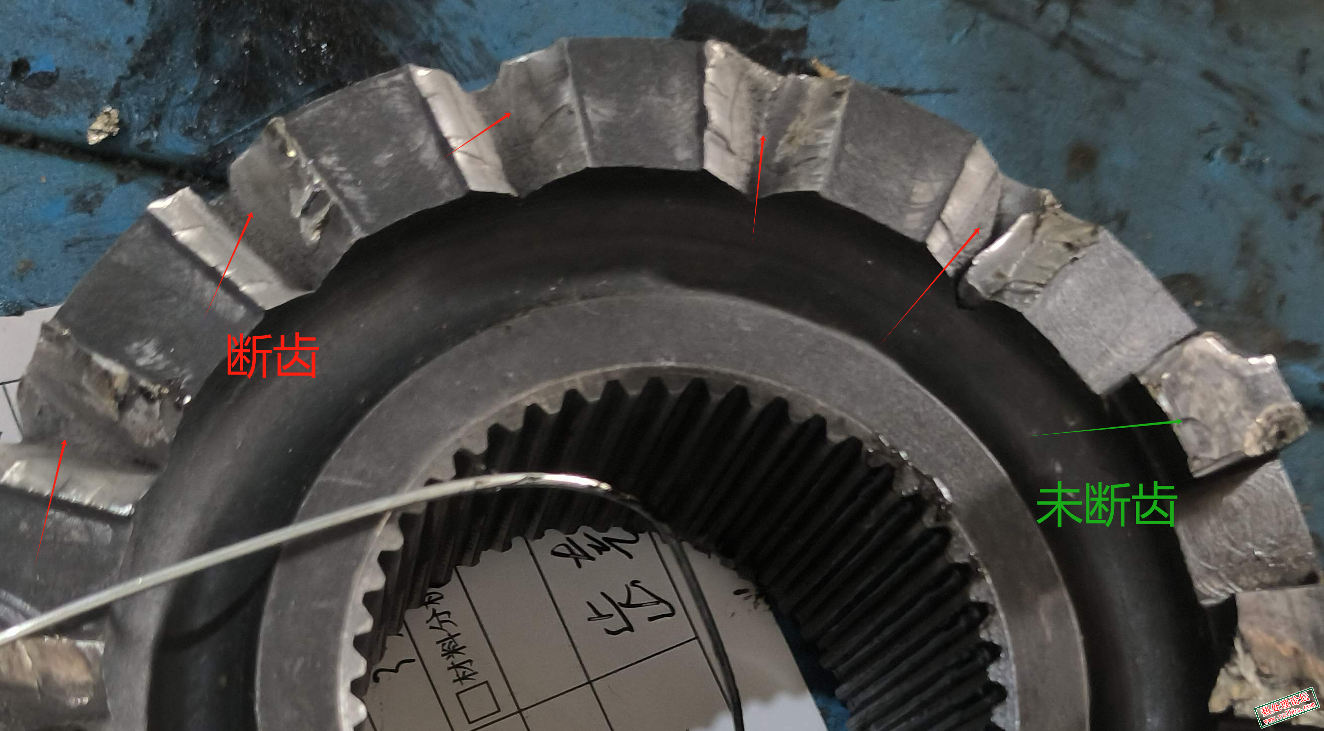

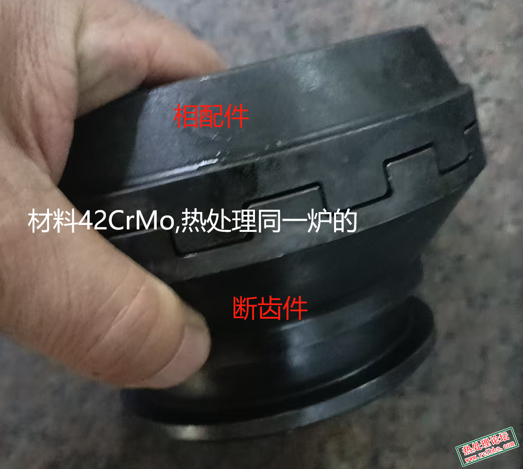

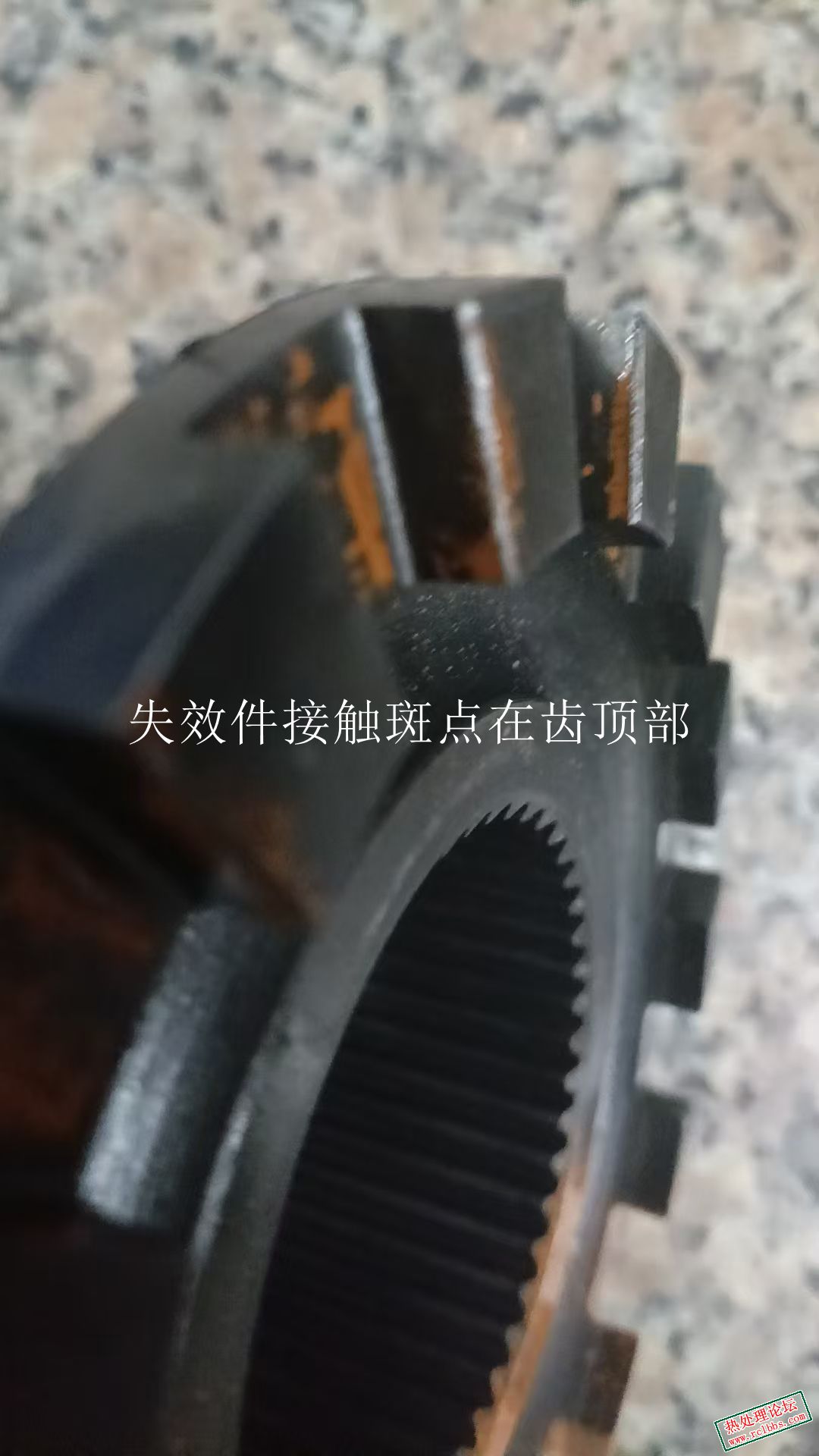

材质:42CrMo,真空热处理调质后,硬度35-40HRC,感应淬火,回火45-55HRC,图片是缺陷件和相配件。
签到天数: 102 天
 楼主| 发表于 2025-5-23 10:48:55 | 显示全部楼层
同样的材料,同样的热处理工艺,相配件没问题,失效件14个齿,其中11个齿完整的断了

发表于 2025-5-23 16:59:10 | 显示全部楼层
  还是需要针对失效件进行分析,从动和主动件受力情况也会不一样的。不是说主动件坏,从动件就一定会还。从图片看,你这个是从拐角起源的疲劳断裂,从这个方向分析一下吧。

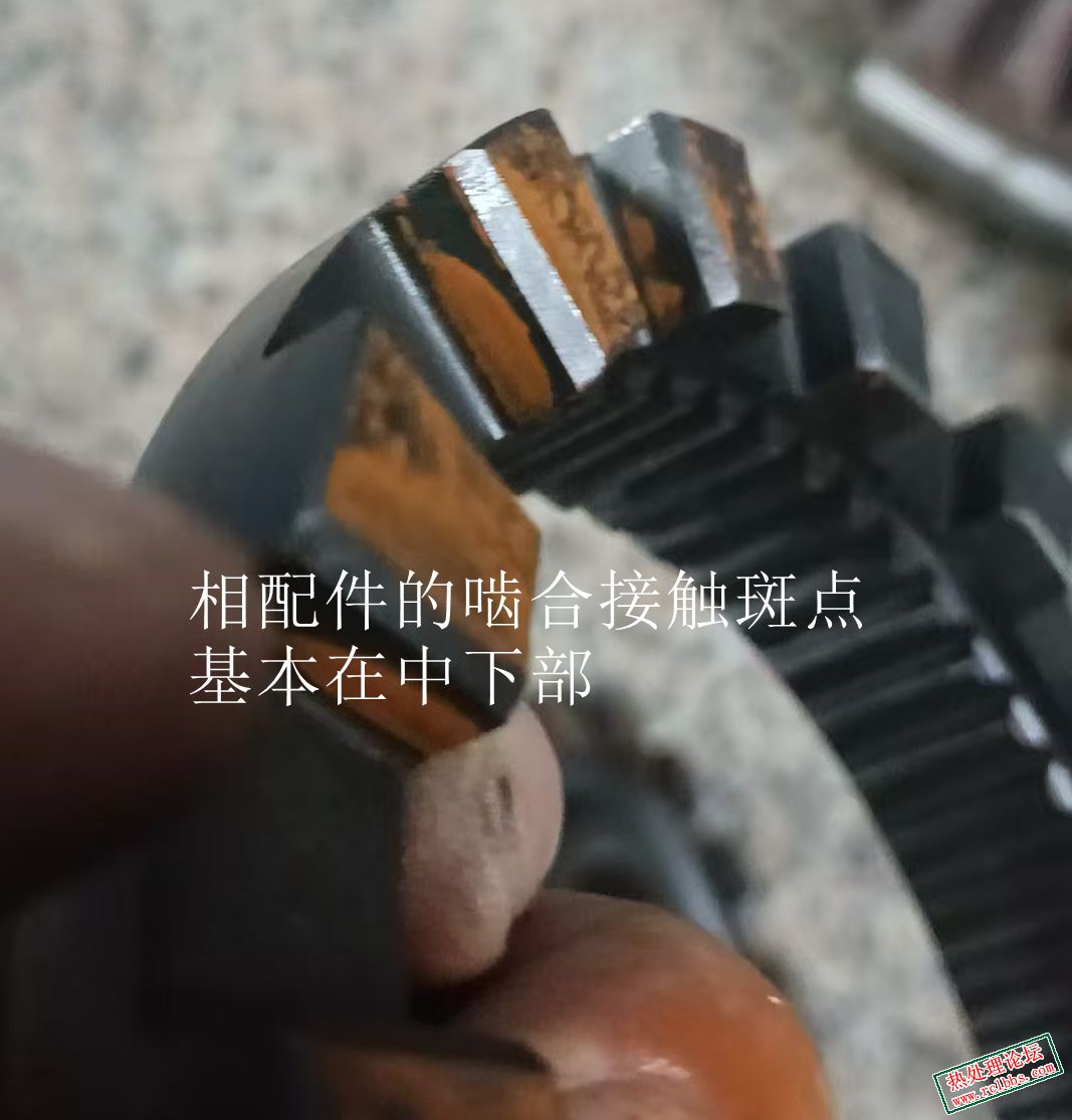

 楼主| 发表于 2025-5-24 09:11:22 | 显示全部楼层
dzkyx1314 发表于 2025-5-23 16:59
还是需要针对失效件进行分析,从动和主动件受力情况也会不一样的。不是说主动件坏,从动件就一定会还。从 ...
我们检查了相配件和失效件的啮合接触斑点,失效件接触在齿顶上,老师说得很对,失效件的齿根圆角也小,我们也考虑齿根加大,啮合图片附上
签到天数: 102 天
 楼主| 发表于 2025-5-24 09:13:59 | 显示全部楼层
齿根R太小,也是原因之一,

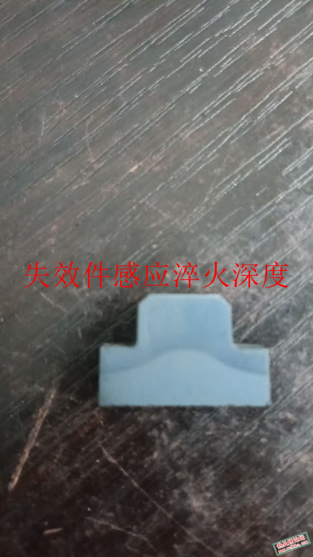

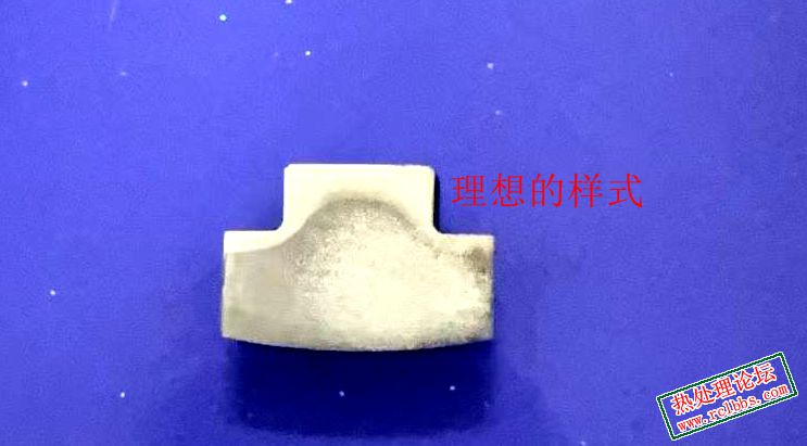

 楼主| 发表于 2025-5-24 09:34:41 | 显示全部楼层
老师:我们分析,端面齿感应淬火深度过大,整体没有韧性,如图,感谢老师的回复,采取的措施如下:1.按如图(理想状态),调整感应淬火,2.齿形做鼓形,避免齿顶接触,3.加大齿根R,减少应力。

签到天数: 2258 天
发表于 2025-5-24 14:27:17 | 显示全部楼层
余一泓 发表于 2025-5-24 09:34
老师:我们分析,端面齿感应淬火深度过大,整体没有韧性,如图,感谢老师的回复,采取的措施如下:1.按如 ...
  1.改善R角尺寸,还有就是这个位置的表面粗糙度要做好一点。
  2.芯部不要淬硬,这样子韧性会好一些。有是在两个齿之间加热,就会淬透了。

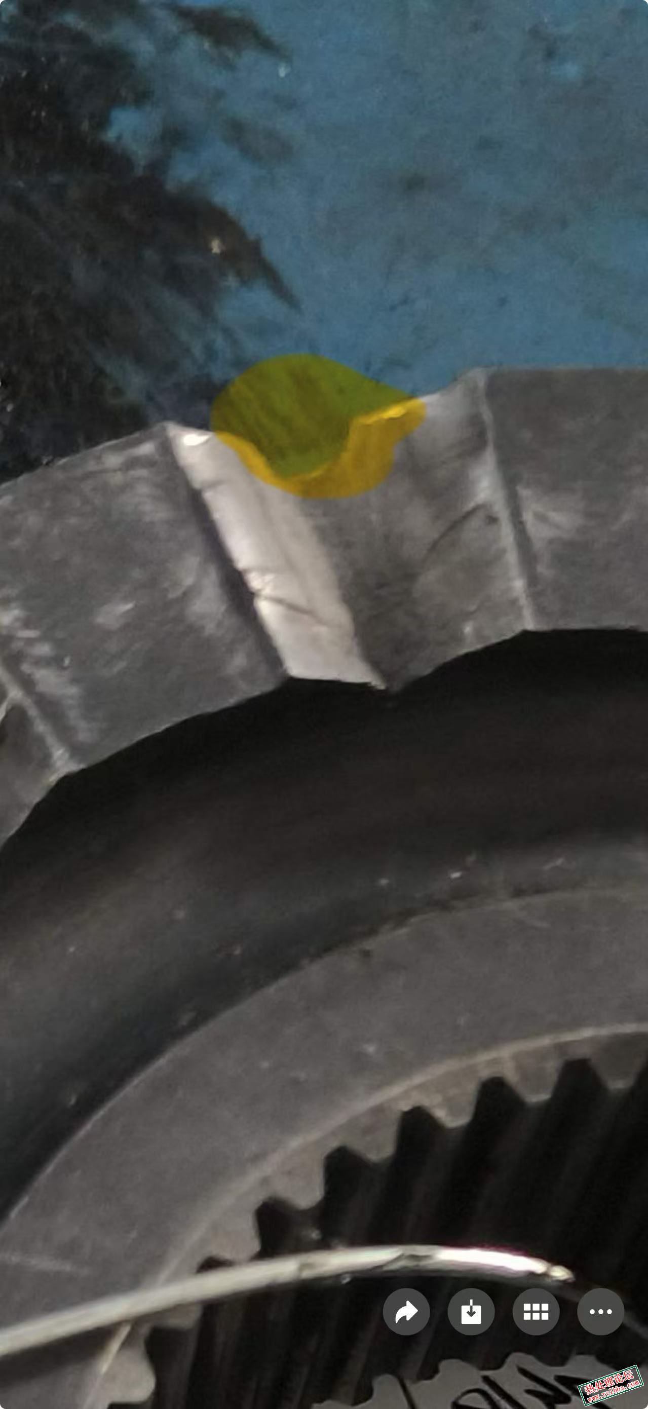

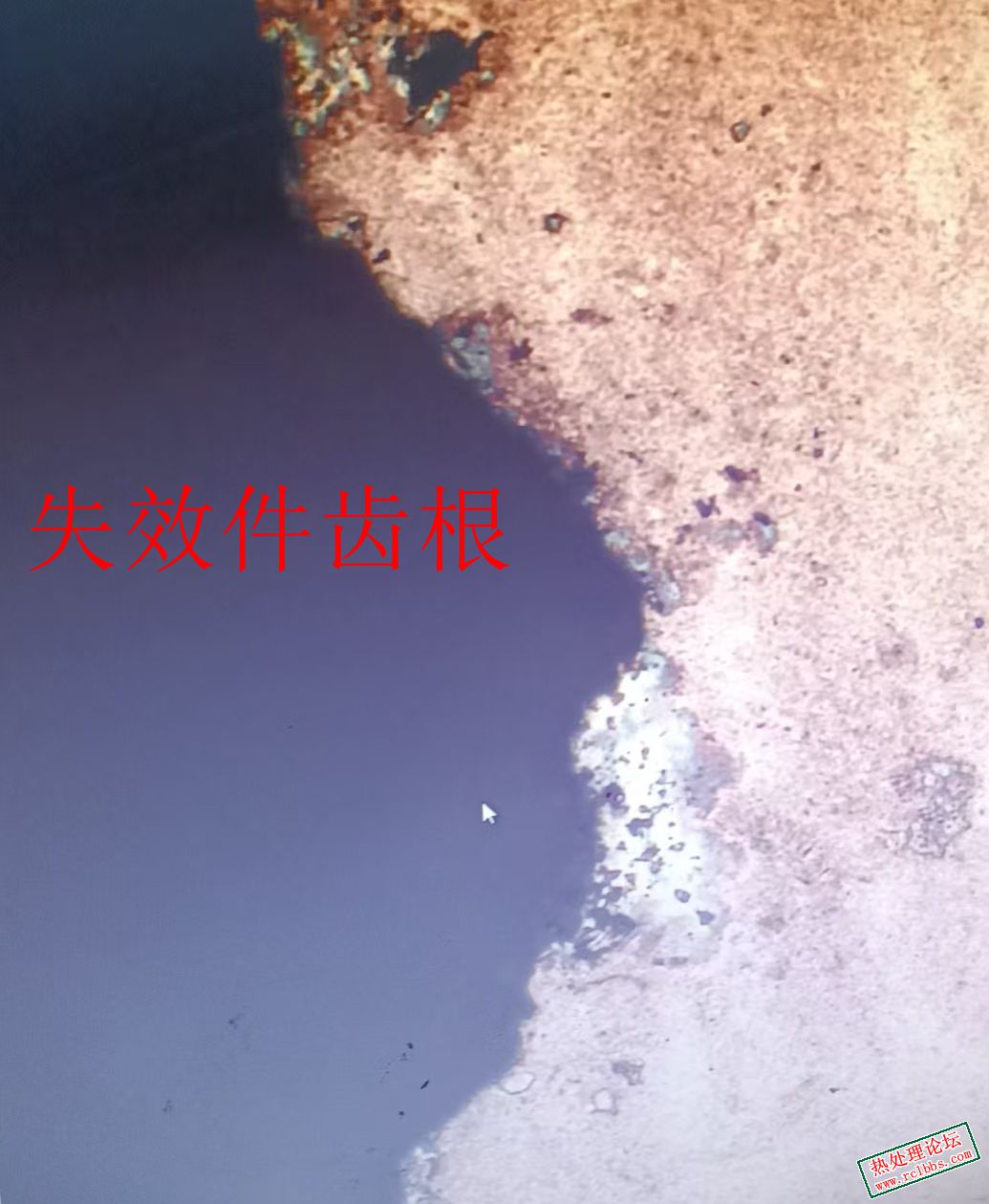

 楼主| 发表于 2025-5-24 16:21:24 | 显示全部楼层
suda 发表于 2025-5-24 10:24
疲劳的问题主要在表面,看上去加工刀痕那么明显,改善这个恐怕才是关键。
从失效分析角度考虑,这个案例的 ...
加工粗糙度实际做到1.2-1.36,客户要求是4,你的回复提醒了我,我把试样的齿根也全部割了一遍,在个别齿发现了齿根挖根,由此分析,挖根的这个齿估计是首断齿

发表于 2025-5-27 13:13:10 | 显示全部楼层
是不是做个金相看看
签到天数: 102 天
 楼主| 发表于 2025-5-27 14:11:45 | 显示全部楼层
biubiu 发表于 2025-5-27 13:13
是不是做个金相看看
金相看过了,没问题的

发表于 2025-5-30 11:15:38 | 显示全部楼层
余一泓 发表于 2025-5-27 14:11
金相看过了,没问题的
楼主的失效是由以下原因导致的:
①齿根部应力集中,可能不是设计的问题,大概率是机加工的问题。失效件的齿根加工中有挖齿现象。
②热处理变形导致接触不平衡,扭矩集中在某个齿上,硬化层越厚,变形越严重,原来是多个齿进行分担的扭矩都集中到1个齿上。
在以上2种原因的叠加,会导致其中的1个齿提前失效,随后就是骨牌效应。
