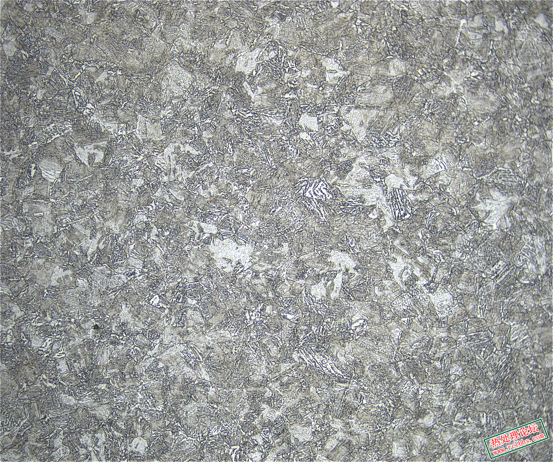

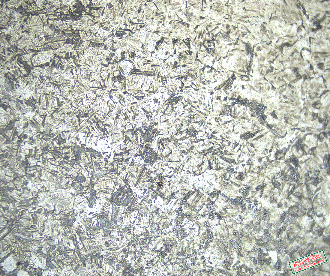

和上次一样,又出现了过渡区很明显的情况,麻烦大家看看
材料是20CrMoH,渗碳,要求0.8--1.0mm
签到天数: 2186 天
发表于 2025-5-24 16:55:03 | 显示全部楼层
     还是和之前一样的情况,由于淬透性、冷却效果、尺寸关系等原因,芯部出现了较多贝氏体,在过渡区也没有形成全部的马氏体,组织差异,腐蚀关系衬度关系所以表现的更明显。
      你看那些芯部完全淬起来的,就没有明显的衬度了。
签到天数: 156 天
 楼主| 发表于 2025-5-25 14:06:22 | 显示全部楼层
dzkyx1314 发表于 2025-5-24 16:55
还是和之前一样的情况,由于淬透性、冷却效果、尺寸关系等原因,芯部出现了较多贝氏体,在过渡区也没 ...
所以其实也算正常金相咯,行吧,这个过渡区也在硬化层深度之外了,那可能是还好。
不知道会不会对使用有所影响

    1.这个肯定在硬化层之外呢,不然硬化层就不合格了。
    2.对性能的影响这时候主要就在芯部组织和芯部硬度上了,过渡区明显的芯部组织和硬度都和好的有差异。

注意硬化层深的测定,在发现检测到过度层时,需要减小硬度检测距离间隔,精确测量处真正的硬化层深。

     感觉贝氏体多了,,装炉量多少?油温是不是太高了,,,

戴工 请教下,贝氏体总分辨不出来,这黑白相间的(渗碳体和铁素体) 就贝氏体吧

  白黄色的是马氏体,那种羽毛状的才是贝氏体,就是马氏全周围那些,容易腐蚀且呈羽毛状,这种组织可以找一些典型图片看看,心里就有底了。
