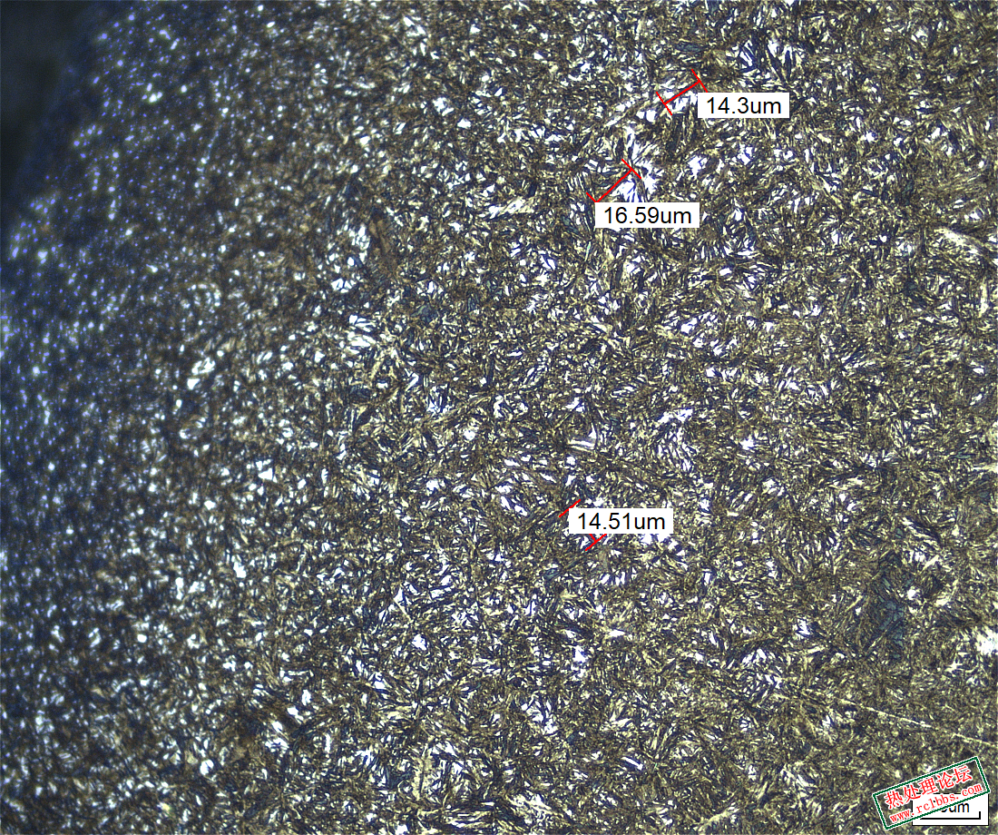

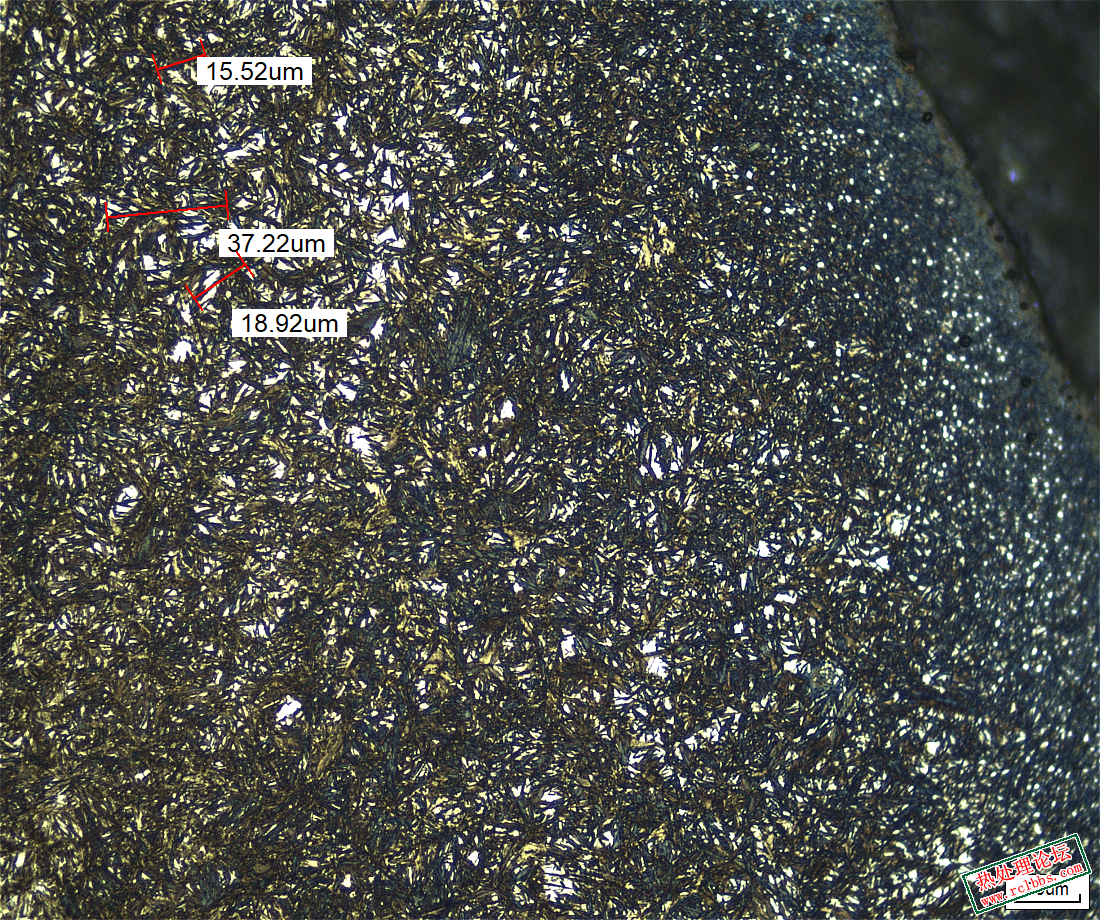

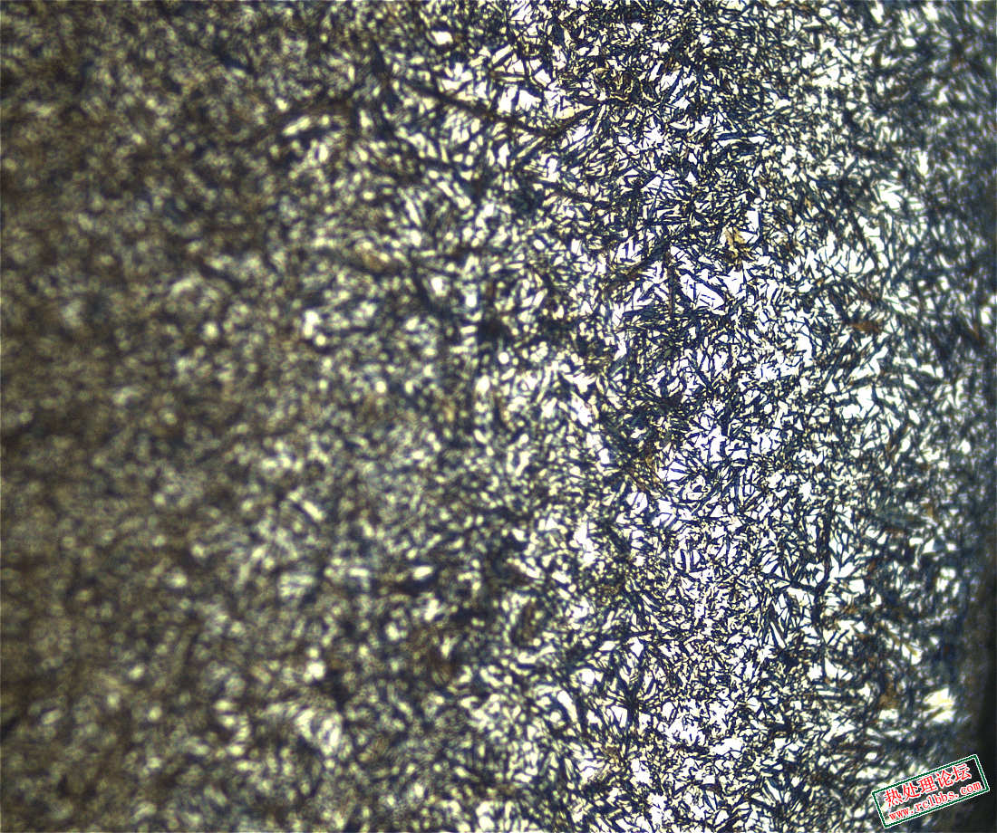

简介:之前有一批零件,20CrMoH材料,渗碳0.8-1.0,硬度合格,但是金相显然超级。退回热处理返工了。
然后今天到了返工的零件,看了金相比之前的肯定是好了一点,但是量了一下马氏体针长,还是超出4级,想看看各位的看法
第一次显然不合格的金相
第一次显然不合格的金相
第一次显然不合格的金相2
第一次显然不合格的金相2

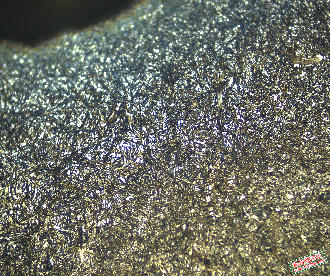

第二次的金相
第二次的金相
第二次的金相2
第二次的金相2

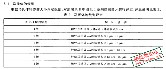

 楼主| 发表于 2025-5-25 14:00:13 | 显示全部楼层
还有就是我想问一下大家对于这个马氏体针长是怎么判定的呢,25744的这个表格又是怎么理解的呢

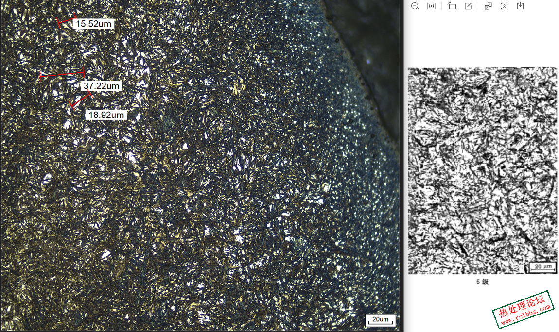

 楼主| 发表于 2025-5-25 14:57:55 | 显示全部楼层
再补充一张比较法的图,个人感觉是超过4,和5差不多的

发表于 2025-5-25 21:10:41 | 显示全部楼层
评级的位置在0.05-0.15mm位置,评级。针叶的长度测量的时候,要根据马氏体组织转变的形成前后,选择具有代表性的

发表于 2025-5-27 09:42:47 | 显示全部楼层
建议你用1%硝酸腐蚀液,做2次腐蚀循环(腐蚀,清洗,干燥),每次腐蚀3-5秒。腐蚀温度控制在25±3℃.
你会发现会更加方便测量。

发表于 2025-5-27 15:22:38 | 显示全部楼层
你这个肯定已经超过4级了,里面的针已经很明显了。

发表于 2025-5-29 16:21:45 | 显示全部楼层
Kuluku 发表于 2025-5-25 14:00
还有就是我想问一下大家对于这个马氏体针长是怎么判定的呢,25744的这个表格又是怎么理解的呢 ...
4级,针长大于8小于等于13
