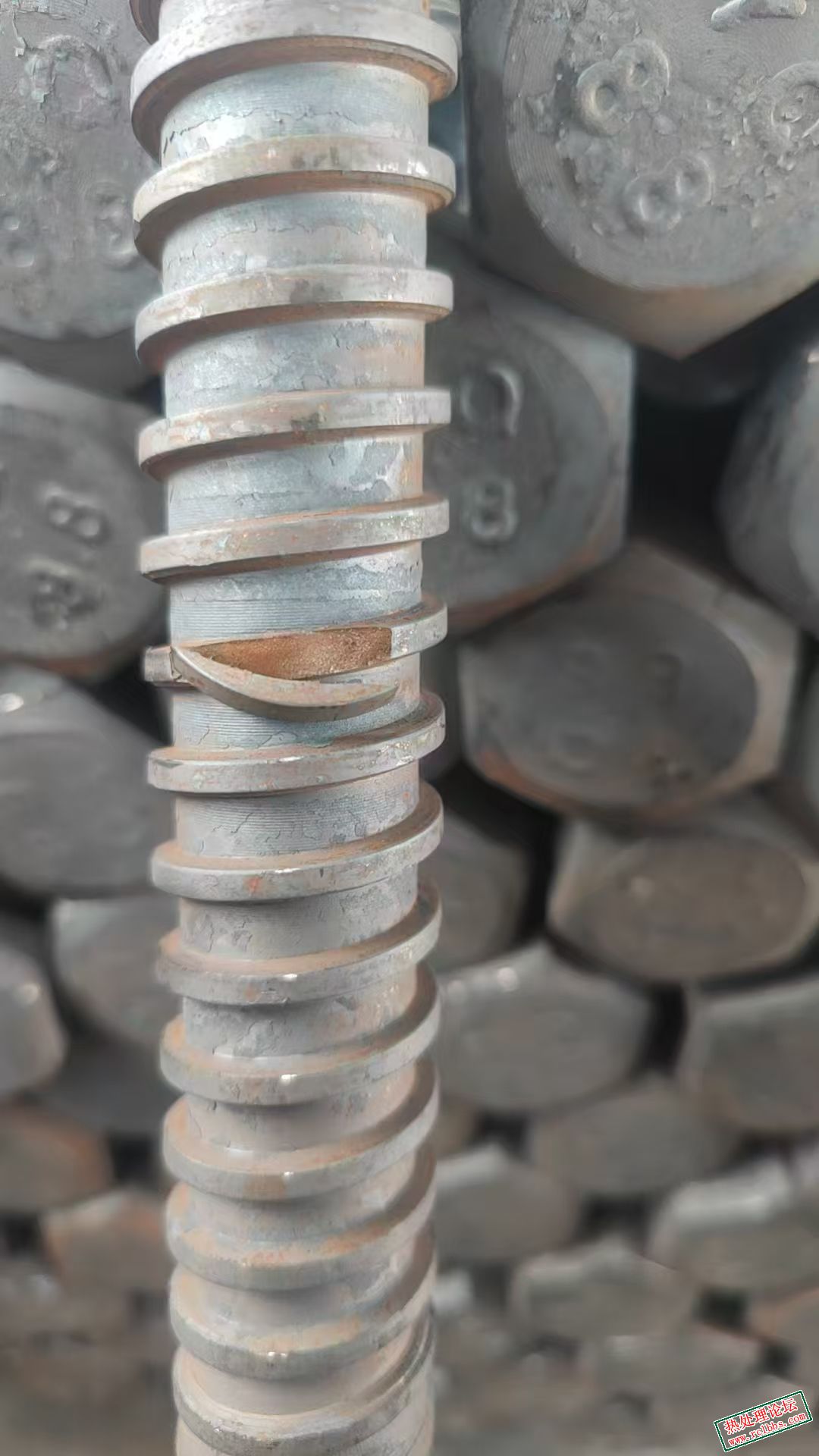

请教高手给分析一下,45钢丝杠断裂形成原因?
丝杠
丝杠

至少要给硬度、金相、使用环境、断口照片等信息吧?不然光这照片我觉得再厉害的大牛也分析不出问题来

缺少必要的基本信息,无法分析。只能靠猜了!
①氧化皮严重,脱炭导致的组织不均的应力开裂
②断口生锈,可能是原始材料就有裂纹
③机加工痕迹明显,可能是机加工缺陷导致应力集中

网带炉淬火,淬火温度850°,3%淬火液浓度,淬火液温度40°,回火温度450°。

楼主这有点像用照片分析DNA的节奏啊!
