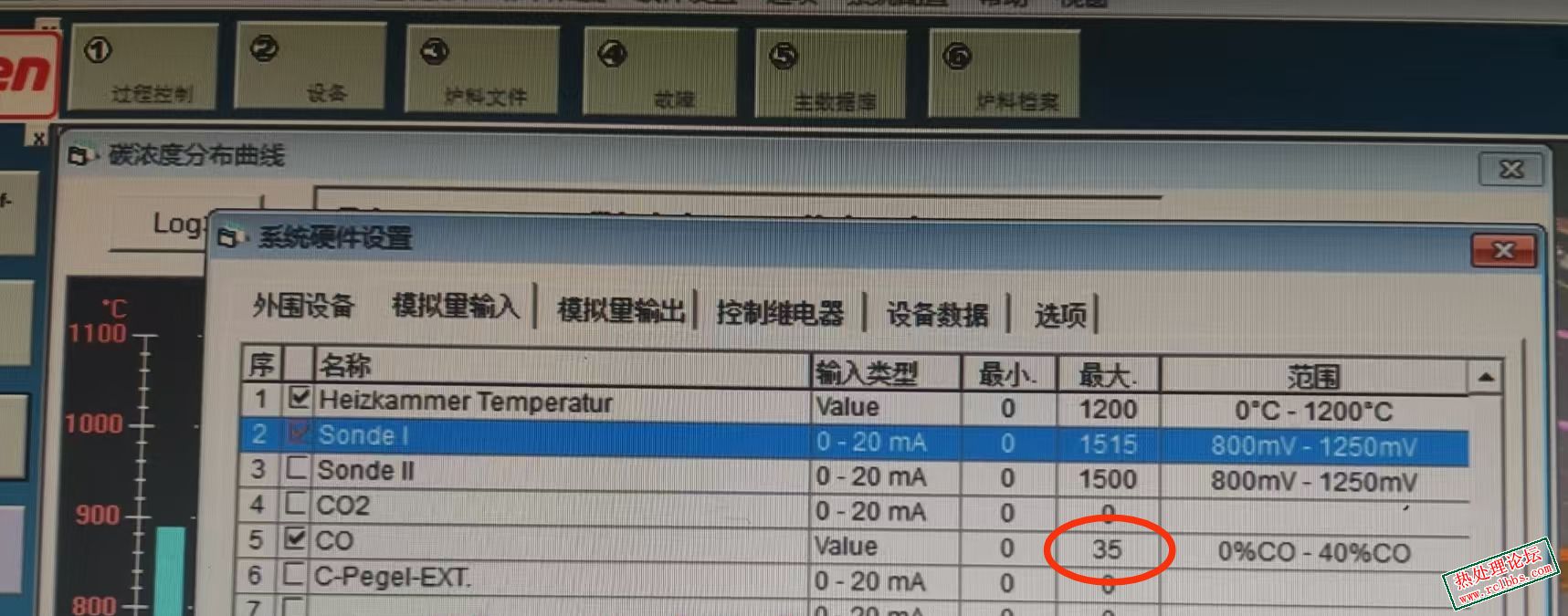

各位老大,请问易普森多用炉的一氧化碳值怎样设置才是正确的?我们现在用三气分析仪检测到CO含量是18%,是不是也要调整到下图的CO值也要调到18%?如果不调整会有什么影响?

不是有售后的吗?问他们最靠谱。你们买他家的炉子的时候,技术支持的钱已经支付了。不用客气,直接电话摇人。

按照使用的氧探头要求选择,主要看你选择什么气氛

用的什么氧探头啊?我家有氧探头,马拉松 SSI 碳王 中外合资都有哦
